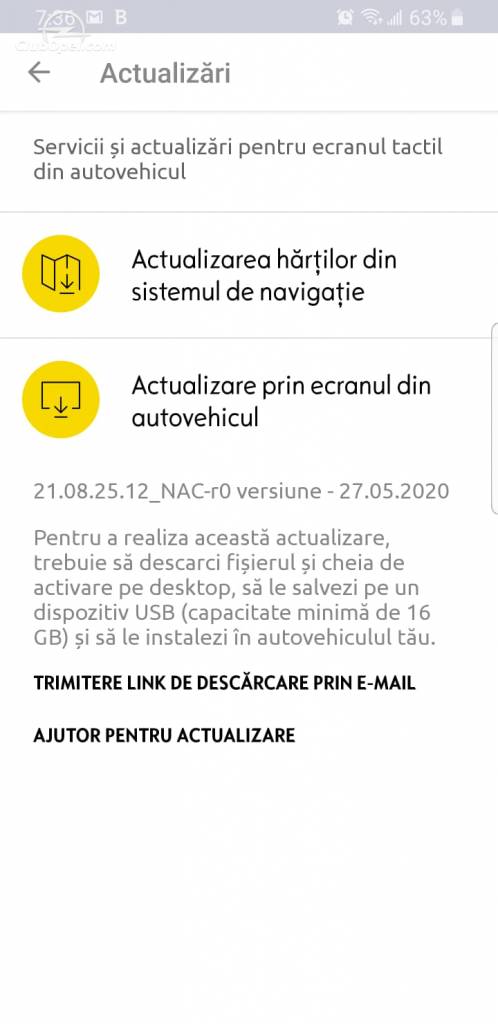

Sunt disponibile actualizarile cu tot cu instructiuni in aplicatia de mobil MyOpel.
Are actualizarile si pentru harti si pentru firmware.

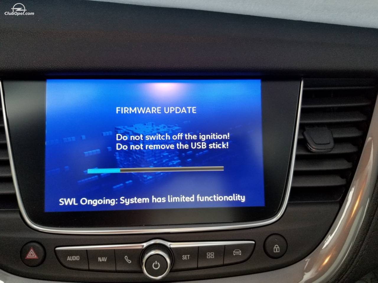

Am facut si update la firmware-ul sistemului de infotainment tot cu linkul din aplicatia MyOpel.
Nu stiu exact ce a adus nou, pentru ca ei nu au o lista cu schimbarile si eu nu am observat nimic schimbat.
Pasii sunt un pic diferiti, pentru ca aici mai exista un fisier cu o cheie. Pana la urma am intrat pe un forum de Peugeot ca sa imi dau seama ce fac cu cheia. Informatiile din aplicatie nu spuneau exact cum se folosestie.
Inca o chesti ciudata, este ca se pare ca mai exista un update de harti inclus in download-ul de la infotainment separat de cel pe care l-am facut zilele trecute.
Pasi:
1. Trmiteti linkurile la de pe aplicatia MyOpel de mobil pe email
2. Deschideti linkurile pe PC si faceti download arhiva cu firmware (dureaza ceva pentru ca are 13,2 GB) si cheia din al doilea link
3. Dezarhivati arhiva si copiati continutul pe un stick usb formatat Fat32
4. Creati un folder numit "license" pe stick. Veti avea acum 2 foldere pe stick: "license" si "SWL"
5. Copiati fisierul cu cheia in folderul "license"
6. Bagati stickul in usb-ul masinii si porniti motorul
7. Update-ul este detectat automat si va intreaba daca vreti sa faceti update la infotainment.
Nu va speriati daca sistemul se va restarta de cateva ori.
Dupa ce termina update la sistem (aprox 25 min), va intreaba daca vreti sa faceti update si la harti.
