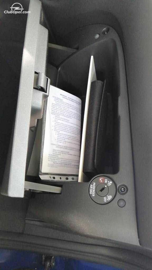

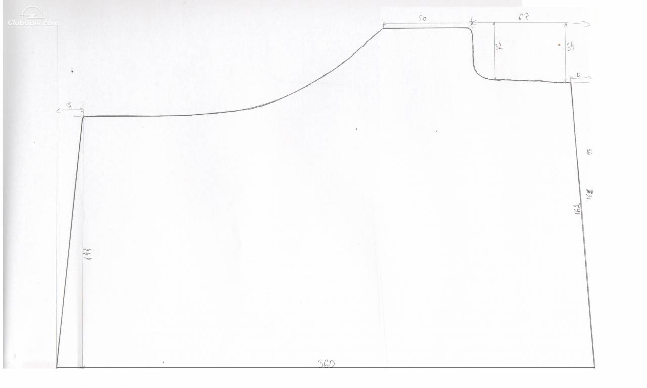

Am gasit pe un forum german de Corsa E: www.corsa-e-forum.de schema de construire pentru polita in torpedou. Nemtii pun la dispozitie pdf-urile cu schita si domensiuni. Din pacate, am incercat acele dimensiuni, dar parca nu bateau... Asa ca m-am apucat sa fac o schita, pornind bineinteles de la schita nemtilor. Pana la urma am ajuns la dimensiunile din imaginea urmatoare:
Ca sa va faceti o idee, cam asa arata polita:
Iar in torpedou, asa:
Da, este alba, nu am avut alt material decat alb. Urmeaza sa il colantez in negru.
Daca doriti sa va confectionati, aveti tot ce e nevoie.
Daca doriti fisierul pdf cu dimensiunile, va rog sa imi trimiteti o adresa de email sa v-il pot atasa.
