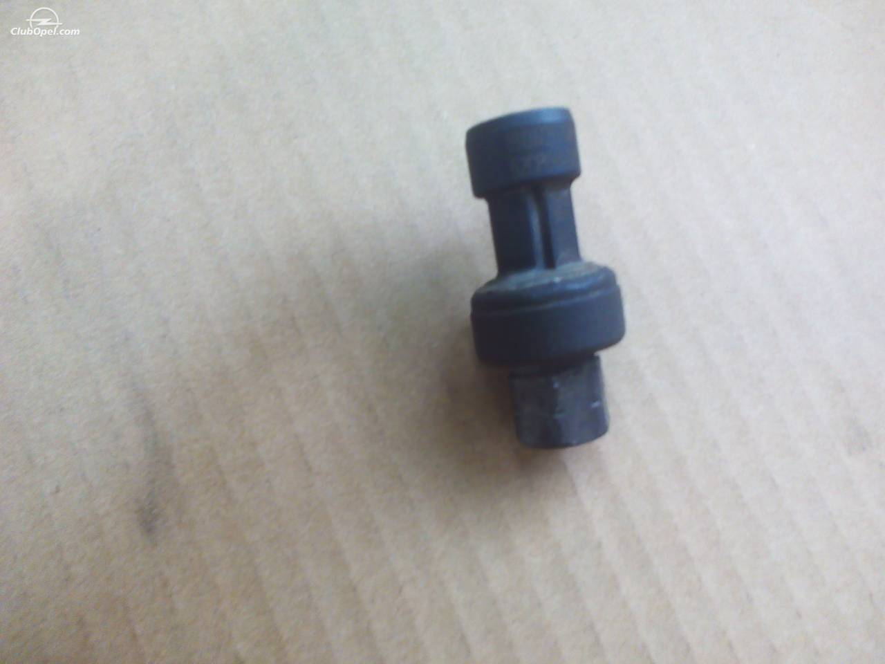

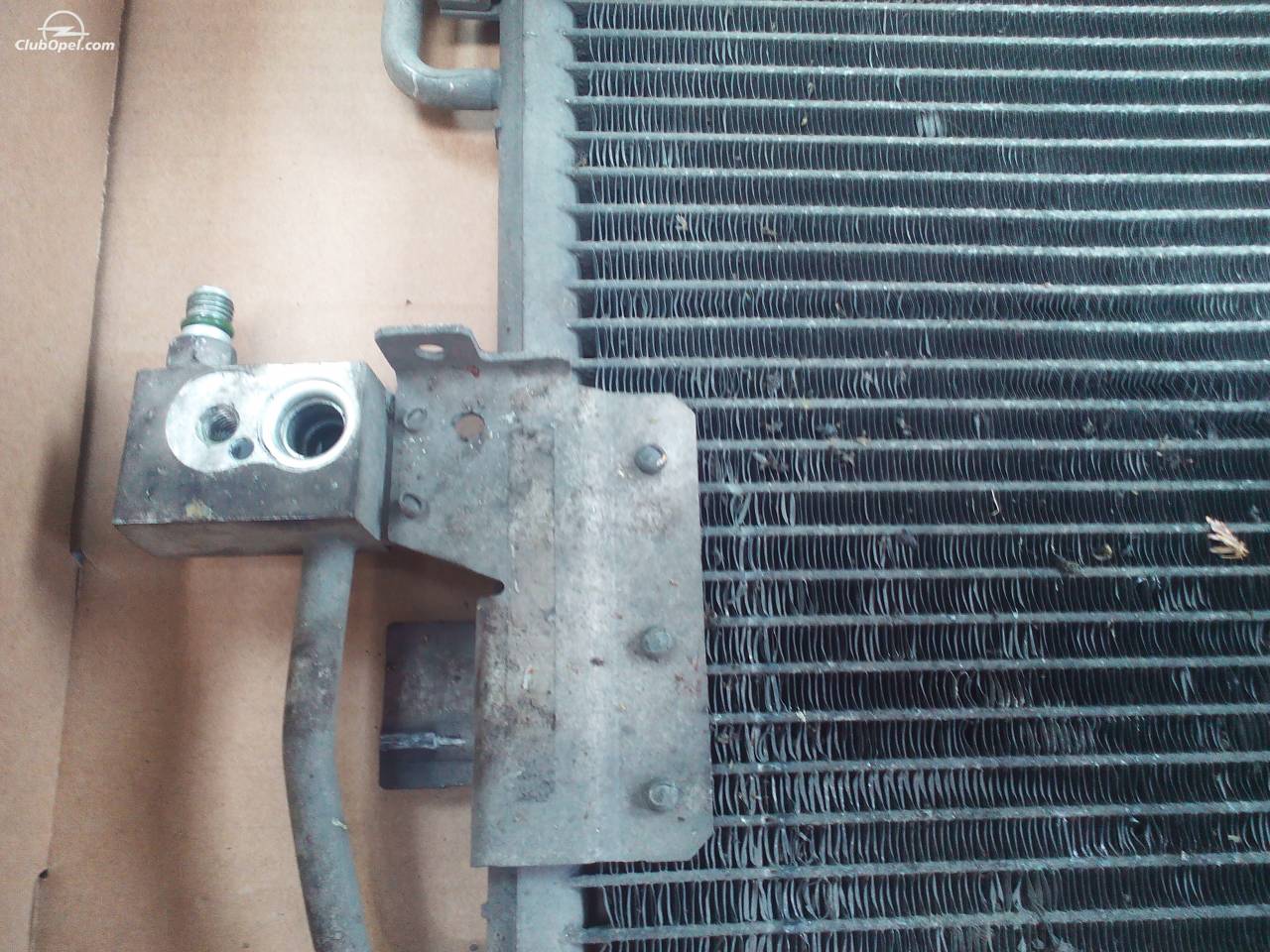

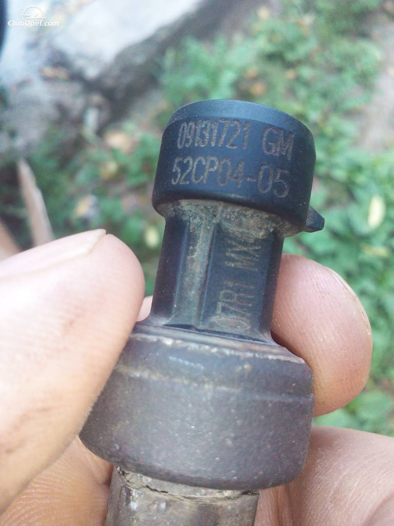

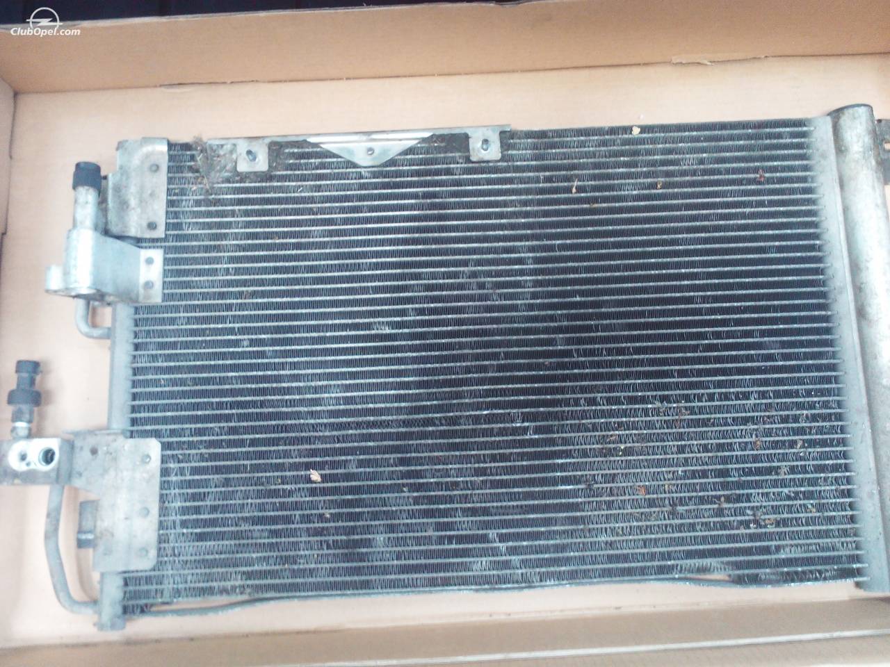

Salutare baieti.
Am si eu o problema cu senzorul de presiune al AC de pe radiatorul de climatizare si poate imi dati un sfat de unde pot gasi un inlocuitor.
Masina mea a fost lovita si a ramas cu radiatorul de climatizare fisurat.Obligat mai mult de temperaturile ridicate am zis ca e timpul sa-l schimb.Asa ca am cumparat un nou radiator si dupa ce l-a montat mecanicul a vazut ca vechiul senzor de pe radiatorul fisurat nu se infileteaza pe cel nou decat f putin si nu a vrut sa forteze ca sa nu rupa ceva.
Am zis ca nu-i pb, gasesc unul potrivit la cei de la care l-am cumparat dar nu au putut sa ma ajute.

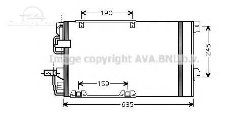

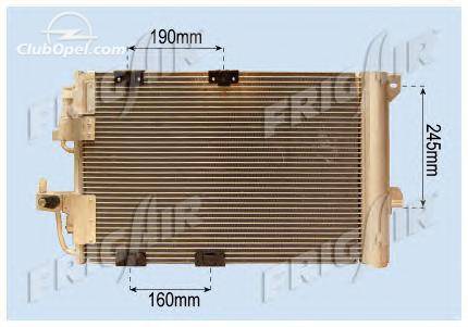

Radiatorul nou este acest model: Condensator climatizare AVA OL5326.
Sper sa-mi poata spune careva de unde pot lua un senzor pt acest model sau macar un magazin unde sa pot incerca 2-3 modele pana gasesc unu care se potriveste.
Am atasat poze atat cu vechiul radiator si senzor cat si cu schemele noului model.
Va multumesc anticipat.
