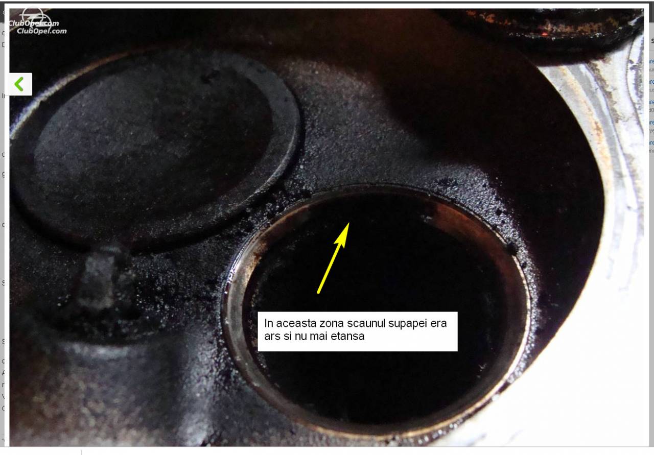

Compresie poti sa nu ai pentru ca ar putea fi ars scaunul la una din supape sau calamina pe supapa de evacuare la cilindrul cu probleme. Iti spun din proprie experienta in afara de faptul ca sigur o sa ai segmentii de ungere coxati si (sau) aliniati.
Iata ce a fost la mine.(Z16SE 8 SUPAPE)
https://www.clubopel.com/vie...3585&start=80
