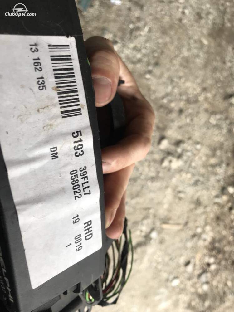

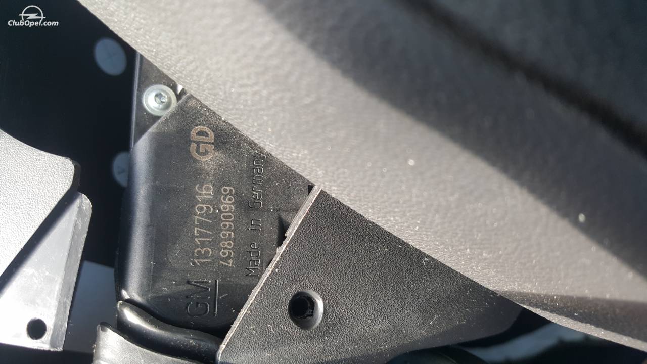

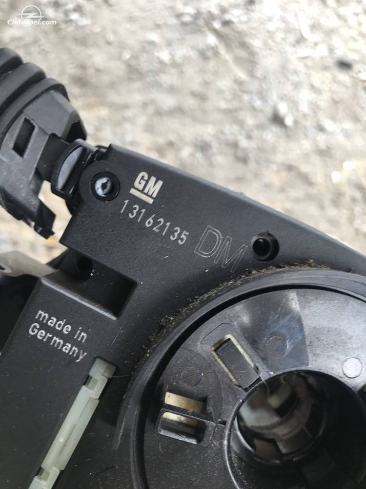

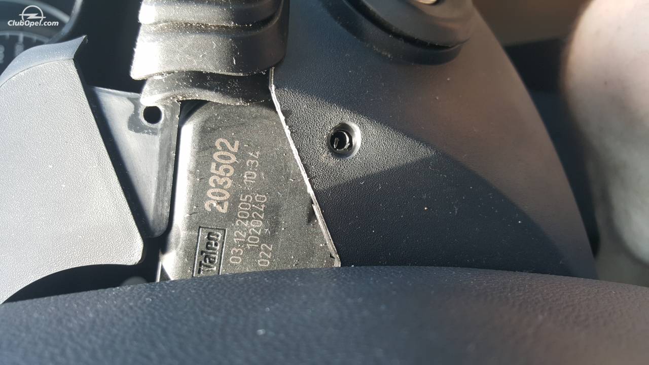

Buna ziua am o intrebare pentru cineva care ma poate ajuta . Am gãsit un modul CIM la o persoanã al meu fiind stricat problema e ca al lui are un cod diferit fata de al meu cu toate cã fiind de pe masini din același an si acelasi motor . Intrebare mea este pot sa il montez pe masina mea ? Va atașeze poze cu al meu si cel pe care vreau sa-l cumpãr. . Asta este cel pe care vreau sa-l cumpãr. si acesta Valeo este al meu .

CIM-ul din pozele 1, 4 este de Vectra C, iar cel din pozele 2, 3 este de Zafira B.
Cum ai ajuns la concluzia ca sunt de pe masini identice ? Nici din avion nu seamana.

Acea persoana care mi la trimis avea o zafira b la dezmembrat 1.9 cdti. Si crezi ca nu se potriveste?
  • Mesaje scrise: 7,022
Nu au nici o legatura.
Ce ti-a trimis e CIM de Vectra C de pe masina de Anglia, fara ESP.
Iti trebuie de Zafira B, cu cod de securitate ca sa-l poti programa pe masina.

Deci mi-am luat țeapã

Dar as putea folosi de pe el doar banda sa o pun pe a meu ?
Uita-te si tu la ambele CIM-uri. Seamana vreun pic ?
Trimite-l inapoi, ia-ti banii pe el si daca vrei iti dau datele unui baiat care vine in Bacau/Piatra Neamt weekend-ul asta.
Are CIM si poate sa ti-l monteze pe masina.
