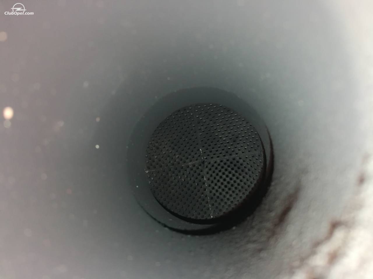

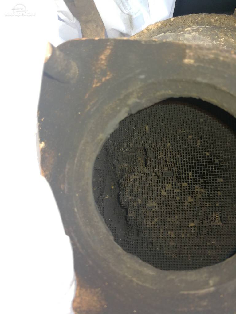

Am fost la service, initial se pare ca era egr - a fost schimbat cu unul pe original deoarece nu mai etansa bine, dar masina in continuare nu tragea! Prin urmare am dat filtrul de particule jos, era praf ceramica descentrata-fisurata iar la catalizator era lovita, topita cred... Stima!
