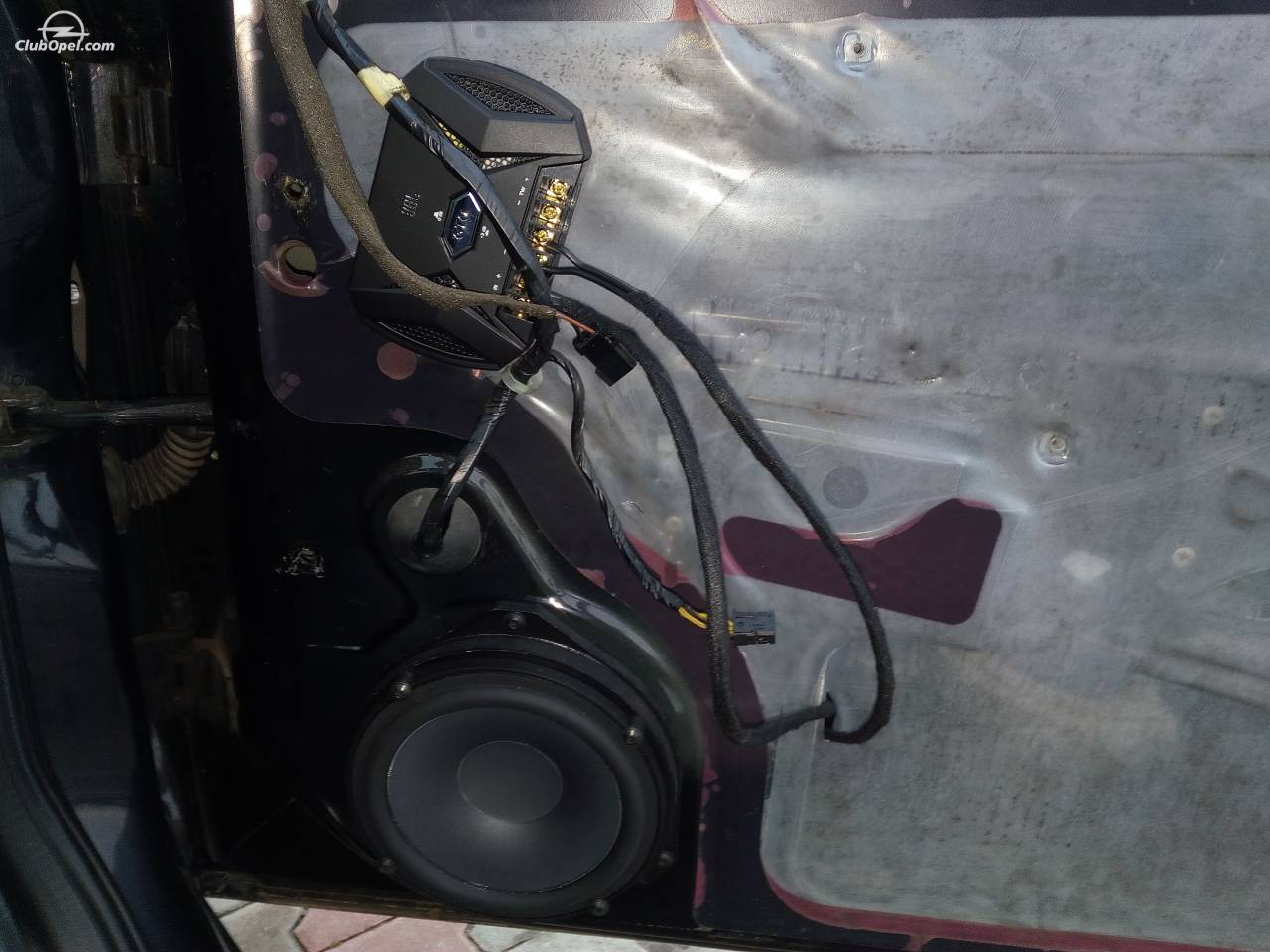

Pentru usile din fata am cumparat JBL GTO 609C, difuzoare componente de 165mm. La instalare am taiat conectorii originali si am facut legatura intre firele din usa si cross-over. Difuzoarele si tweeterele le-am legat cu cablu audio 2x1,5mmp.
Toate cablurile le-am acoperit cu banda izolatoare si cu banda auto Tesa pentru protectie si pentru a elimina eventuale vibratii. Daca faceti aceasta operatiune atentie mare pe unde treceti cablurile, verificati treseul geamului pentru a nu le atinge/agata mecanismul acestuia.
Tweeterele le-am montat in locul celor originale. In kit am gasit o multime de accesorii de montaj, insa suportul de plastic al tweeterului JBL a fost mai mic cu aprox 1-2 mm decat clemele de prindere originale. Am umplut spatiul cu banda dublu adeziva pentru a tine tweeterul pe pozitie si a elimina vibratiile. Cross-over-ul inca nu l-am fixat de usa, voi face acest lucru dupa insonorizare.
Concluzia dupa inlocuirea difuzoarelor este simpla: UAU! Nivelul de detalii este extraordinar, am descoperit instrumente si sunete noi in muzica pe care o ascult de ani de zile. Chiar si pe HU-ul masinii se simte un plus de calitate, la volum mediu basul este mai patrunzator, iar inaltele se aud mult mai bine decat inainte. Inaltele erau chiar usor deranjante la volum mai mare, asa ca a trebuit sa setez butoanele din cross-over pe -3dB.
Insa la volum mare se simte neputinta HU cu cei 25W amarati, acesta nu poate satisface setea de putere a difuzoarelor GTO si distorsiunile devin deranjante. Aici sunt convins ca se va schimba situatia dupa instalarea amplificatorului.

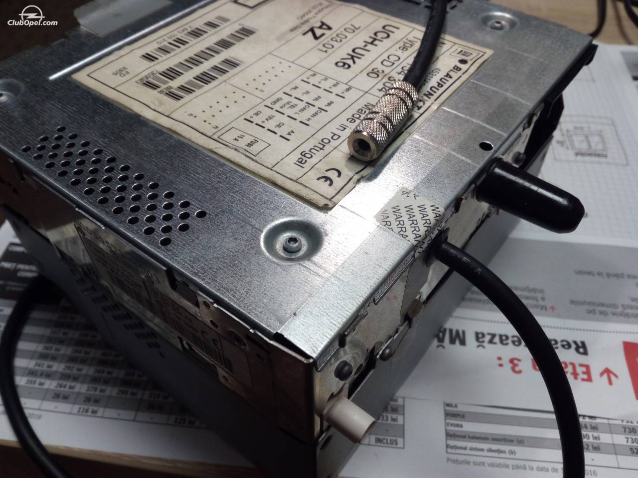

Semnalul pentru amplificator il voi lua direct din HU, din pinii integratelor TDA7375 aferente semnalului de intrare a canalelor din fata. Zilele aceastea am legat firele, insa nu am testat, asa ca am emotii...

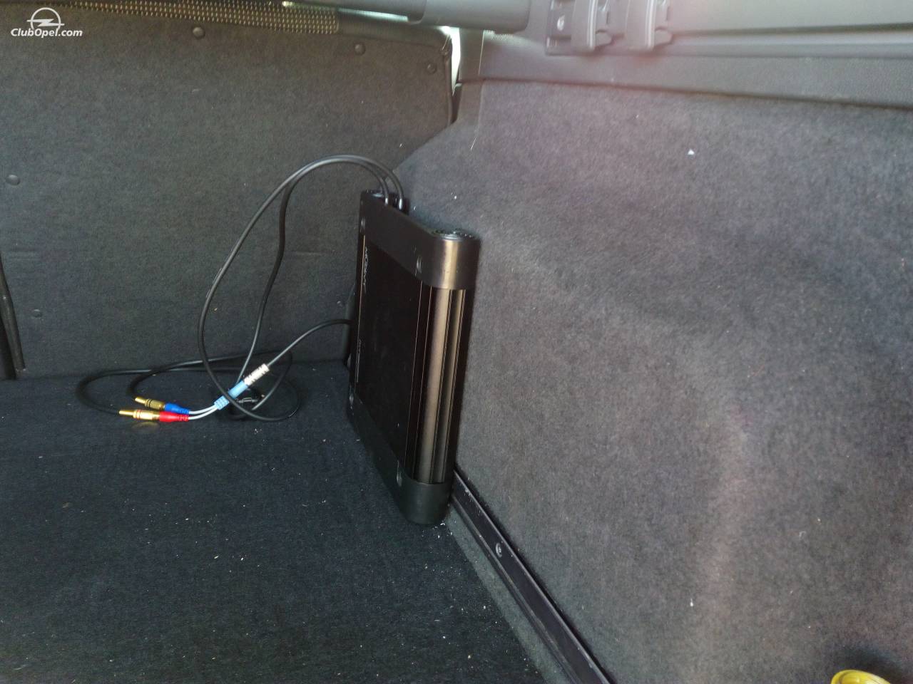

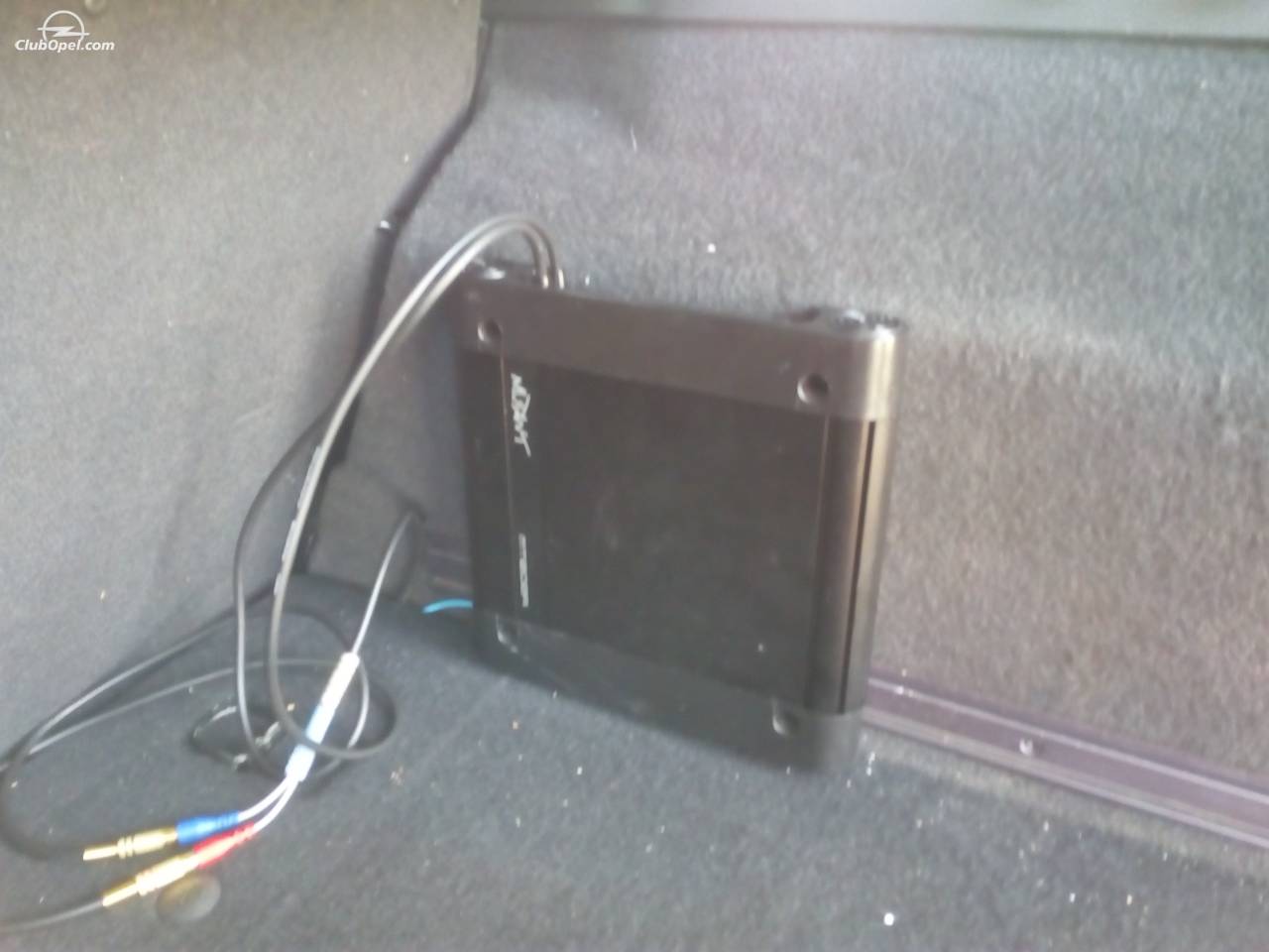

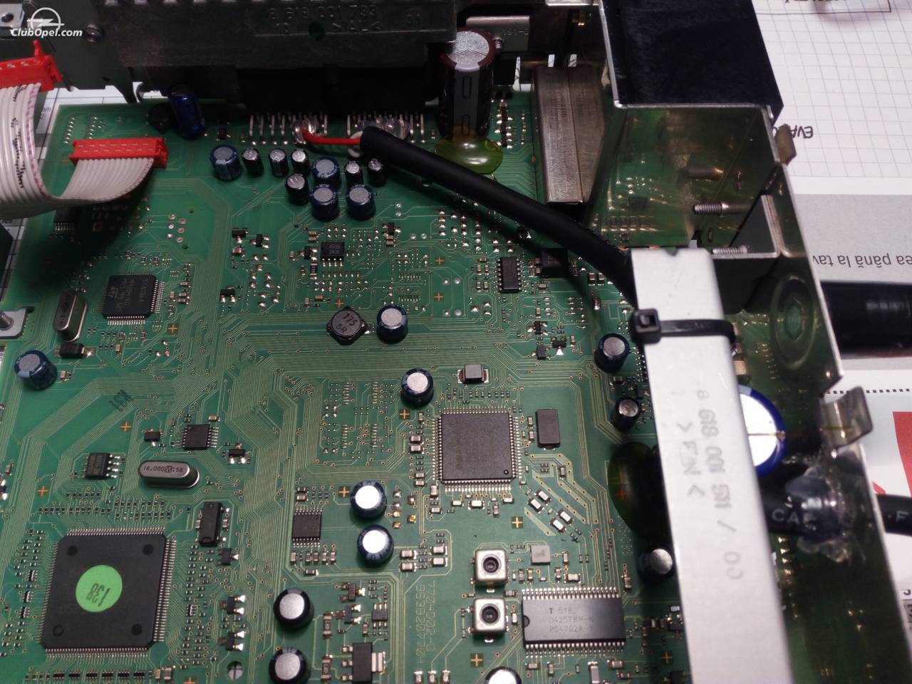

Astazi am terminat de instalat amplificatorul, totul decurs perfect. Semnalul luat din integratele TDA este suficient de puternic pentru amplificator, plus ca se pastreaza toate setarile audio: balans, bass+treble, etc.
Conductorul de alimentare l-am tras pe langa cablurile care vin din compartimentul motor (deasupra pedalelor) dupa aceea prin pragurile usilor pana in portbagaj. In portbagaj am gasit un pasaj chiar in spatele banchetei pe unde am trecut toate cablurile si le-am legat cu coliere, acestea fiiind total protejate de orice greutati transportate. Pentru un plus de siguranta si protectie mecanica am invelit conductorul cu banda izolatoare din PVC, iar la motor si in portbagaj l-am invelit si cu banda auto Tesa pentru protectie la temperatura si pentru a elimina vibratiile. Masa amplificatorului am legat-o de caroserie.
Conexiunea cu difuzoarele am facut-o langa stalpii din fata, cat mai aproape de burdufuri, unde am taiat cablurile existente si am legat cabluri audio 2x1,5mmp pe care le-am trecut prin praguri pana in portbagaj.
Intrucat HU meu nu prevede iesire REMOTE, am legat cablul amplificatorului in tabloul de sigurante, pe un circuit legat la contact.
Cablul de semnal de la HU l-am trecut prin consola centrala pe langa schimbator, pe sub mocheta dintre locurile din spate si pe sub bancheta pana in portbagaj. Cablul l-am invelit in bord si in portbagaj cu banda auto.
Amplasarea amplificatorului am decis sa o fac in portbagaj pe partea dreapta, unde era singura suprafata plana suficient de mare. Prinderea am facut-o in partea de jos in profilul de aluminiu in care am dat gauri, iar in partea de sus cu suruburi bagate direct in capitonaj.
Concluzii dupa instalarea amplificatorului: difuzoarele GTO 609C erau subnutrite si au prin viata, acum chiar si la volum mare se aud perfect, sunetul este clar si patrunzator, fara distorsiuni. Inca o data am ramas uimit de claritatea suntetului si de nivelul de detalii. La volum foarte mare deja apar distorsiuni (inca nu stiu sigur daca provin de la HU sau amplificator), insa nu se poate sta in masina la cat de puternic se aud. Totodata incep sa apara vibratii prin usi, pe care le voi rezolva in primavara, cand temperaturile vor permite montarea materialului insonorizant (CTK Practic de 2mm).

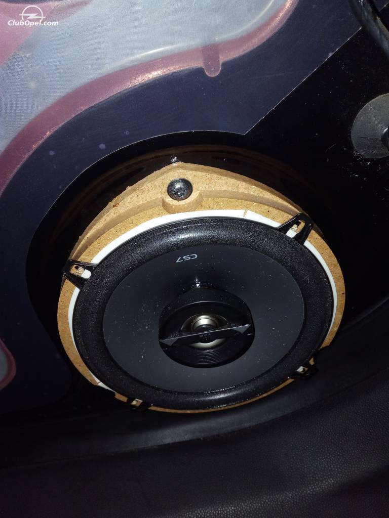

crezi ca pot monta difuzoare de 6-3/4 inch pe usi spate?
ma gandesc ca daca dau gauri noi pentru ramele adaptoare nu ar conta la prindere. numai ca fata usii s-ar putea sa imi creeze probleme.
am o pereche de JL Audio TR650-CXi care am folosit-o mai demult pe alta masina ,dar la usi fata.

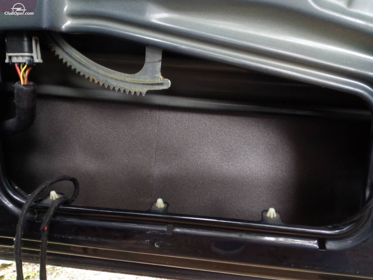

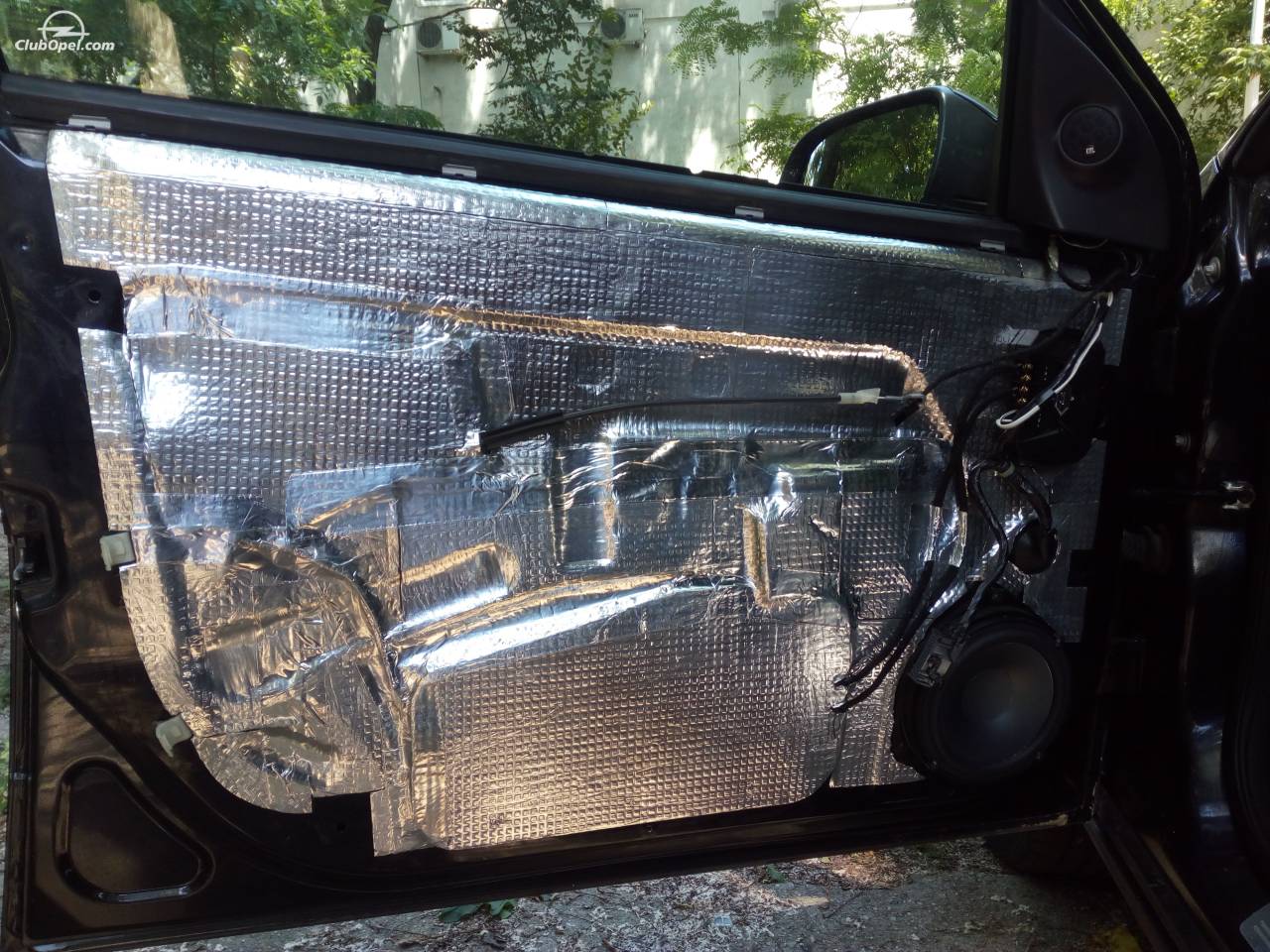

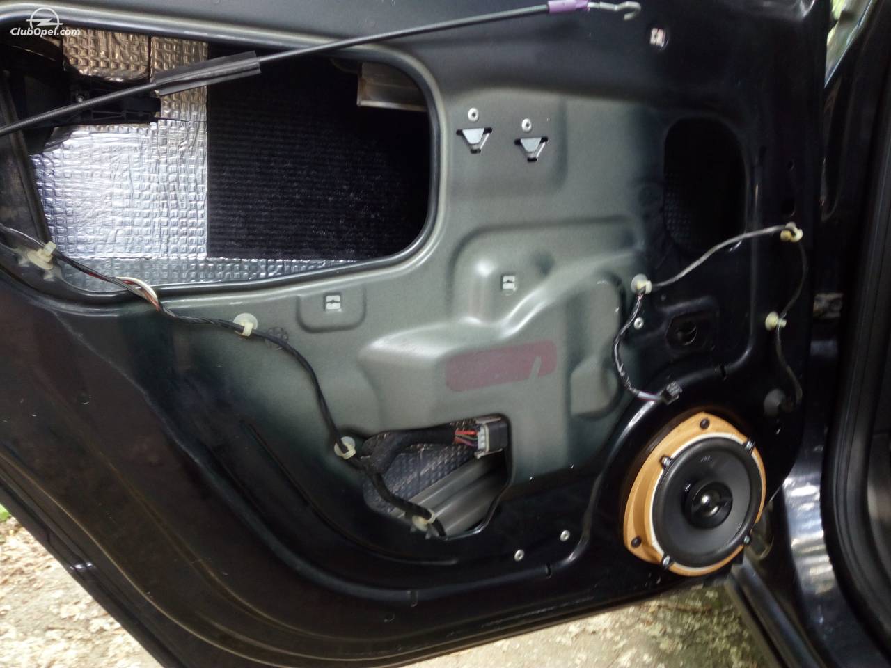

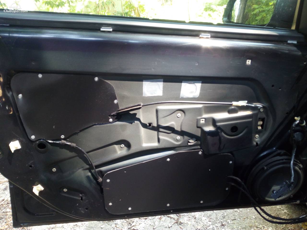

In sfarsit am reusit sa-mi fac timp pentru insonorizarea usilor.
Am desfacut fetele usilor, curatat si degresat totul temeinic cu diluant, la sfarsit sters cu o carpa curata. Daca tot am umblat pe acolo, am gresat mecanismele geamurilor si incuietorile usilor. Acolo unde a fost cazul am ancorat cu bride firele din usa si le-am izolat cu banda auto pentru a reduce vibratiile. In principiu am cautat sa rezolv tot ce era de rezolvat avand in vedere ca usile vor fi de acum incinte acustice inchise.
In interiorul usii am optat pentru insonorizant Silent Coat de 8mm, acesta e un fel de burete mai tare rezistent la apa. Pe langa izolarea fonica am vrut si putina izolare termica, masina e neagra si vara cand sta in soare e dezastru. Acesta are un adeziv foarte ok si a fost relativ simplu de montat. Singurul regret este ca am luat doar doua placi care mi-au ajuns pentru usile din fata.
Pentru acoperirea decupajelor din usa am gasit materialul ideal in Leroy Merlin, placi de 3mm grosime facute dintr-un PVC moale care permite mularea pe suprafete neregulate si care sunt rezistente la apa. Se lucreaza foarte usor cu ele, se pot taia cu un cuter fara prea mult efort. Prinderea pe usa am facut-o cu nituri, iar intre placa si tabla am pus o banda dublu adeziva pentru a fi sigur ca nu vor vibra. Gaurile mai mici le-am acoperit cu banda de aluminiu.
Acoperitea usilor am facut-o cu CTK Practic de 2mm. Este un material ok, am lucrat pentru prima data cu asa ceva si pot sa zic ca sunt multumi de rezultat. Singurul dezavantaj este ca trebuie luata si rola speciala de aplicare care mai costa si aia vreo 50 de lei.
Unitatile crossover le-am fixat cu banda dublu adeziva buretoasa, nu am vrut sa mai dau gauri in usa.
Pentru usile din spate am folosit tot CTK si in interior, pentru ca sunt zgarcit am izolat in jurul izolantului montat din fabrica, nu si peste acesta
Concluzie: Cu siguranta insonorizarea merita, se obtine o usoara imbunatatire la redarea frecventelor joase care sunt acum mai profunde si mai patrunzatoare. In plus am scapat si de zornaitul din usi la volum mare. Zgomotul exterior generat de trafic nu-mi dau seama, poate o ureche mai fina ar zice ca e diferenta, mie mi se pare la fel ca inainte. Oricum scopul meu era imbunatatirea sunetului in interior.
