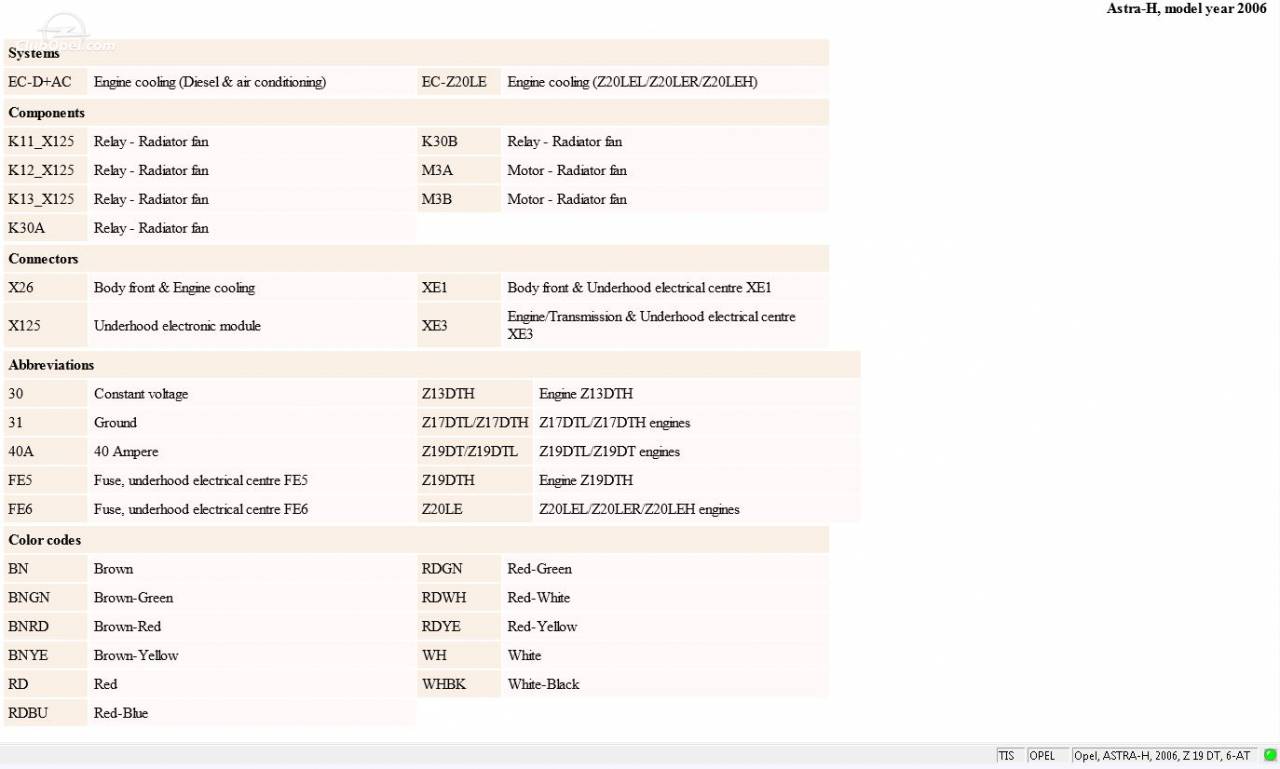

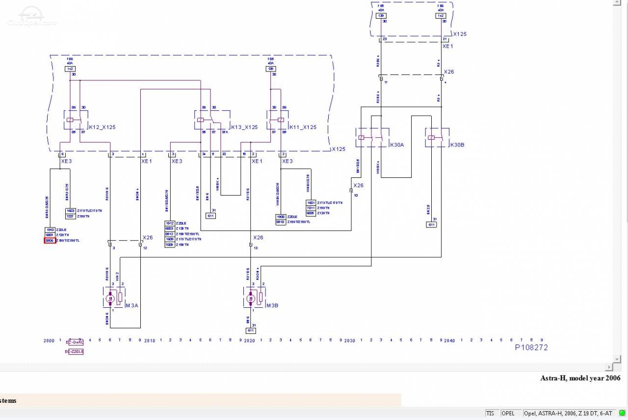

Aceasta-i documentatia pe parte de comanda si executie ventilatie! Functie de cum te pricepi o poti folosi...!
