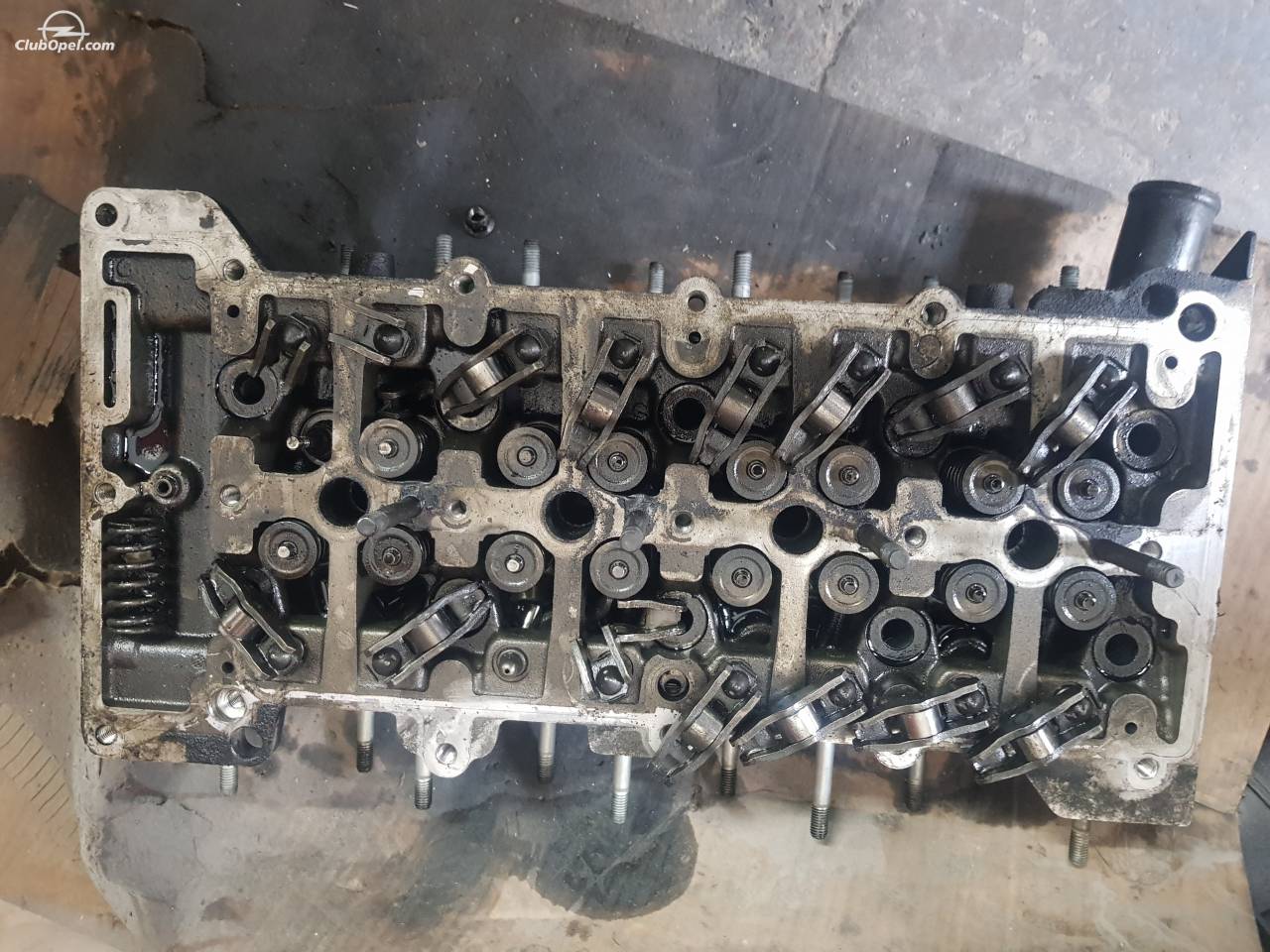

Poate ma lamureste un cunoscator ,am schimbat distributia la o insignia,mi-a ramas aprins in bord "service vehicle soon",si dupa n verificari si erori verificate si sterse ,a ramas o eroare care tot apare ,"cilindrul 1 presiune mare ",au schimbat injectorul si degeaba ,eroarea ramane tot pe acelasi cilindru, acum eroarea ca eroarea ,dar masina consuma in draci acum ,tremura la relanty si are un zgomot de zici ca e tractor ,si intre 2000-2500 de rotatii,daca o fortez putin si o accelerez,de multe ori sa intamplat, se aude un tacanit iar dupa asta masina nu mai are putere absolut deloc ,accelerația la blanã, si nu se mai accelereazã, abia dacã pot merge cu 20-30 km/h,daca mai am si un pic de panta ...e jale,apropo...de pornit porneste perfect ,a fost pusã pe toate testerele posibile(dupã schimbarea curelei de distributie, au pornit masina sa vada daca mai sunt si alte probleme, masina a pornit dar avea un tacanit ,au schimbat si chiuloasa, invocând motivul ca este nu stiu ce rupt )

Chiar nu are nimeni nici o idee sau nu a avut probleme asemanatoare ? Acum la ultimul service mi sa spus ca trebuie schimbate bujiile ,acum nu stiu sigur si nici cel de la service ,100% ca bujiile sunt problema ,pe tester continuã sã aparã eroarea la cilindru 1 ...presiune mare ...2,3 si 4 "presiune neregulatã ",bujiile sunt cele cu senzor de presiune si sunt in jur de 130 lire /bucata si de asta intreb ,nu as vrea sa le schimb si nu bujiile sa fie problema,apropo singurul martor aprins in bord este "service vehicle soon"

Am schimbat si bujiile ,nici o modificare ,masina are aceleasi probleme ,doar ca acum am primit un mesaj de la cineva cum ca chiuloasa pe care au schimbat-o, sunt sanse mari sa fie putin mai înaltã decat a mea si de aici toate problemele ...tremurat...lipsa putere.....consum enorm ....
