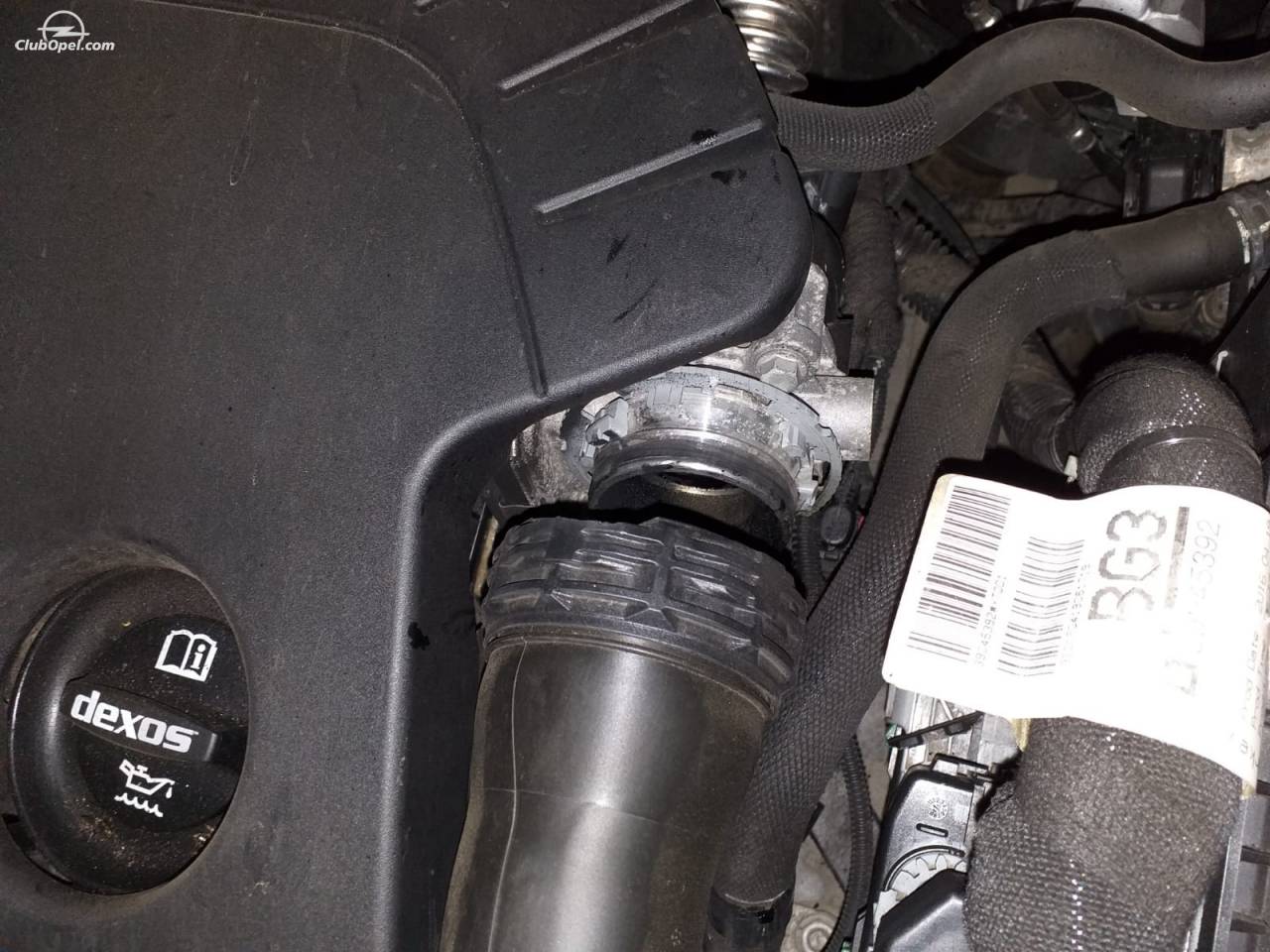

In mers s a auzit o bubuitura si masina nu mai voia sa plece. Cand am deschis capota am vazut furtunul fin poza cu sistemul de prindere explodat. A mai patit cineva? Un mecanic a zis ca poate fi dusa turbina si ca de aia a bagat presiune prea mare pe furtunul ala:)

Eu cel putin sant in ceata dupa ce am citit descrierea simtomelor. Deci daca sa zicem ca racordul acela a cedat din cauza uzari sau a conectari gresite anterior, motorul ar fi trebuit sa functioneze, fara vlaga e drept, dar dumneata spui ca masina nu mai pleaca.O presiune prea mare furnizata de turbina este posibil, dar era detectata de senzor si nu spuneti daca sa aprins in bord vreun martor.O diagnoza urmata de o verificare amanuntita ,acesta este sfatul meu.
PS. asteapta si parerile altor colegi mai experimentati si posteaza tipul motorului, an fabricatie etc, pentru o mai buna lamurire.

Eu cred ca e bine sa faca un test de compresie,pentru a "vedea" rezultatele presiunii necontrolate care a ajuns in motor.Daca e ok testul,se poate continua cu test de diagnoza,etc...!

Ce turatie avea motorul cand s-a intamplat situatia ?

Daca e sa ne luam dupa efecte,sigur avea turatie mare...! Un turbocompresor isi simte eficienta de la 2000rot/min,deci depinde cat a apasat pedala de acceleratie! Trebuie facute toate verificarile posibile,pana la desfacere de motor...,sa speram ca va scapa ieftin!

De-aia am intrebat, caci ca sa sara afara presiunea trebuie sa fi fost MARE !

... Sau furtun fixat necorespunzator în urma unei intervenții în zona respectiva.
La ce mecanici avem, nu m-aș mira.

Dacã motorul funcționa normal, fãrã vreo eroare de care nu sa ținut seama, atunci când sa detectat o presiune prea mare, intra în limp mode. Bãnui cã avea ceva probleme pe la turbina (geometrie blocatã),sa dat în ea și na belea.
Posibil sã mã înșel.

Da in conditii relativ normale,intra in limp mode,dar in aceasta speta se pune problema timpului de reactie a sistemului,sau inertia acestuia...,unde secunda inseamna foarte mult!
