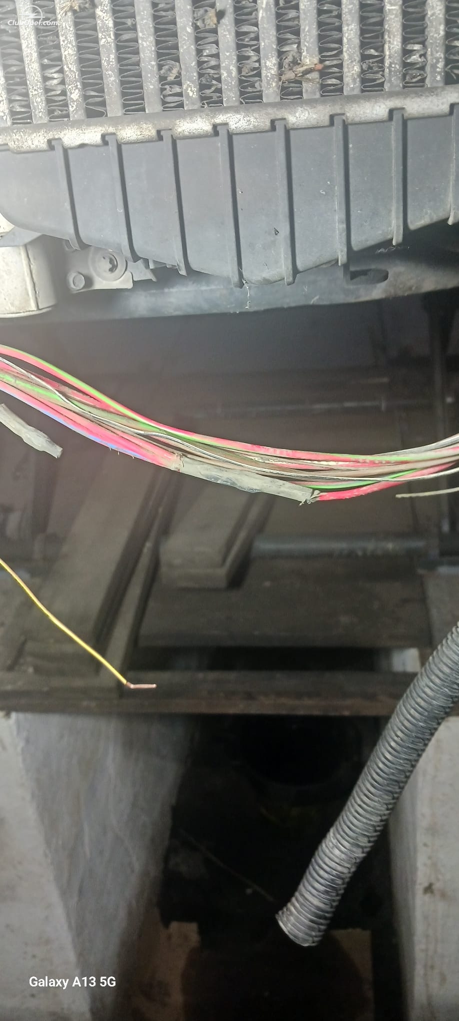

salut pentru toti cu problema asta in special la diesel verificati cablajul instalatiei in zona intercooler ,desfaceti copexul si urmariti sau trageti de fire
IN SPECIAL SE RUPE CEL DE CULOARE GALBEN +MARO sau invers ....SA-MI MULTUMITI PTR ASTA
am pierdut 2 zile cautand problema asta la un client 😳 😳 😳 😳 😳

Problema rezolvata ...

am raspuns mai jos unui coleg ...e simpla treaba .daca doresti video ,mesaj

Am aceasi problema
Nu am fire rupte
Ce ar putea fi?
