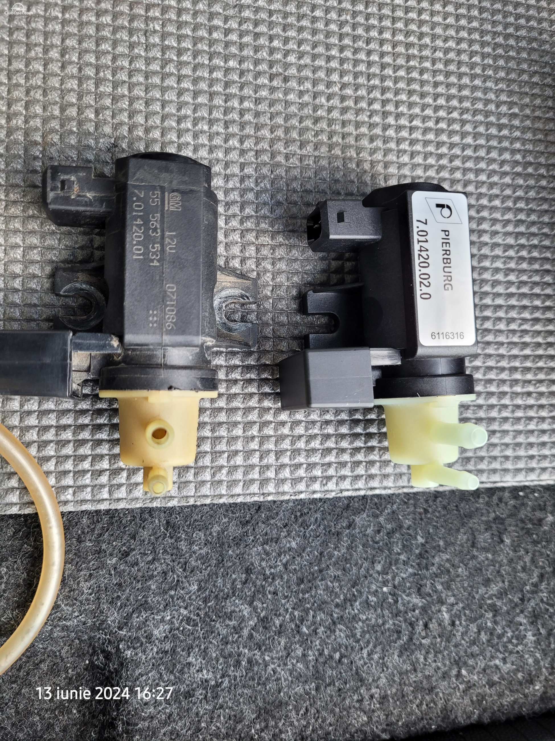

Salut. Cu aceasta problema vin și eu Cod eroare P0243-12 Boost Pressure Control Circuit
Negative Deviation. Am schimbat electrovalva cu una noua Pierbug ,dar eroarea a reapărut. Cateodata doar cand accelerez peste 3.000 se aprinde martorul motor cu cheie si se tureaza greu .Dupa ce iau contactul si pornesc din nou merge normal. Ar putea și ceva fir întrerupt sau contact mufa . Masina este Opel Corsa D 1.3cdti 90 cai. Mulțumesc

Salut!Ai rezolvat problema?aceleași simptome și eu la corsa d
