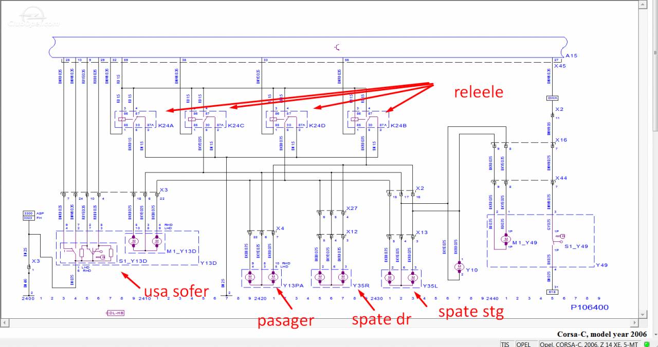

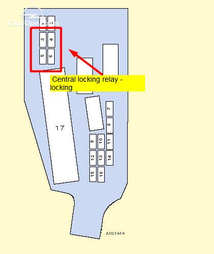

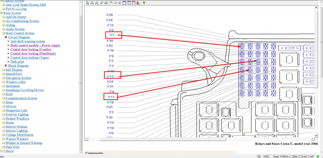

salut,
verifica prima data sigurantele si releele astea 4 (sa nu fi ramas vreunul cu contactele cuplate)
Schema

Mulțumesc pentru îndrumãri... Osiguranta era arsa și 3 uși se închid acum centralizat. Mai am doar o ușã cu probleme ce încã nu rãspunde la comanda telecomenzii.. însã o pot închide din buton. Am sa incerc sa o desfac sa vãd ce îmi face problema.
