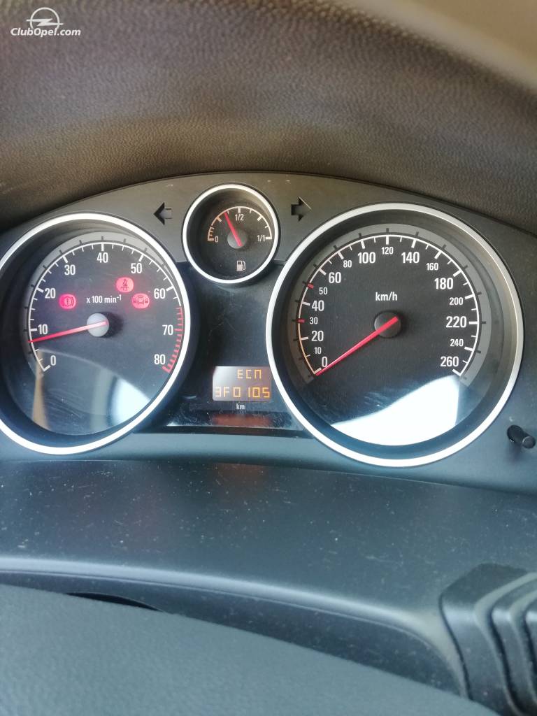

Am atașat și o poza cu martorii care rãmân aprinși când se opreste mașina și nu pot sa o pornesc.
