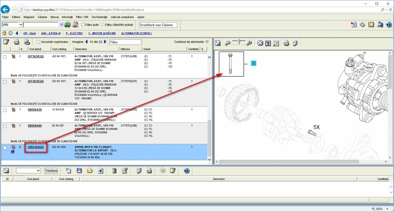

Va salut. Imi poate spune cineva specificatiile surubului lung de la alternator? Z17dth e codul motorului.
Cumva s-a desprins piulita de la surubul lung, ceea ce a provocat vibrații alternatorului si in final s-a rupt suportul alternatorului. Am schimbat suportul si am montat aproape tot, dupa care am vazut ca surubul e stricat si trebuie altul. Exista vreun cod pentru el?
Cu respect!

Ar trebui seria ta se sasiu pentru identificarea corecta.... este M10x108 cod piesa GM 98038402

W0L0AHL4868164414.
Multumesc mult!
  • catastefan
  • Mesaje scrise: 5,917
  • Masina: Corsa 2001 Z12XE
Daca acela este surubul pe seria ta de sasiu mi-a dat acelasi cod
