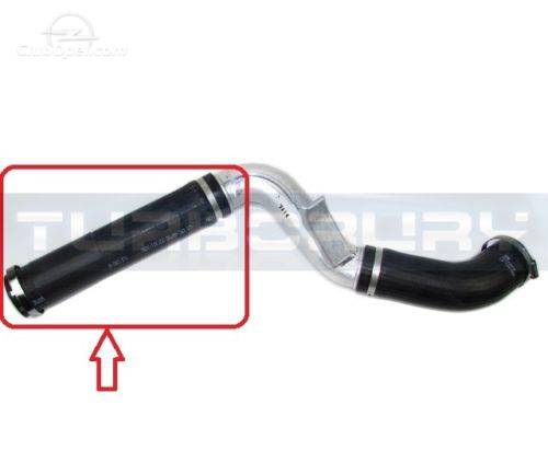

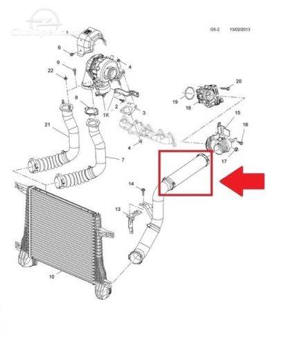

Si asta era!
Furtun evacuare intercooler.
Cat costa la Opel? 1700 lei. Cu 30% reducere, 1300 lei!
Si sa fiu fericit ca nu a fost cel de admisie, 3000 lei.
Bine ca exista Internet!
Luat de nou de pe eBay cu echivalentul a 90 lei, cu tot cu transport.
Ramane manopera, care va fi de 550 lei...

Uite aici, 17 lire, part 95383819:
https://www.ebay.co.uk/itm/V...af26-f613be31bd8f
  • Mesaje scrise: 7,183
Da, prețul e corect cum spui tu (m-am documentat)! Și pe furtunetele ãsta amãrât ți-au cerut ciumeții dela Rãdãcini 1.300ron, așa, cu tupeu de borfaș? Și eu care credeam cã ãștia-s mai corecți cu prețurile mãcar...
  • vlad_g
  • Mesaje scrise: 165
  • Masina: Antara 2014
  • Cont inregistrat: 15 Apr 2014
Ei vand doar ansamblul format din 2 furtune si o teava intre ele. Dar eu aveam nevoie doar de furtun.
Bine, altii din RO vand doar furtunul ala cu 1200.
