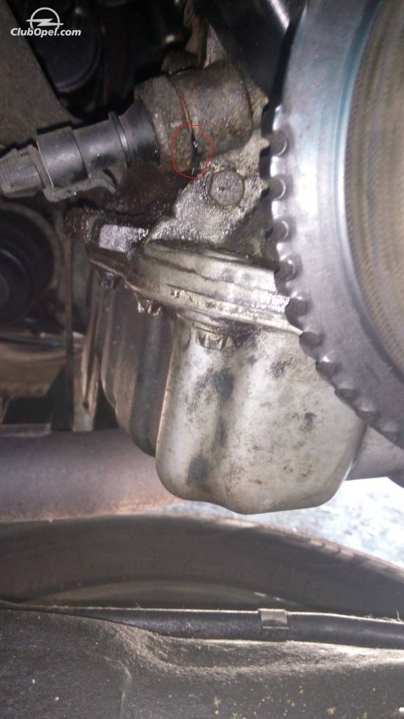

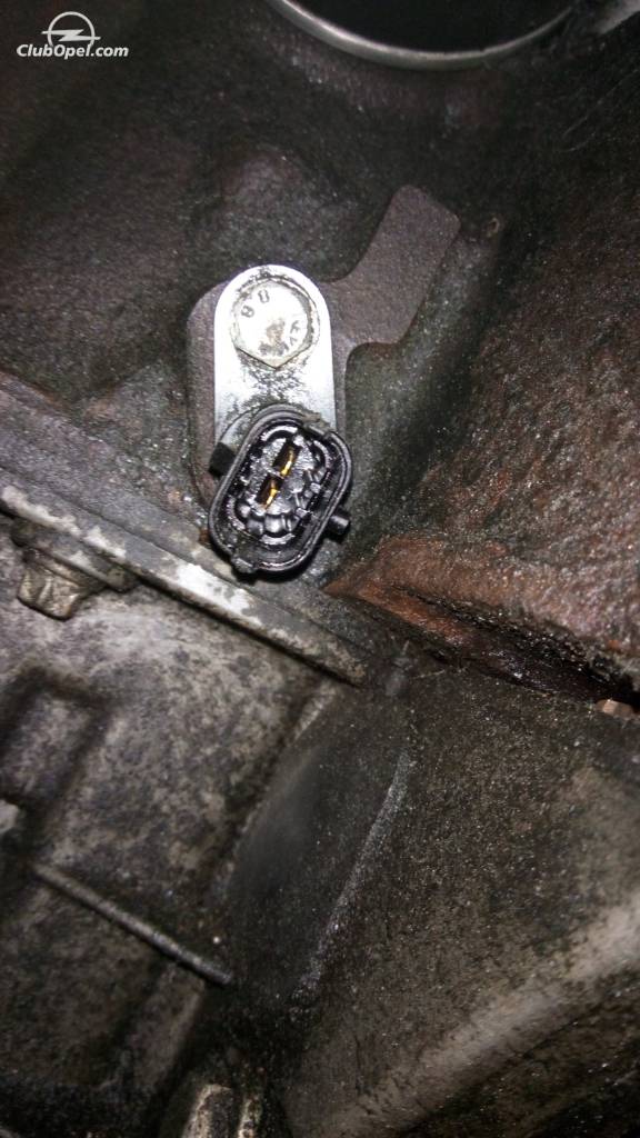

Azi am dat rotile jos sa verific placutele de frana. Pe partea dreapta am vazut ca pe la senzorul de langa vibrochen este umezit cu ulei. ce senzor este si la ce se foloseste? Se schimba greu? Atasat am pus poza cu problema.

senzor ulei motor

presiunea lui

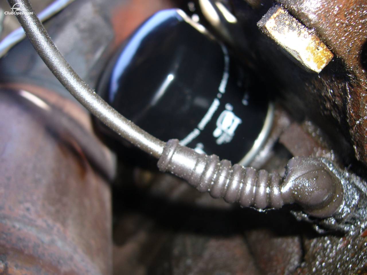

Mai am unul sub filtrul de ulei. El ce face?

sa nu fie sonda de marsarier pe cutia de viteze;
sub filtrul de ulei eu n.am vazut alt senzor......

am facut o poza sub filtrul de ulei. si este o sonda. ce masoara ea?

ala.i de nivel
  • cangri
  • Mesaje scrise: 5,294
Senzorul vilbrochen masoara turatiile. Fara el masina nu porneste.
E usor de inlocuit. Deobicei e prins cu 1 surub sau 2. Apoi se trage inafara.
Dar acolo nu ar trebui sa existe ulei.

ala e deasupra de fulia arborelui , deci e departe de filtrul de ullei;
omul nu face poze explicite, doar asa sub forma de curiozitati ale lui .......

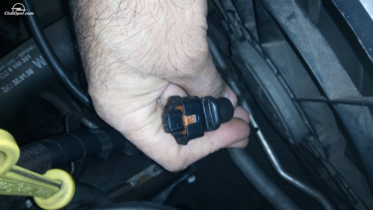

Am scos mufa de la senzorul de presiune ca sã îl curãț.
