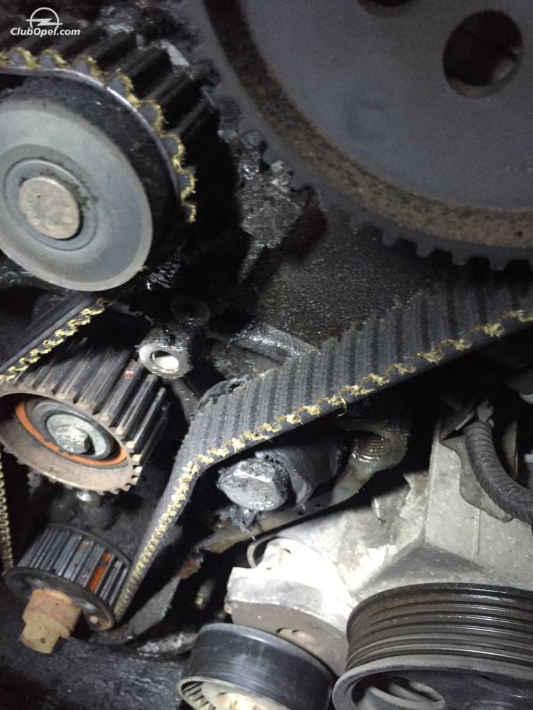

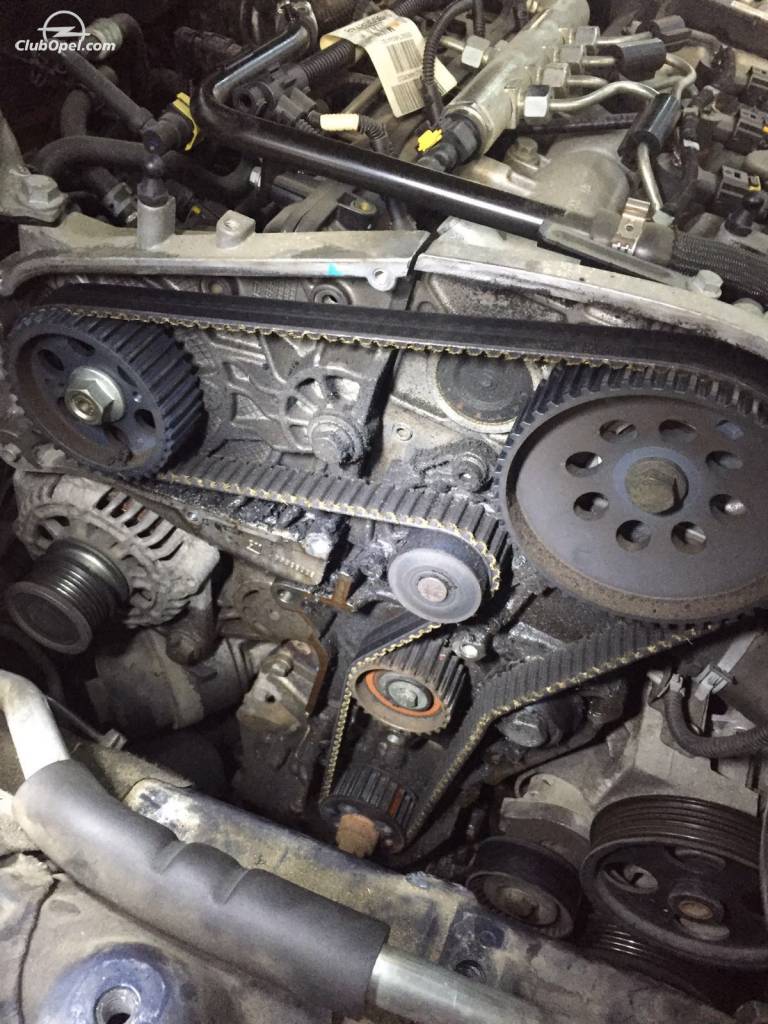

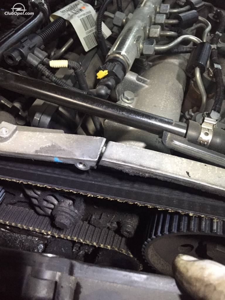

Rolã fixa distributie blocatã! Asta a fost defectiunea care a rupt si pompa de apa, caz asemanator cu al colegului bimbambum. La fel am schimbat distributia, din fericire, oprind imediat motorul nu a reusit sa se strice nimic la el. Ceea ce mi se pare incredibil este faptul ca am doar 20 000 km de cand am facut distributia anul trecut.

damastacr a scris:Rolã fixa distributie blocatã! Asta a fost defectiunea care a rupt si pompa de apa, caz asemanator cu al colegului bimbambum. La fel am schimbat distributia, din fericire, oprind imediat motorul nu a reusit sa se strice nimic la el. Ceea ce mi se pare incredibil este faptul ca am doar 20 000 km de cand am facut distributia anul trecut.
Mie mi se pare cam multa mizerie în zona distribuției...
Masina mea care e din 2004 are doar foarte puțin praf acolo....
Vezi sa nu ai pierderi de ulei pe undeva...
