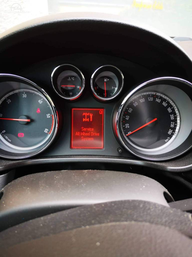

Mi-a apãrut o eroare de la sistemul de tracțiune integralã (all wheel drive), am parcat-o seara fara nimic, a doua zi la prânz cv and am pornit motorul a apãrut eroarea. Nu am condus pe ploaie sau sa fi lovit ceva, si masina se comportã normal.
MODEL: Opel insigna 2012 Cosmo 4x4
MOTOR: 2.0 160 cp

are o boala 4x4 cu garniturile de la diferential, se amesteca uleiurile si de obicei asa incepe cu eroare, la mine am ignorat-o pana odata s-a scurs uleiul din diferential....
m-a dus undeva la 2.500 RON garniturile, uleiurile si manopera
totusi merita dusa la service sa fii sigur, dar din cate am inteles e relativ des intalnita problema.

Am mers la munca 10 km cu eroarea in bord, seara nu a mai aparut.
  • tomy69
  • Mesaje scrise: 48
  • Masina: Insignia 2009 A20NHT
  • Cont inregistrat: 14 Sep 2015
cum ziceam, si la mine a durat cateva luni pana s-a saturat de mine si s-a scurs uleiul, cel tarziu atunci trebuie sa o duci la service 😃
  • W7351
  • Mesaje scrise: 9
  • Locatie: Maramures
  • Masina: Insignia 2012 A20DTH
  • Cont inregistrat: 26 Jan 2019
Am fost la service, a pus testerul si mi-a spus cã poate sã fie de la ceva fir sau ceva mufa de la diferențial. Am întrebat despre ulei sau garnituri si mi-a spus cã este totul electric. Acuma aștept daca o sa îmi aparã iar eroarea o sa merg sã îl desfacã.
