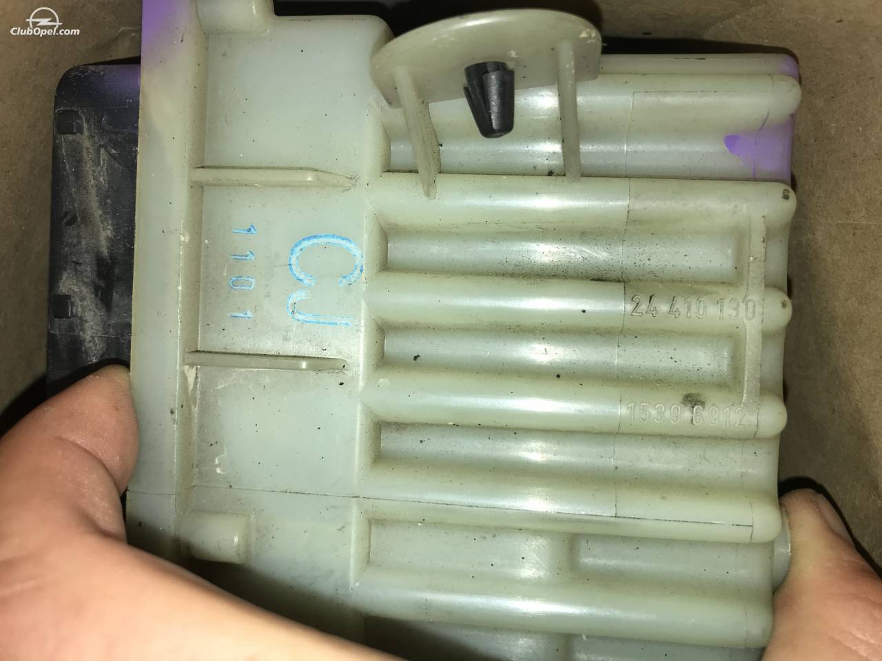

Multumesc frumos colegu! Pe acesta îl voi cauta.
Sunt șanse din cauza lui sa îmi cupleze compresorul chiar și fãrã freon, iar cu freon sa cupleze iar ventilatorul sa nu cupleze ?
In mers normal când ajunge temperatura la 95 pornesc ventilatoarele și funcționeazã bine.
Edit, am fost la dezmembrãri și am luat un calculator cu codul CJ, ulterior am vãzut ca nu are aceleași coduri PN ca cele date de tine mai sus, diferã. Este ok?
Al meu are: 24410130
