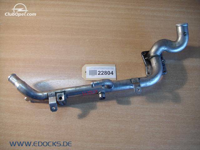

Trebuie sa schimb conducta de racire pentru motor,deoarece este ruginita si pierd antigelul prin fisurile care au aparut, doar ca nu gasesc de unde sa o cumpar, poate ma puteti ajuta in acest sens. Pun si o imagine cu acesta conducta(imagine este luata de pe net).
Multumesc.

Cauta la dezmembrari. Sigur gasesti

Salut Daniel. Si eu am avut aceeasi problema , o asemenea conducta costa 1000 de roni am cautat o ora in oras la srot si am avut noroc sa il si gasesc , m-a costat 80 de roni.Am intampinat doar o problema la montare , la mijlocul conductei are un dop de aerisire din plastic care cand am incercat sa il desfac sa rupt in el dar am scos dopul de la cealalta conducta veche care sa desfacut.Deci drept concluzie sa rezolvat ieftin! Bafta!

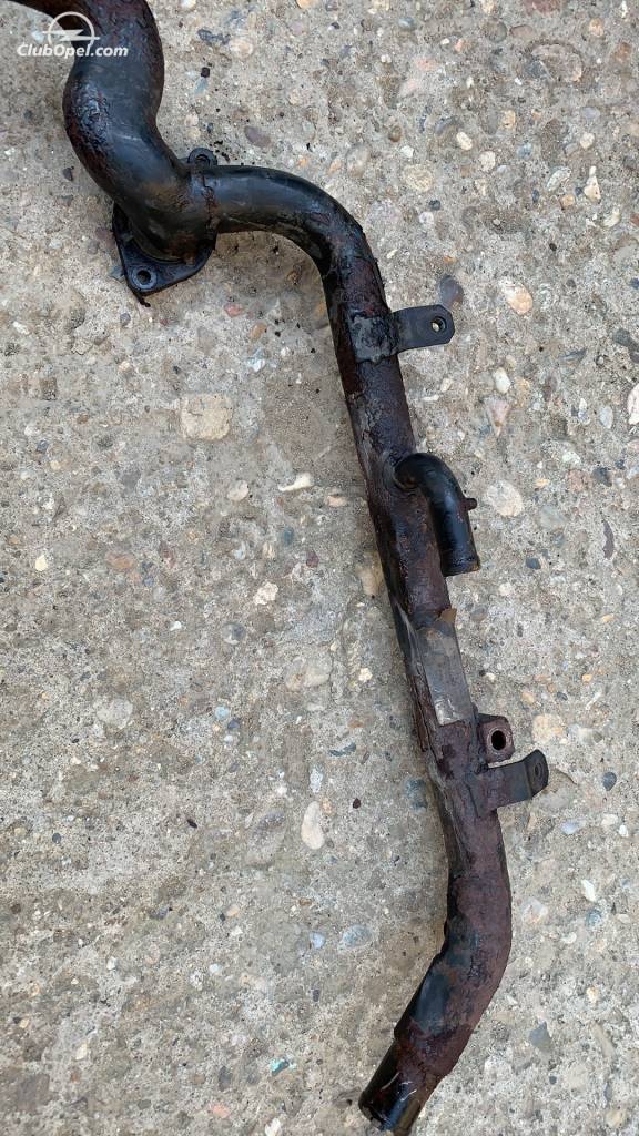

buna ziua....detin un opel zafira z19 dtl , 2006......am avut si eu o problema la conducta de preincalzire amestec (mai sus e trecuta conducta de racire) ...in fine...la mine s-a rupt aerisitorul...un dop de plastic cu doua diametre D = 11 mm fara filet , d = 10mm , cu filet M10. pentru cei interesati vreau sa postez: am "scobit" plasticul (deoarece la mine s-a rupt aprox de la jumatate). in timpul acestei operatiuni am desfacut dopul filetat de la vasul de expansiune astfel incat lichidul de racire sa curete zona. am cumparat un aerisitor de calorifer 3/8", l-am strunjit D11 x 2 mm si restul de vreo 10 mm, am filetat M10. am infasurat un snur de etansare Loctite...asta am avut... si am infiletat dopul. Acum totul e in regula. in speranta ca nu am deranjat si ca poate fi utila postarea pentru cineva, va urez toate cele bune....

Și la mine aceeași poveste .am gãsit la dezmembrãri una din inox cu 250ron .comada pe original era 1300 RON .puteam folosi 2 prinderi pe motor ambele rotunde ,exista și varianta dreptunghiulara la cele de 120 și 150 cp
