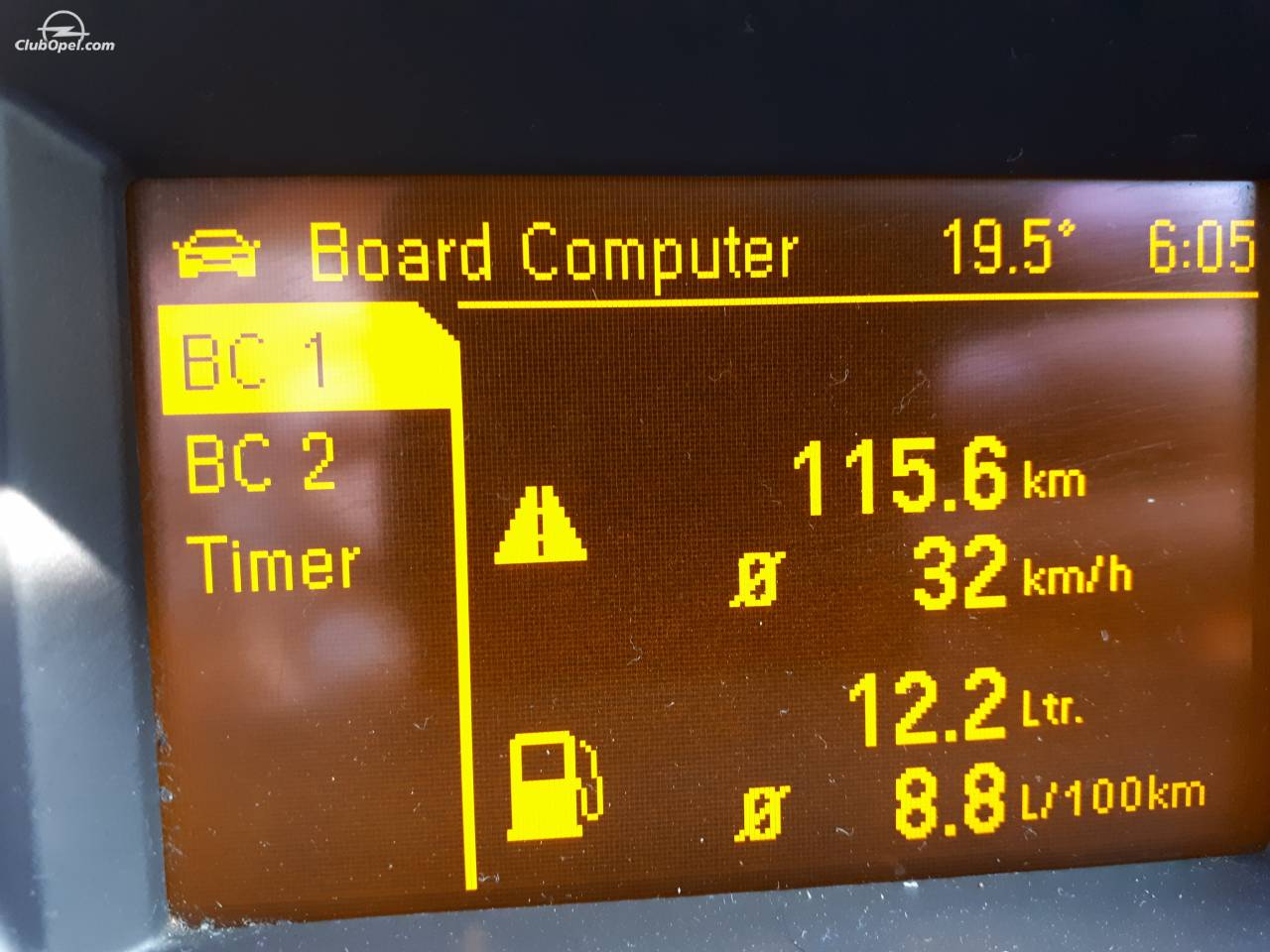

Poate cineva sa ma ajute?
Problema este urmatoarea:-am schimbat turbo si din acel moment nu mai trage. Am iesit pe autostrada intr-o proba cand trece de 3000 turati se aprinde martorul si franeaza de acolo incolo nu mai merge oare care este problema?
MODEL: Opel zafira B
MOTOR: 1.9

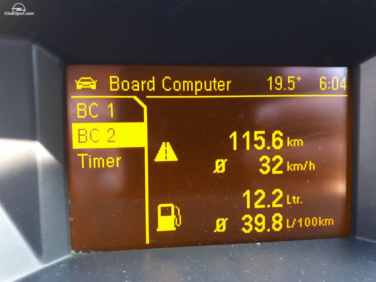

Ieri am facut cu testerul si a, aratat doar ca bujiile nu sunt bune in rest nimic. In legatura cu turbo la fel ma gandesc si eu ca probabil au omis ceva ,saptamana viitoare sunt programat la Cluj la ce-i care, s-au mai bine zis de la care am cumparat turbo pt sa vada care este motivul.Pana atunci astept. Pe mine ma ingrijoreaza consumul mare si de precizat ca abia acum am cumparat masina dar problemele par sa nu se mai termine
