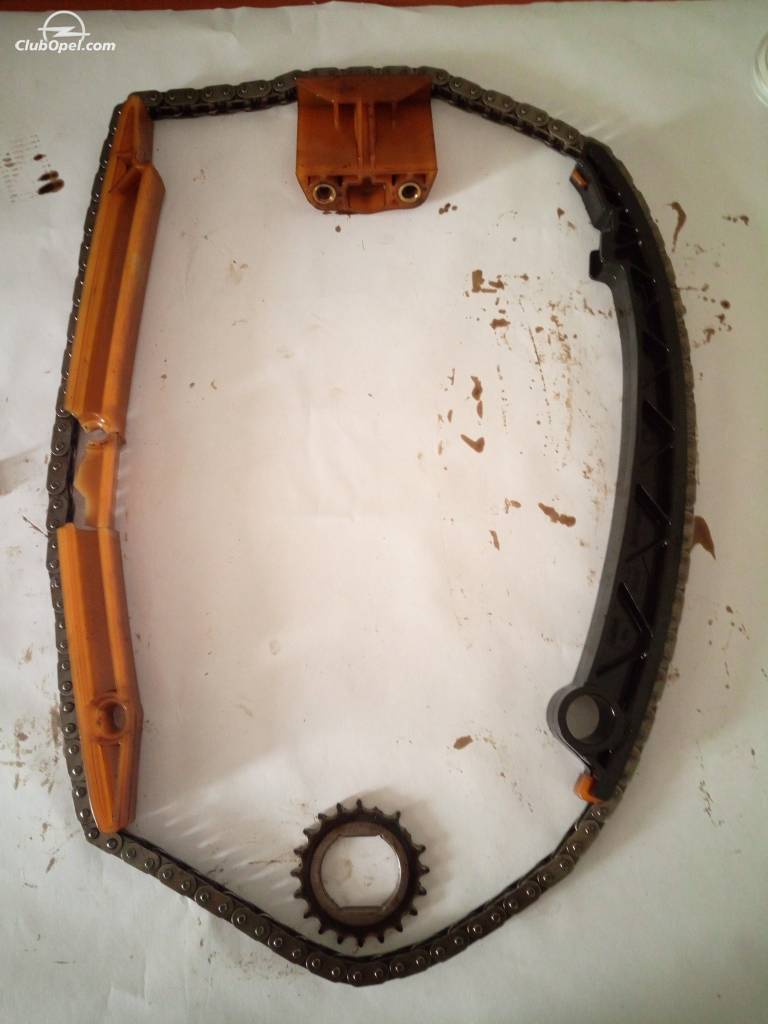

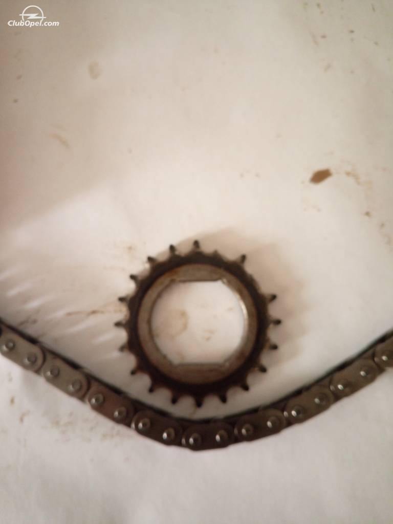

UPDATE
Am fost cu mașina la mecanic și mi-a gãsit urmãtoarele:
- un întinzãtor rupt;
-2 dinți rupți la pinionul mic de jos.
Din cauza asta motorul s-a desincronizat puțin câte puțin pânã nu a mai mers deloc.
Înainte aveam și un țãcãnit, din cate am citit cicã ar fi normal, acuma mi-am schimbat uleiul din 5w30 in 5w40.
Merge super silențios, parca e altã mașinã.
Vã mulțumesc.

Distributia trebuia inlocuita demult

Am schimbat-o in 2014. Am fãcut aprox 25.000km. Nu trebuia schimbata. In cazul meu problema cred cã a fost service-ul la care am schimbat-o anterior.
  • dancuciureanu
  • Mesaje scrise: 16,456
Nu stiu ce distributie au schimbat aia dar patinele din alb sunt cam maro deci vechi, pinion mic vechi, doar lantul ar putea avea km declarati de tine. La motorul tau o distributie ca piese dar toate plus consumabile plus manopera ajunge lejer 1500 lei. Dar care vrea ieftineala asa pateste. Spube mersi ca nu ai indoit ceva supape.

Pentru schimbare distribuție veche am platit undeva la 1250ron, fãrã pinioane acuma 5ani. Mecanicul mi-a zis cã nu e nevoie sa schimb și pinioanele. Am cumpãrat un kit lanț + întinzãtoare am platit undeva la 400ron. Acuma am fost la alt mecanic prin recomandare si i-am zis sã îmi punã kit complet original Opel undeva la 585ron cu tot cu pinioane. Am platit in total 1730ron, dar merita și motorul merge perfect. Am avut noroc de data asta. Învãțãtura de minte. Acuma bag in mașina doar OE sau OEM și merg la persoana nu la firma. Fara aftermarket pe piese importante.
