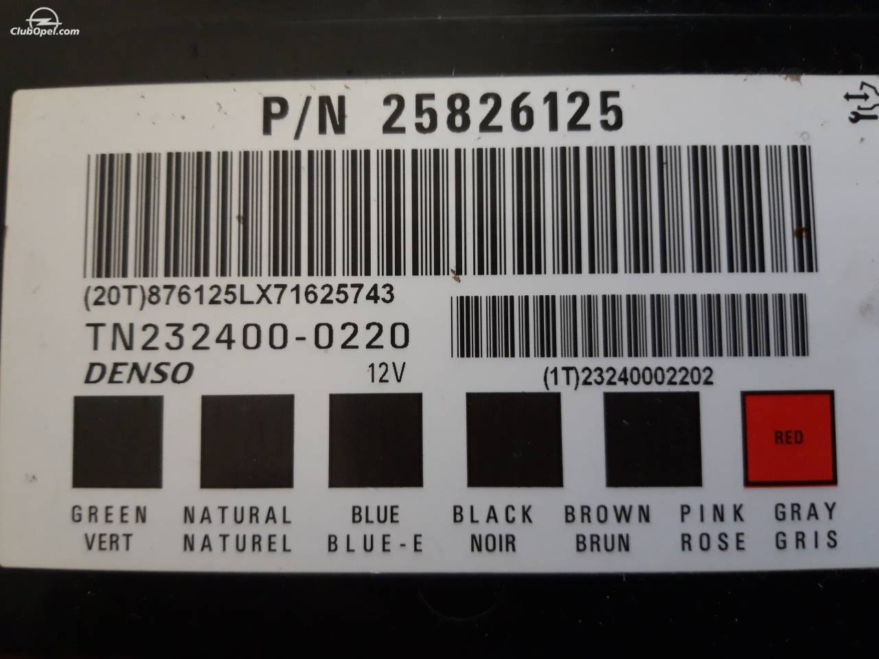

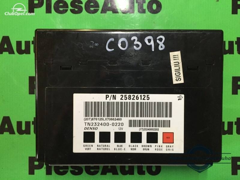

Salut, vreau sa inlocuiesc BCM-ul de pe masina cu unul secand (p/n si serie ,copie fidela cu al meu )
Intrebare
--- Merge fara alte probleme ... (activari ,rescrieri ) ,doar plug and play ? Asta in care BCM-ul este perfect functional ...
---- prima imagine BCM-ul meu --- a doua cel de cumparat
