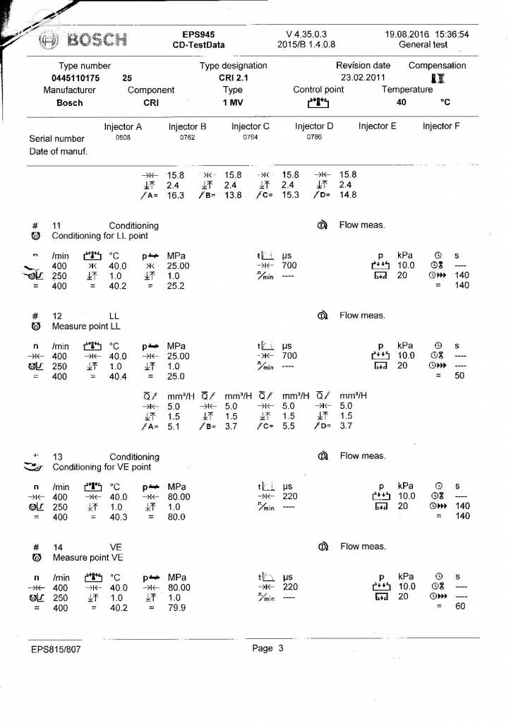

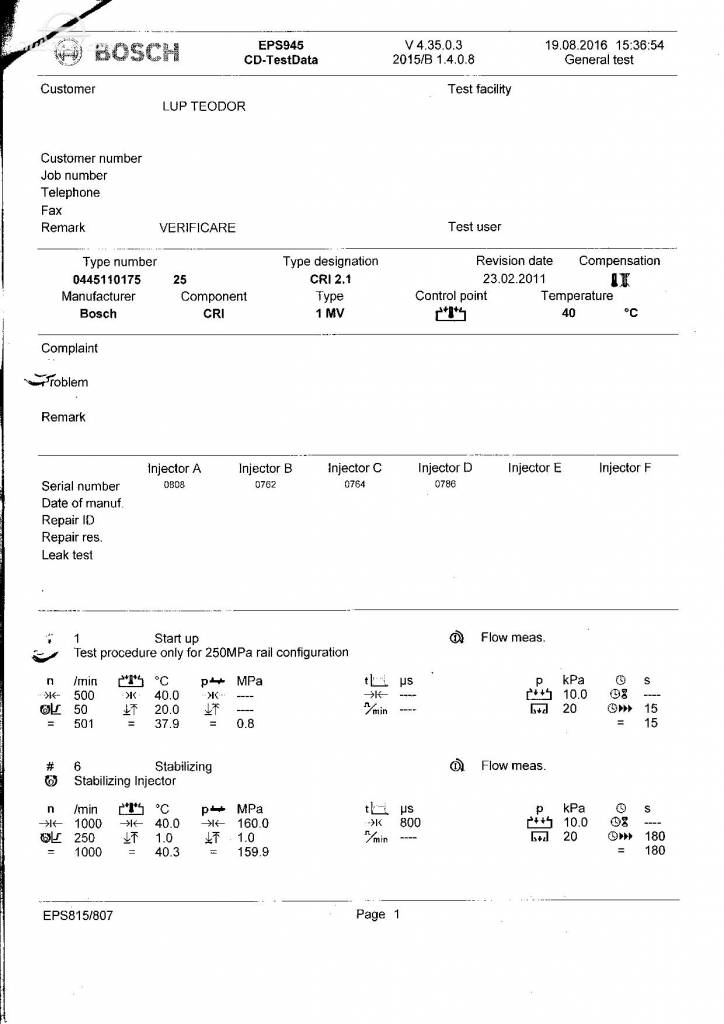

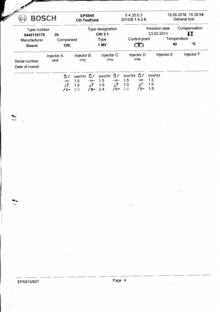

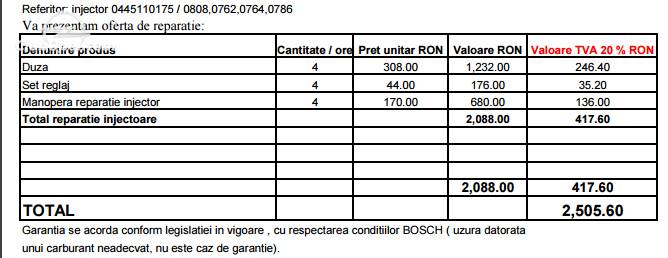

Am luato cu platforma si am lasat o la EDS. Baietii de acolo mi au spus ca daca scot mufa de la injectorul nr. 1 sunetul dispare aproape in totalitate si ca ar trebui sa verific injectoarele. Acesta fiind primul pas in diagnosticarea problemei.Zis si facut. Am dus injectoarele la Bosch Diesel Center (pt. ca ei nu au cum sa le verifice in service ul lor, desi eu am citit pe forum ca in computerul de bord trebuie sa apara niste valori pt injectoare) si dupa diagnoza mi au spus ca toate injectoarele au nevoie de duze noi (deoarece debitul e prea mare la relanti si prea mic in sarcina) iar costul total ar fi undeva la 2500 lei. Mi se pare absurd, avand in vedere ca pretul unui motor SH nu este departe de aceasta suma.

Am atasat oferta si raportul celor de la Bosch, poate e de ajutor.
