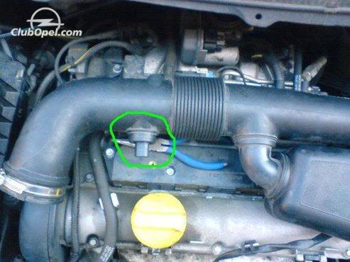

Încearcã întai sa scoți mufa de la debitmetru (cu cheia scoasã din contact) și sã pornești așa motorul (cu ea decuplata). Daca pornește bine, ai gãsit defectul, daca nu, mai ai de verificat: corp clapeta (foarte murdar la interior), furtune crãpate care ajung la corp clapeta (trage aer fals), EGR cu probleme (poate sa dea sau nu eroare pe diagnoza, senzor turație arbore cotit)... plus altele.
Ai ceva erori stocate (citite cu metoda "agrafa" sau cu interfațã)?
