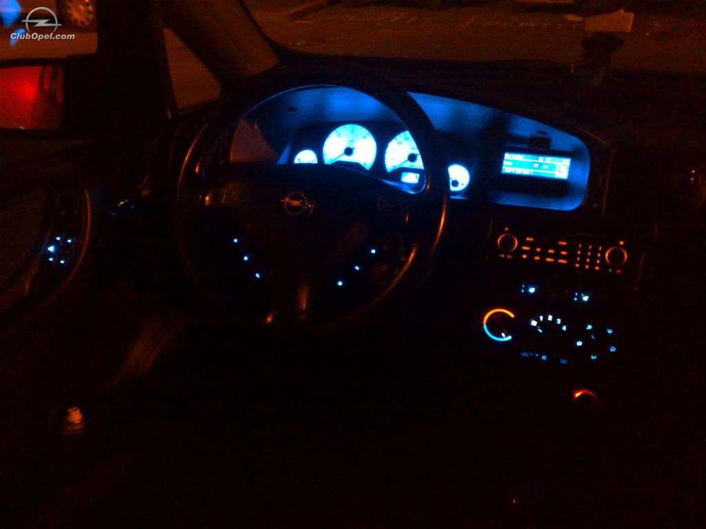

djroby2005 a scris:o schimbat cineva becurile in bord la zafira A 2001? si afisaju electronic de la compiuteru de bord nu se poate pune alta culoare ?
salut. da merge sa schimbi culoare.. uite cum mi-a iesit mie!
  • Red_dog
  • Mesaje scrise: 1,062
  • Masina: Vectra 2003 z18Xe
  • Cont inregistrat: 10 Mai 2009
foarte tare! felicitari pentru rezultatul obtinut. din cate am vazut lumea e foarte impresionata de luminite si daca vw are rosu e mult mai tare frate e lux:D, deh daca opelu s-a gandit la culori mai palide care nu iau ochii:), oricum se vede frumos!

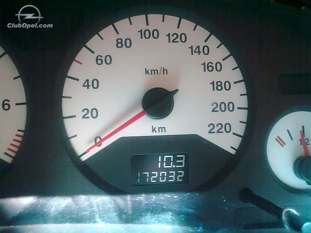

Avand niste becuri arse, am desfacut panoul de bord si m-am hotarat sa pun led-uri. Azi am iesti la un magazin sa cumpar niste smd sau pirahnia si am gasit chestiile astea (probabil chinezesti) si o sa incerc sa le pun sa vedem ce iese.
LE: alb pentru lcd se vede bine la lumina zile:
