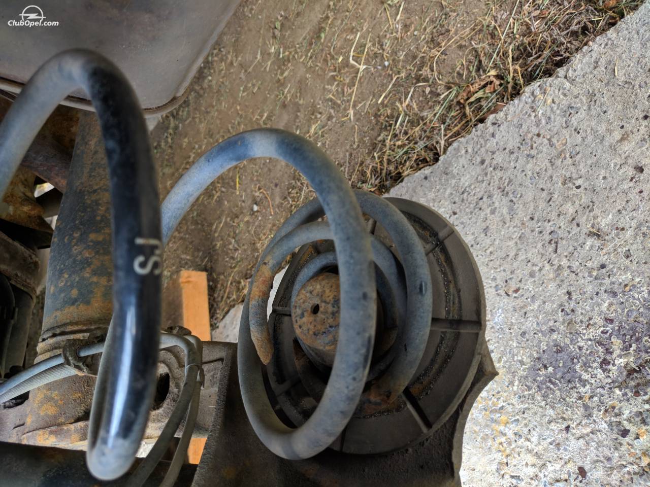

Azi am luat roata jos, am desfãcut etrierul si nu are nici un joc rulmentul, si nu scoate nici un sunet. In schimb am vãzut cã este rupt arcul. O sa il schimb si o sa vad daca se rezolvã.

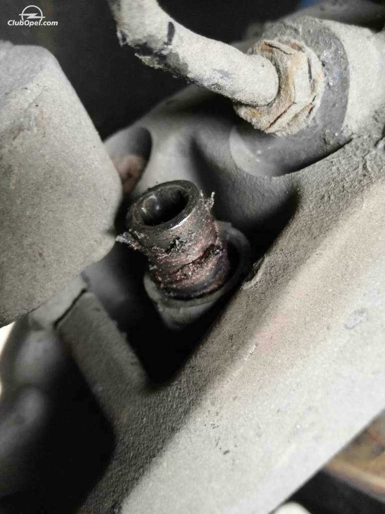

Am rezolvat problema! Culisantul de la etrier din partea de jos era total înțepenit. L-am dat jos, l-am curãțat, l-am curãțat si pe cel de sus, am pus vaselinã si acum merge perfect. Sper sa fie de ajutor si pentru altcineva care se confruntã cu aceiași problemã.

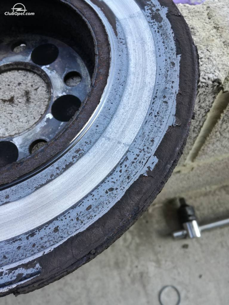

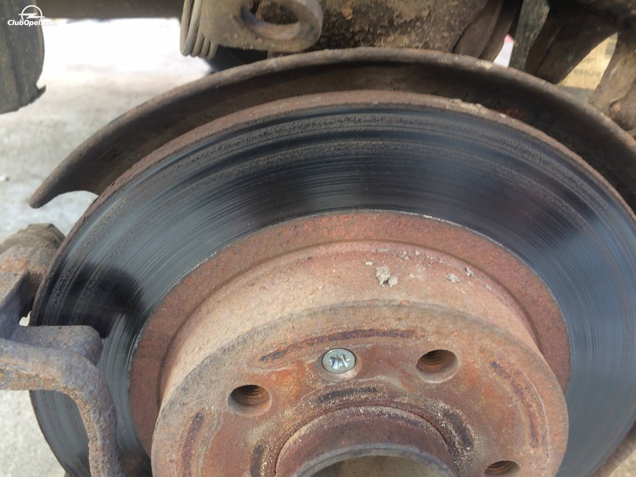

  • ahappyuser
  • Mesaje scrise: 6,799

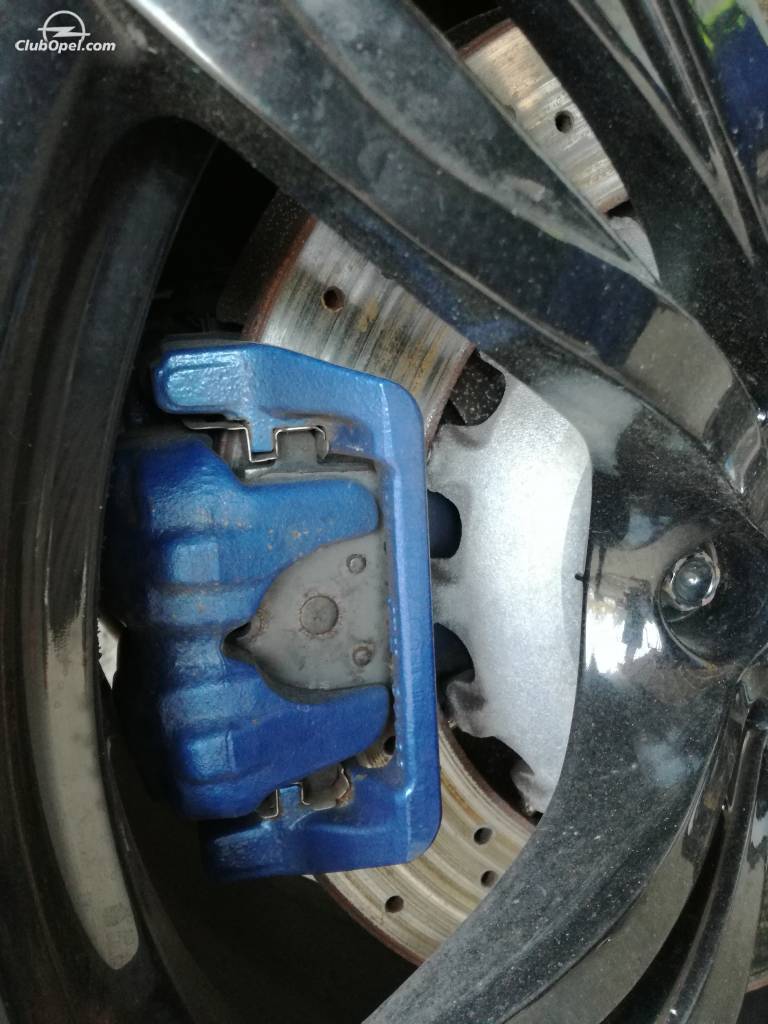

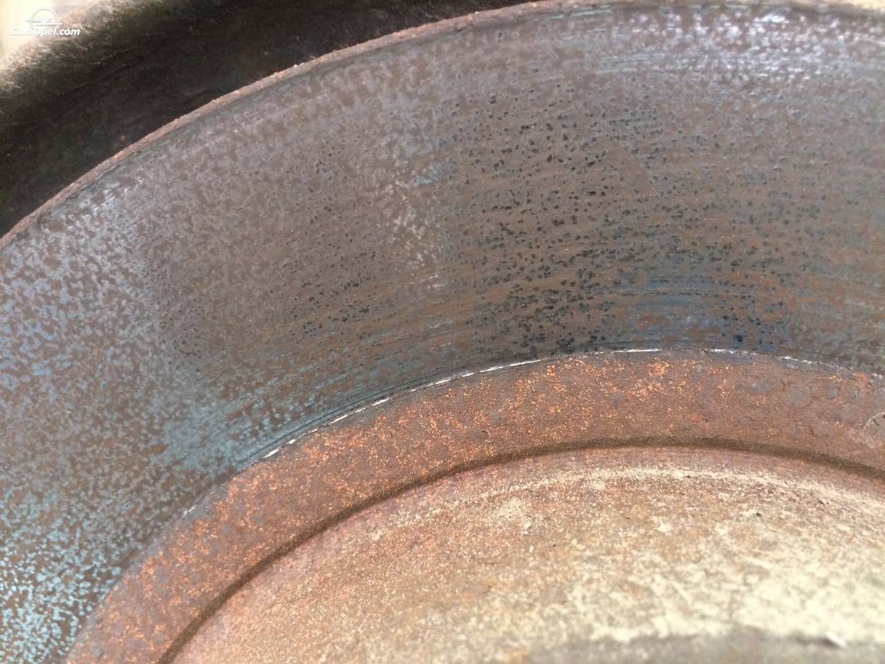

Pune o poza si cu discul sa vedem unde actiona placuta de frana si unde nu.

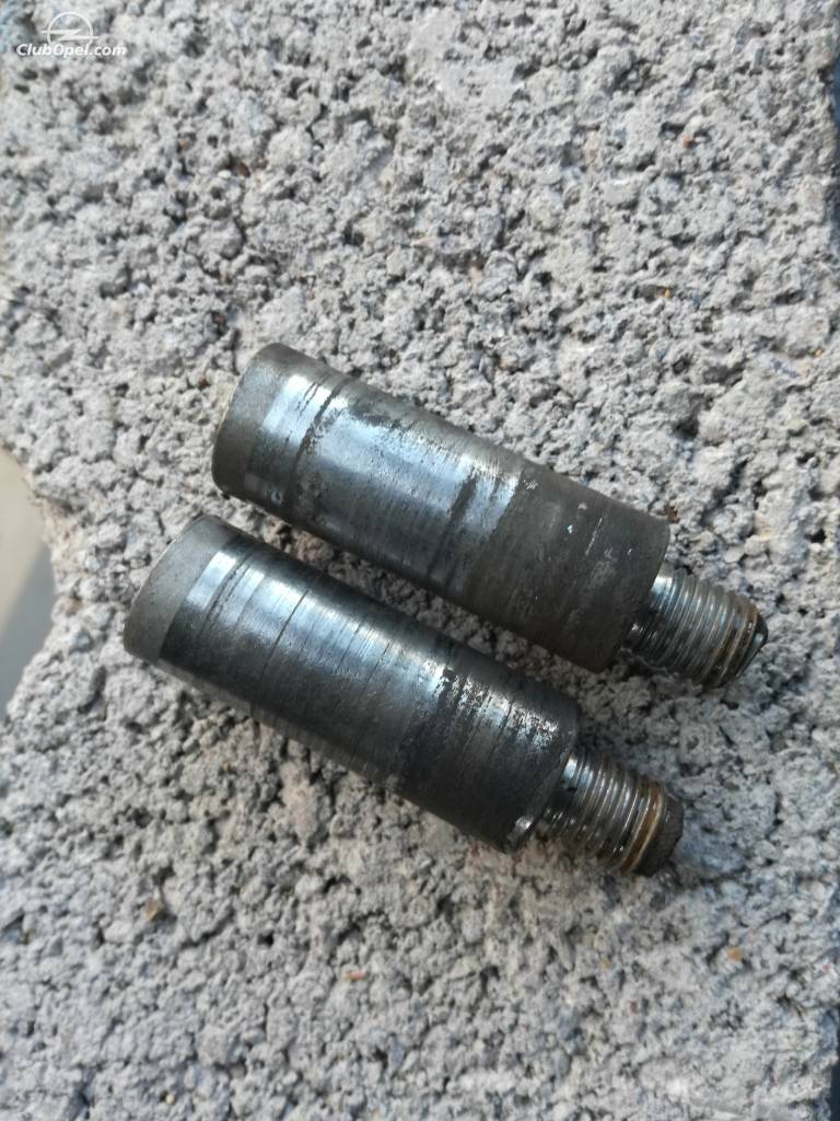

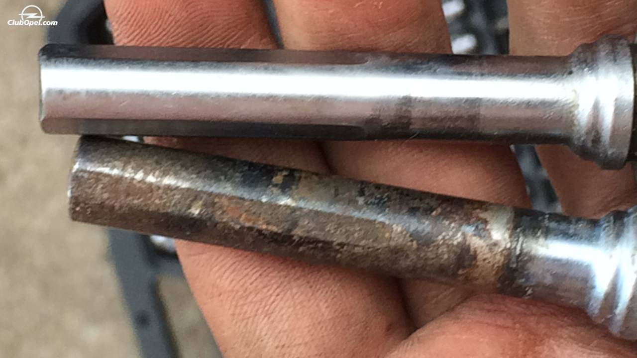

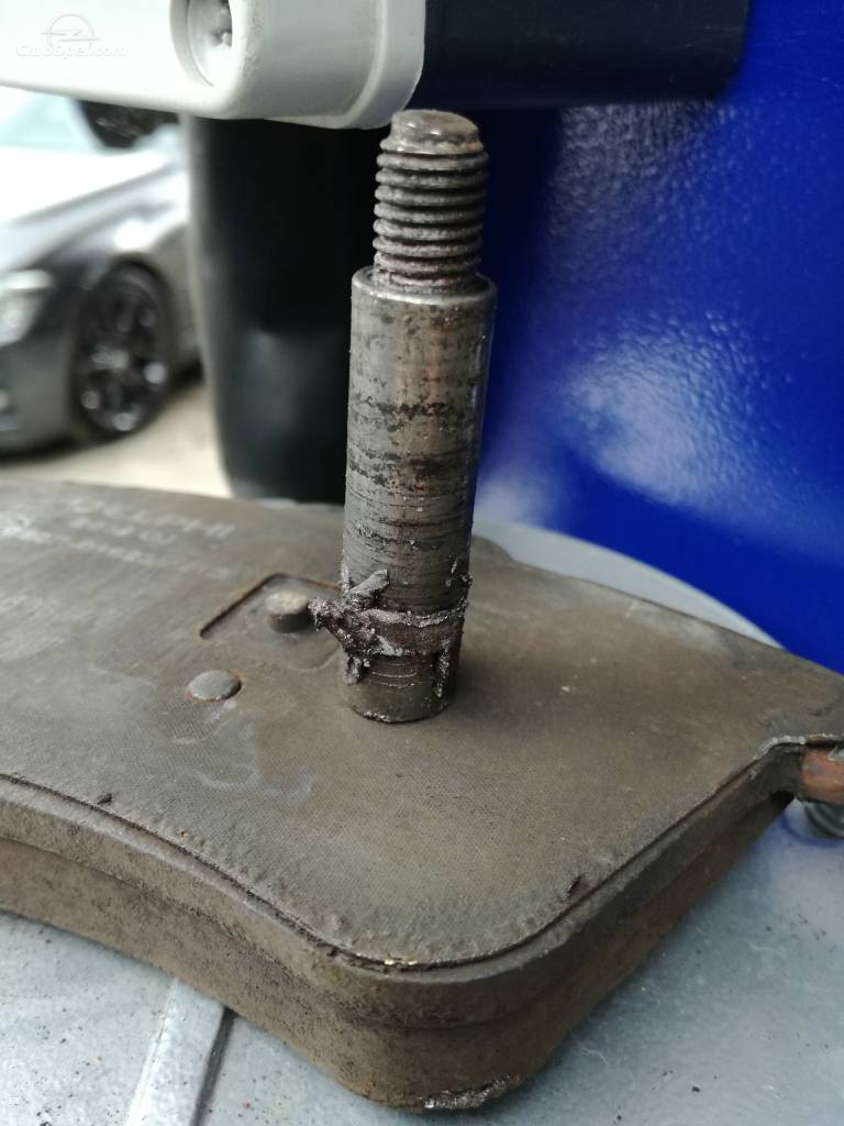

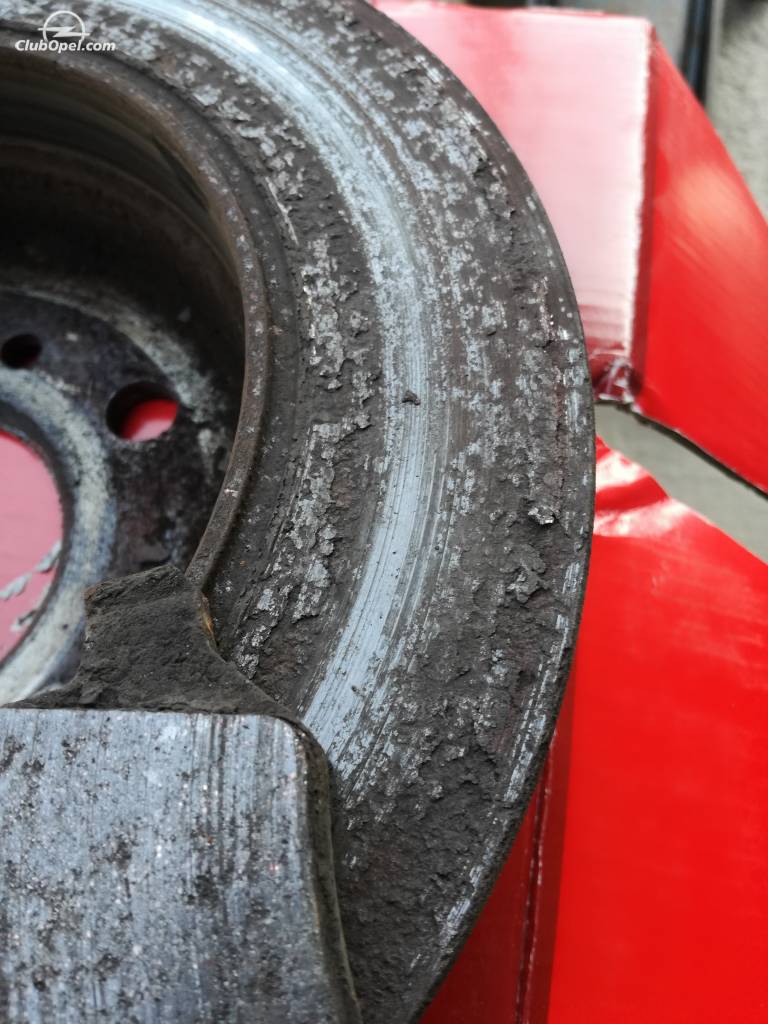

Cred ca folosirea unsorilor la sistemele de franare este una dintre cele mai mari erori care se face in diferite tari ,in Germania doar se foloseste la prezoane si butucul de centrare a rotii sa zicem ca e mai aproape de adevar,Franta la fel dar tot ce-i Marea Britanie mai ales Scotia e jale folosesc oamenii la culisante,pe spatele placutei si pe butuc normal nu scapa prezoanele si/sau piulitele de la roti iar efectul este ca m-am specializat pe deblocat si refacut sisteme de franare dupa ce masinile sunt declarate la verificarea tehnica anuala MOT inapte de circulatie.
Aveam de gand sa fac un tutorial numai pentru asta pentru ca am adunat in 3 ani de zile imagini de groaza cum arata discurile,placutele culisantele etc unde s-a folosit vaselina pe baza de cupru sa fie treaba treaba si blocajul total.Nu imi permite timpul si nici imaginile nu prea se incarca da...mai incerc daca sunt oameni interesati si deschisi la minte sa inteleaga ...de ce se intampla unele lucruri care nu prea par sa aiba sens. Pentru mine a fost de bun augur dupa ce am raportat primele probleme si le-am rezolvat fara inlocuiri de piese inutile m-am trezit cu o majorare de salariu ,asa ca am continuat si pe la motoare si am ajuns deja la a 3 a unii chiar inteleg ce fac eu aici si normal ca nu sunt englezi ei se considera prea buni si imi lasa drum liber prin aroganta lor.

Cu riscu sa o dau in 'come se dice' ca Raducioiu dupa 3 luni in Italia va spun sigur ca la culisantele de la Opel ....NU SE FOLOSESTE NICI UN FEL DE VASELINA ,CU ATAT MAI PUTIN CEA PE BAZA DE CUPRU ,din doua motive
1. culisantele aluneca prin niste tuburi din cauciuc care se distrug destul de repede
2. vaselina se usuca distruge cauciucul si blocheaza culisantele care blocheaza etrierul,care distruge placutele si discul iar in timp inclusiv rulmentul.
3. se foloseste foarte foarte putin gel siliconic de la ATE pentru sisteme de franare si atat,ala nu ataca nimic,se usuca in timp destul de greu ,este alb la culoare si eu prefer daca-l gasesc intarit sa-l curat ....si pa la revedere,merge etrierul perfect mult si bine.

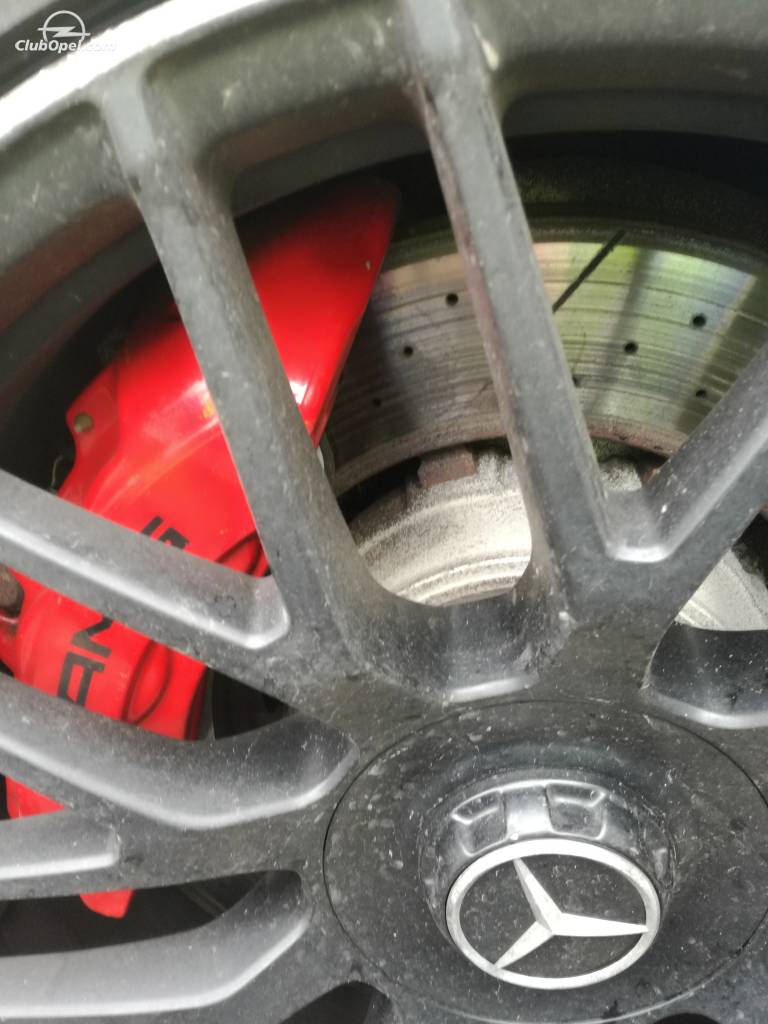

Masinile venite de la firme de mentenanta mari sau masini de mare performanta ,M-urile de la BMW ,AMG-urile de la Mercedes seriile RS de la Audi etc.....nu au vaselina pe culisante,placute,etriere ceea ce dovedeste ca acolo oamenii stiu cu ce se mananca sistemele astea si care sunt pericolele.

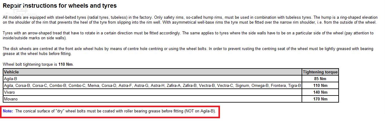

La schimbarea placutelor, inainte de a impinge pistonul in etrier INTOTDEAUNA deschid aerisitorul sa iasa lichidul din etrier, poate avea impuritati pe care le trimiti inapoi in vas prin pompa ABS.
Prezoanele rotilor se monteaza cu filetul uscat, dar cu vaselina pe partea conica. Strans la cuplu. Daca partea conica e uscata, la strangere, din cauza frictiunii,materialele "se sudeaza", sa nu mai zic de lipsa protectiei la apa, rugina, etc. Nu uitati ca acolo sunt temperaturi destul de mari. N-ati auzit niciodata cum "scrasnesc" prezoanele la desfacere?

"Prezoanele rotilor se monteaza cu filetul uscat, dar cu vaselina pe partea conica. Strans la cuplu. Daca partea conica e uscata, la strangere, din cauza frictiunii,materialele "se sudeaza", sa nu mai zic de lipsa protectiei la apa, rugina, etc. Nu uitati ca acolo sunt temperaturi destul de mari. N-ati auzit niciodata cum "scrasnesc" prezoanele la desfacere? "
Si aici pot sa confrm ca daca strangi cu cheia dinamometrica la 110Nm pentru rotile care au patru prezoane si strangerea prezoanelor este spre inapoi (in sens invers rotatiei rotii) am patit sa gasesc roata slabita (roata fata dar si roata spate). Daca pui vaselina, in mod clar 110Nm pe acelasi surub cu vaselina pe guler e cu totul alta strangere fata de surubul nelubrefiat pe guler. Partea proasta e ca conform cu manualul de reparatii, daca nu ai pus vaselina pe gulerul suruburilor de strangere a rotii inca de la inceput atunci te califici din start la schimbarea suruburilor cu ALTELE NOI. Nestiind de aceasta cerinta, sunt fix in aceasta situatie. Si de atunci prefer sa strang suruburile de fixare a rotii pe butuc cu 120Nm, inca nu am folosit vaselina pe prezoane, dar am vazut ca asa nu mai apar probleme cu slabitul strangerii rotii.

@mecaNIK fiecare tehnologie la timpul ei! fiecare maniera de invatat la timpul ei! inteleg ca ai acumulat experienta, inteleg ca prostii de la Opel au alt sistem de franare calibrat pe alte motorizari, inteleg ca mentenanta o faci nu cum zice Opel (la masini Opel), ci cum vrei tu, da care-i treaba cu link-urile scrise cu curu? deschide si vezi ce-ti zice Opel sa faci pe modelul ala, altele nu necesita lubrefiere dar nici nu poti sa generalizezi! Fa-le idiotilor de la Opel o instruire si zi-le sa-si schimbe instructiunile de lucru, ca aia-s prosti si le-au ramas tehnologia mica..
P.S. pe bune? niste poze sunt argumente contra indicatiilor de lucru?

Cred ca deja te crezi superior pentru faptul ca pui niste link-uri aici,altii le-au citit inteles,pus in practica si....surpriza unele nu merg,asa cum tot Opel ne spune ca la cutiile autoamte uleiul este pe viata si tot asa cum face motoare de generatii intregi cu sisteme de ungere subdimensionate.
Daca tot sustii ca prezoanele se ung chiar si pe con,e clar ....si sa stii ca n-a evoluat nimic din felul in care se monteaza o roata ,in schimb au aparut mult ,prea multe 'alifii' de diferite culori care fac minuni asa cum fac si sutele de aditivi pentru aproape orice la o masina.
Mai citeste putin despre etriere si te lamuresti mai bine despre ce fac glisierele alea,care in nici un caz nu imping nimic....in afara de niste link-uri tot ce sustii sunt aberatii.Ciudat este doar ca tot ce este masina scumpa si foarte puternica nu este unsa nicaieri la sistemul de franare ....oare de ce?

Cu vaselina la prezoane nu sunt de acord, asta am invatat-o in scoala de mecanici in 1994.
