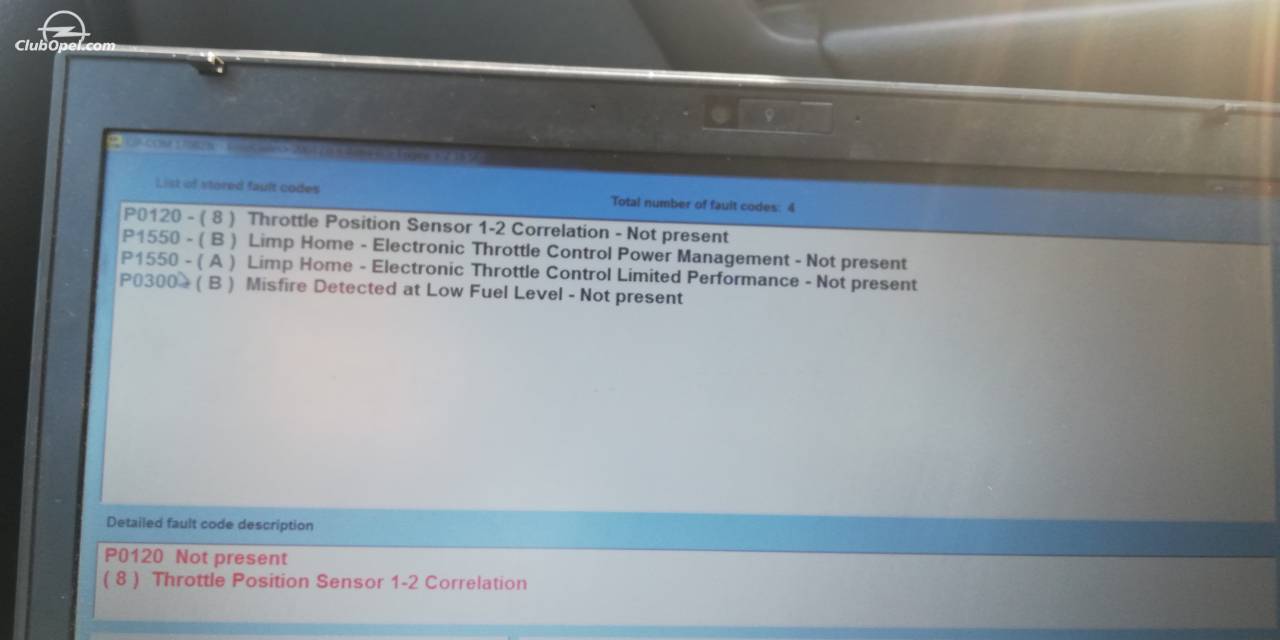

Buna ziua. Am o problema, se blocheazã accelerația la 1500 rpm, si se aprinde martorul de check engine, la vreo 5, 10 minute dupa pornirea motorului. Daca opresc motorul de 2-3 ori isi "revine". Din ce am mai vazut, sfaturile indicau senzorul pedalei de accelerație, care am desfãcut-o si curãțat-o, era ok, contacte, pini ... Aveți ceva pareri pentru a remedia problema?

Fa o diagnoza cu op com-ul si vezi ce erori gasesti.

Merge si diagnoza cu pedalele, pseudoagrafa.

Daca ai ceva gen P1120, P1122, incearca sa repari ECU, sau schimba-l.

chiar daca nu sunt prezente si le poti sterge,erorile vor reapare.este un simptom clasic de ECU defect.Il repari sau il inlocuiesti.
