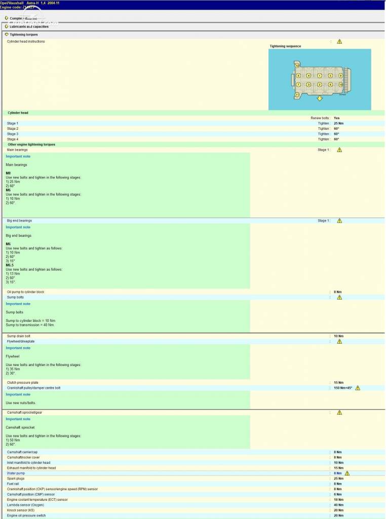

Buna ziua ,unde as putea afla cuplul de strangere - ptr suruburile de la chiuloasa si axe cu came -motor z12 XEP? MULTUMESC
  • Acidutzu
  • Mesaje scrise: 365
  • Masina: Astra 2004 Z16XEP
  • Cont inregistrat: 22 Apr 2015
Pentru Z12XEP nu am, daca te ajuta am pentru Z14XEP

  • Partnoi Marcel
  • Mesaje scrise: 32
  • Locatie: Tulcea
  • Masina: Astra 2008 Z14XEP
  • Cont inregistrat: 13 Nov 2016
Acidutzu a scris:Pentru Z12XEP nu am, daca te ajuta am pentru Z14XEP
Salut Acidutzu.
Ajutã- mã te rog , de unde pot procura , cumpãra un manual ,sau descãrca date , cu tot ce ține de cupluri de strîngere pentru distribuția motorului Z14XEP.
Mulțumesc anticipat.

  • dancuciureanu
  • Mesaje scrise: 16,458
axe came 50Nm + 60grd suruburi argintii cu deformare plastica, cele negre parca 45grd
vibrochen 150Nm + 45grd
valabil numai cu suruburi noi
cele mic in aluminiu la mana 8-10Nm cu pasta blocare medium
afisajul din incheietura este spart, merg pe memory la fulii, intinzator, alternator....

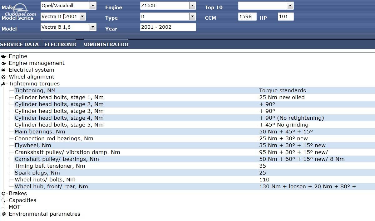

  • vectra z16xe
  • Locatie: Olt
  • Masina: Vectra 2001 Z16XE
  • Cont inregistrat: 19 Jun 2016
Bunã ziua, va rog sã-mi spuneti si mie cu ce cuplu se strâng rolele ghidaj distributie z16xe? Cu sau fãrã pasta blocare?
  • gabimilo1
  • Mesaje scrise: 2,268
  • Masina: Zafira 2002 y20dth
poate te ajuta
  • vectra z16xe
  • Locatie: Olt
Mulțumesc 👍👍👍

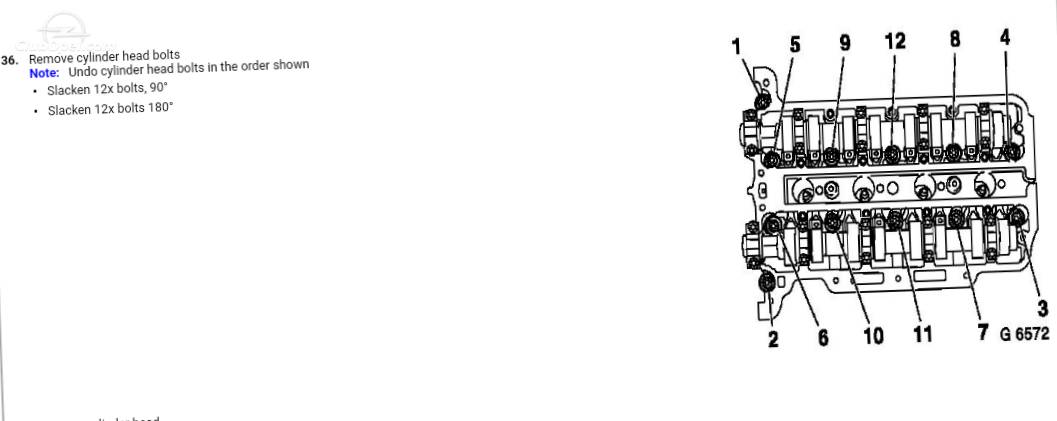

  • serioussam
  • Mesaje scrise: 248
  • Locatie: Tulcea
  • Cont inregistrat: 10 Jun 2008
Salut, prin capac chiloasa din poza de mai sus se refera la capacul acela negru din plastic ce este peste axele came?
