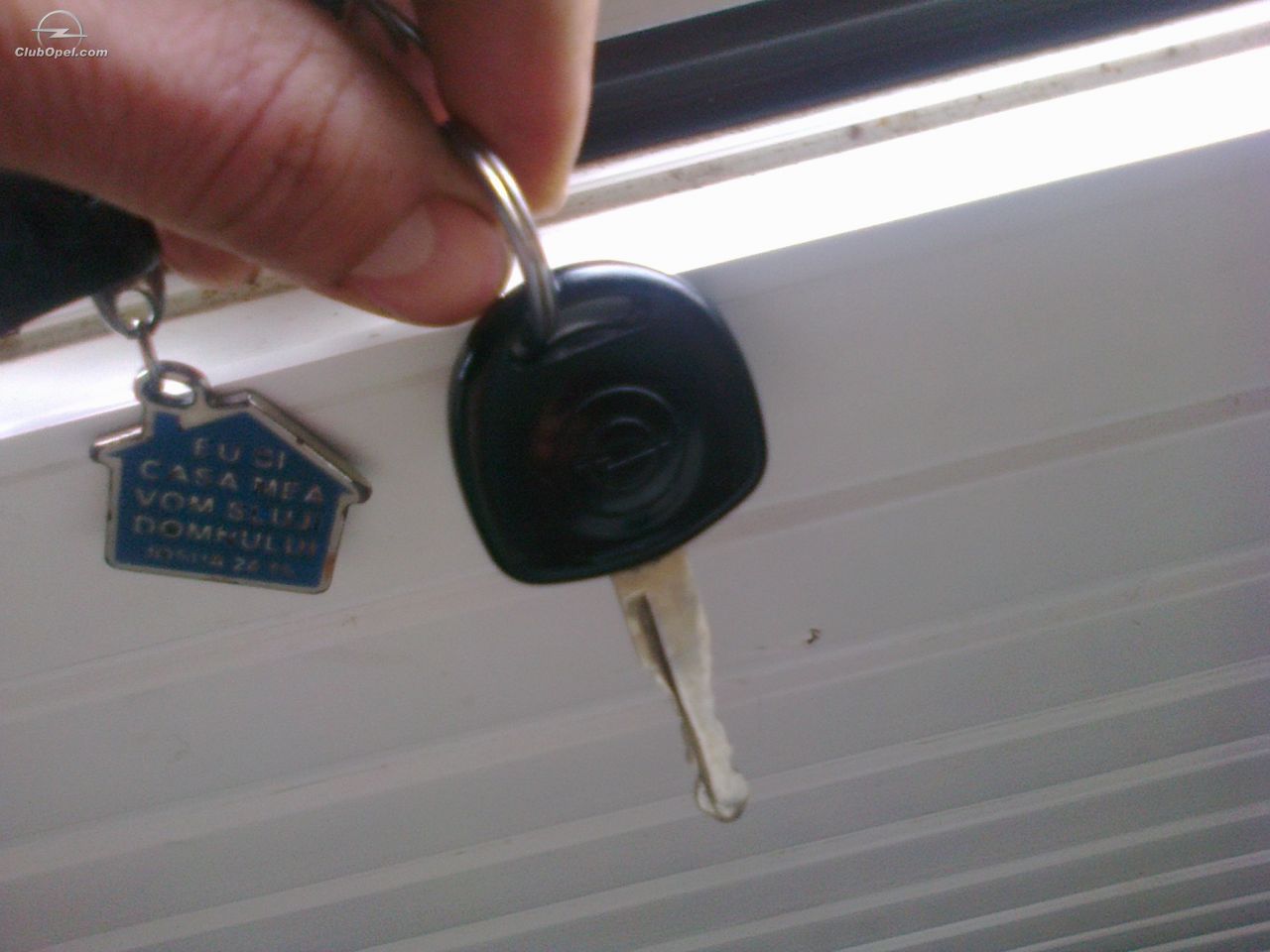

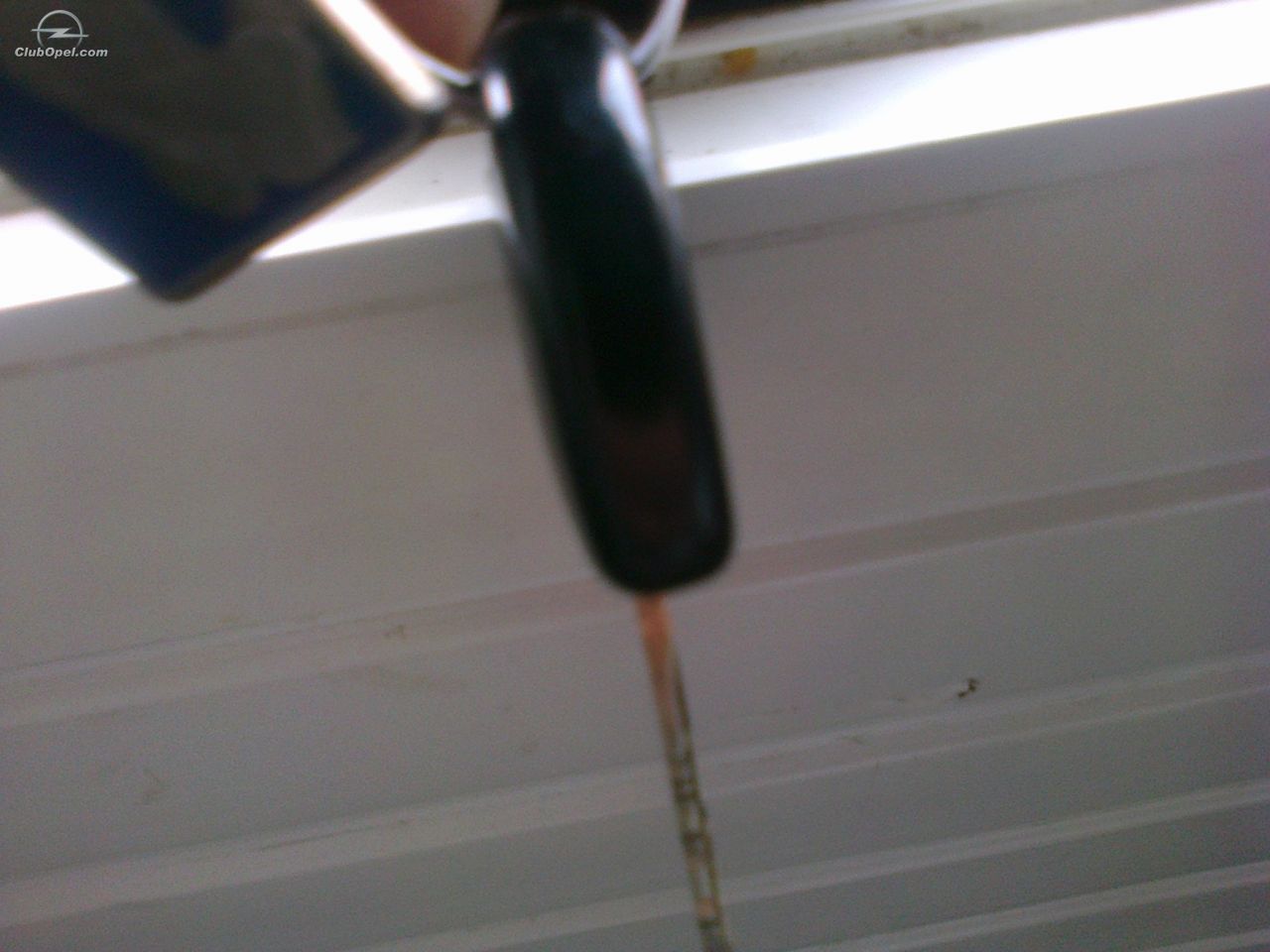

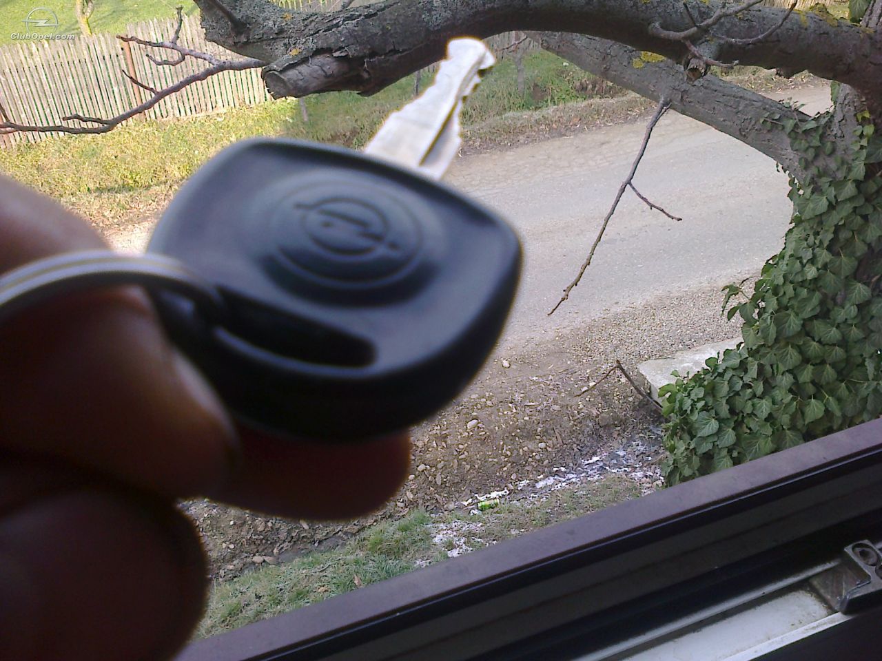

Am postat pozele cu cheia:
  • Mesaje scrise: 7,040
Asa cum ti-am spus acum 3 zile, partea de plastic se desface in doua se scoate cipul si se monteaza in noua cheie.
