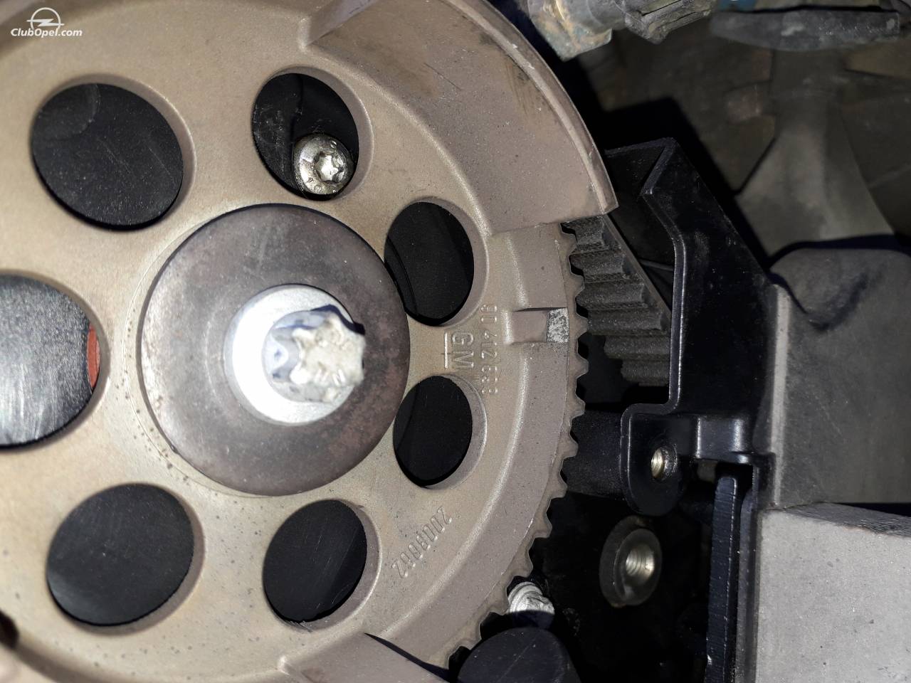

Pana la urma am detectat problema cel care imi facuse distributia inainte acum 10 luni a rupt ceva de aici plus ca nu era bine pusa la punct am schimbat piesa si acum pare sa fie ceva mai ok dar tot mai face cateodata dar nu mai da pe admisie nimic se aude normal dar sacadarile tot mai apar cateodata nu tot timpul acum face asa

Eu vad pinion ax came fisurat nu vad cum, a schimbat cureaua cu levierul, ciocanul ?

Nu stiu ce sa cred dar sa mirat si mecanicul care a descoperit buba sa nu mai spun ca sa gasit un surub cazut in motor undeva pe margine cand a desfacut capacu acela unde vine garnitura de culbutura sau ceva de genul , idea este ca tot mai are sacadarile alea doar ca mai rar si mai mici acum nu stiu se poate sa mai fi afectat ceva ?
