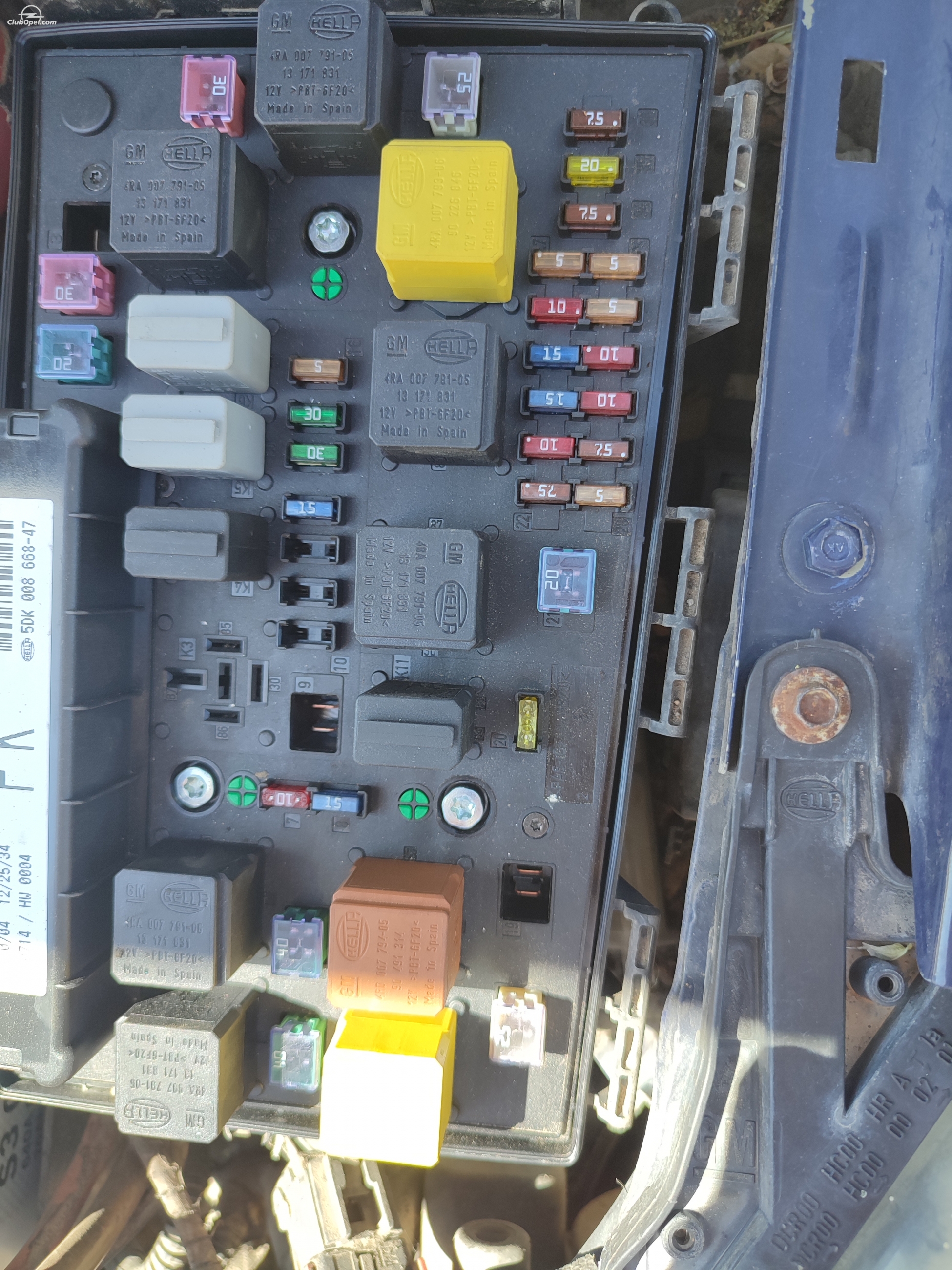

Vin si eu cu o problema, defapt as dori un sfat de la dvs, puteti sa mi spuneti daca sunetul acesta este de la electromotor? am verificat si releul din panoul de siguranta cel de jos, o sa las si un video cum se aude

Adevărat a înviat. Baterie descărcată, așa mi se pare.

Asa am spus si eu in prima faza, am avut alta baterie de am pus o pe redresor 12 ore insa aceeasi problema, nici macar putin sa invarta, doar click ul respectiv.

Dacă ai acces la electromotor, încearcă să îl lovesti cu ceva in zona cărbunilor. Așa îți dai seama dacă acolo este problema.

Și dacă a stat 12 ore pe redresor? Crezi tu că e bună? Eu cred că ambele sunt bubuite. Poate vrea careva să dea o găleată de curent sau poate măsori "viața" bateriilor; după ce pornești nu strică să verifici încărcarea...
Nu exclud varianta bobinei de anclanșare defectă și nici platoul de perii uzat.

Revin cu un cod de eroare, ECN 061504, am inteles ca ar fi releu de tensiune , m ati putea sa identific acel releu? multumesc frumos!
