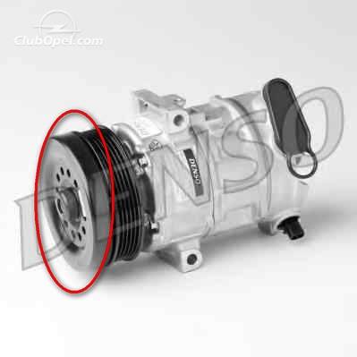

Am terminat cu tot ce tine de AC: inlocuit compresor + radiator.
Baietii de la service au avut probleme la montarea compresorului, mai exact pe fulie era un capac care tot sarea. L-au strans cat au putut, dar totusi l-am pierdut in mers dupa vreo 2 zile; nu l-am mai gasit. Desi am 2 ani garantie, am preferat momentan sa nu il trimit inapoi deoarece am nevoie de masina in perioada asta. Am luat legatura cu cei de la care am cumparat compresorul, mi-au spus ca e prima data cand aud de asa ceva, dar ca il repara punand o piesa noua fara nicio problema.

Revin cu feedback.
Zgomotul era de la rulmentul pompei de apa. Am schimbat-o si a disparut.
Dar pentru ca totul ar fi fost prea frumos sa ramana asa, de putin timp AC nu mai baga aer rece.
Cand am dat jos compresorul am vazut ca era rupta fulia si plasticele usor topite.
L-am trimis in garantie, aici alta problema. Cei de la Bucuresti vor sa anuleze garantia pe motiv ca prezinta urme de lovituri, dar l-am trimis cu mana mea si nu avea nimic. Am insistat totusi sa ajunga in fabrica lor din Polonia si sa primesc de acolo un raspuns ... vedem ce se intampla.
Intre-timp, pentru ca am nevoie de masina neaparat, am pus unul nou Denso.
