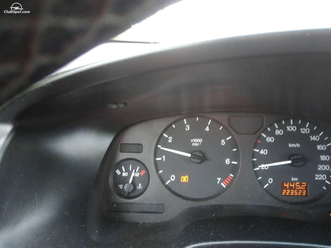

Am o problemã cu mașina Opel Zafira B motor Z18XE.
Mi s-a aprins în bord martorul portocaliu cu o steluțã și temperatura apei a crescut la 95 grade.
Nu pornește ventilatorul mare, cel mic de la AC pornește.
Am schimbat termostatul cu tot cu carcasã și simptomele sunt aceleași. Am observat cã dupã ce opresc motorul cu temperatura peste 90 grade, dupã câteva secunde pleacã ambele ventilatoare.
Aveți soluții și sugestii despre ce are și cum aș putea repara defecțiunea?
