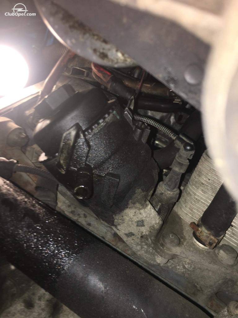

Aveți idee ce e piesa asta am luat o piatra cu vitezã și mi-a atins scutul și de atunci tot pierde ulei am verificat baia și este intacta
MODEL: Opel signun 2006
MOTOR: 1.9

Carcasa filtru de ulei.

Trebuie sã-i schimb filtru de ulei?

Trebuie sa verifici pe unde pierde ulei.

acolo nu avea cum sa fie de la piatra luata... acolo este neetansare la garnitura capacului filtrului de ulei (este de tip cartus) si la care probabil ca nu i-a fost schimbata garnitura sau poate nici nu are cand i-a fost facuta ultima revizie...
