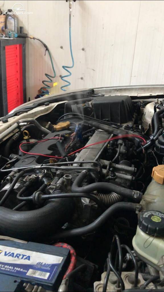

Am un opel vectra C 1.9 cdti, 88 kw, 120 cp, cod motor Z19DT.
Masina a luat-o pe ulei. Am dus-o in service, am cumparat motor complet plus injectoare, turbina si nu porneste.
Am verificat compresia motorului, daca e bine pusa la punct (motorul este ok).
In prima faza am crezut ca nu sunt actionate injectoarele, dar am verificat scotand un injector si dand la cheie (el pulverizeaza).
Am lasat masina si fara evacuare, am verificat si turbina, tot nu porneste.
Doar pe spray o pot tine ,,pornita``, si dupa moare.
Pe diagnoza am doar 2 erori: clapeta de acceleratie si o sonda lambda.
In rest, totul pare a fi ok.
Mecanicii nu mai stiu ce sa-i faca.
Voi aveti idei?
Multumesc!

da-ti codul erorilor aparute.a-ti demontat evacuarea cu tot cu sonda lambda?a-ti umbalat la distributie ? motorul pe care l-ati pis pe masina l-ati vazut pornit sau doar pe incredere?

Cod erori p0030 ( O2 sensor Heather circuit, BANK 1 , sensor 1) și p1125 throttle valve control unit malfunction, am demontat cu tot cu lambda, iar motorul e luat pe încredere de la cineva de la care am mai cumpãrat și totul a fost ok.

in acest caz,atat timp cat sonda lambda este demontata, este firesc sa aveti eroare pe ea.a doua eroare p1125 este cea din cauza careia nu porneste masina,incercati si vedti ce se intampla.evitati sa folositi sprayul excesiv,in acest caz nu ajuta.

Sonda lamda are eroare și când e mufata , am încercat și cu o clapeta noua si tot nu pornește.

a-ti schimbat si ecu cumva sau este acelasi ecu?
