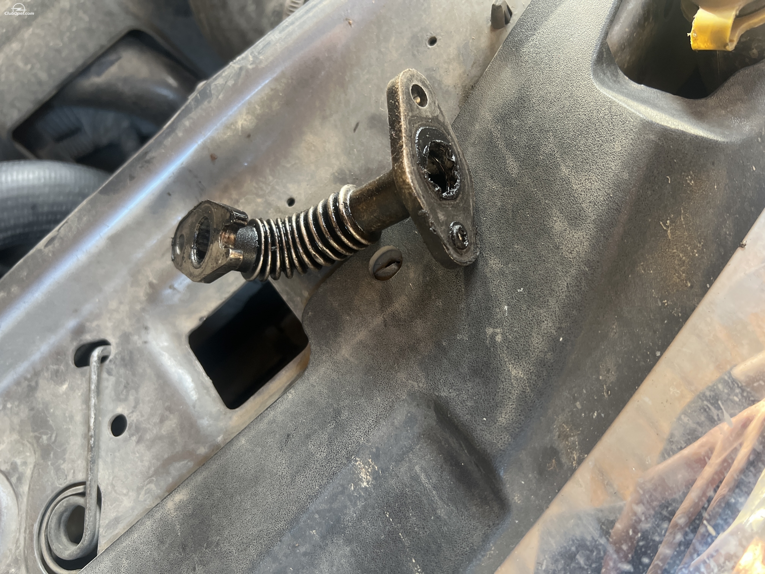

Salut, am o problema care persista de ceva timp schimb returul de ulei de la turbina si peste o luna imi cedeaza iar nu inteleg cauza am incercat toate sfaturile posibile incepand de la inlocuirea pernelor de amortizare de la motor (nu sunt sigur pe denumire ) dar nimic .Dupa inlocuire tine o perioada . Daca cineva cunoaste de la ce poate sa fie , o fi de la catalizator , poate e blocat si se creeaza temperatura prea mare .
Si in ultima perioada am opservat cand sunt in panta motorul ar face ceva vibratii de parca nu ar avea pernele de amortizare de la ce poate sa fie ?

Suspectez o piesa contrafacuta

Salut , normal pe returul de ulei de la turbina nu este presiune de ulei din turbina , doar pe tur . Flexibilul de pe retur nu indeplineste functia de a compensa miscarea turbinei fata de motor , ea fiind fixa ( posibil flexibila pentru montaj ) . Ma gandesc sa nu ai o contrapresiune din baia de ulei , si cum zice colegul de mai sus , o piesa contrafacuta . Posibil ceva cu gazele de carter ( valva PCV ) . Din cauza valvei PCV se poate distruge un motor . Sau ceva infundat pe circuitul de gaze de carter .

Bine punctat, m am gandit la aceiasi treaba cu ventilatia dar nu cred ca lipsa ventilatiei sparge aceasta teava.
Mai degraba in urma modelarii ei pt. Montaj se slabeste armonia si cedeaza de la vibratii provocate de motor ,oricare ar fi ele.
Oricum ventilatia trebuie verificata la sange

Ma refer la spirele tevii ca la o armonica, gen acordeon
