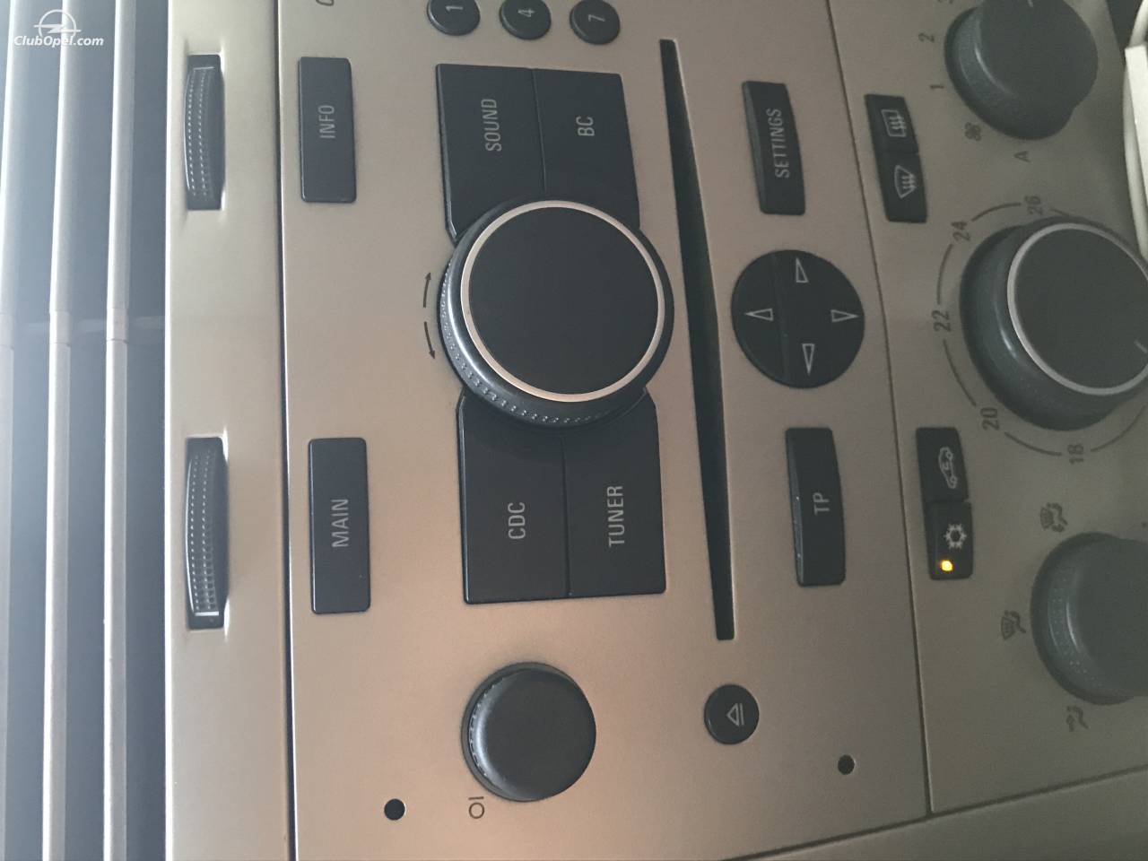

Salutare. Pana ieri a mers aerul conditionat in parametri normali , ieri când (datoritã conditiilor meteo) am schimbat pe încãlzire și am revenit a doua zi la opțiunea de aer condiționat nu a mai mers. Ce ar putea fi? Sa se fi dus compresorul asa dintr-o data? Am doar un cod de eroare care e de la bujii nimic legat de vreo eroare aici.

vedeti in valori reale daca presiunea de freon se situeaza intre 6 ,si 7 bari si daca la apasarea butonului de AC, apare ca activ..Daca este OK continuati verificand cu o lampa de control daca in momentul actionarii AC ,compresorul primeste comanda de cuplare.Daca totul este OK atunci puteti concluziona ca este defect compresorul,cel mai probabil a cedat siguranta termica.
