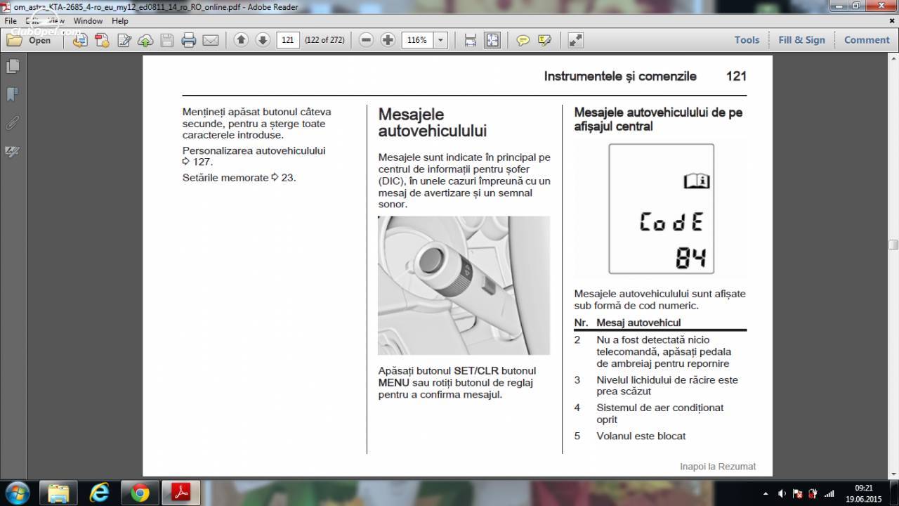

Codul 84 mi-a aparut in bord si masina sta turata la 1000 de ture pe liber, am schimbat clapeta de acceleratie si am inregistrat-o in computer ,dar nu s-a reglat nimic, ma poate ajuta cineva cu o parere?

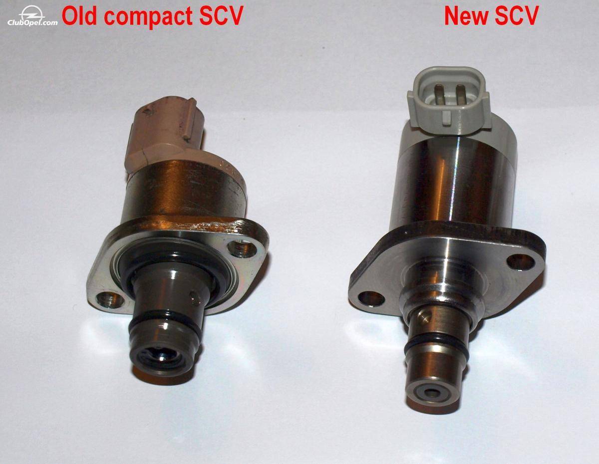

Regulatorul de presiune este cand ai fluctuatii la relanti , dar tot ar fi bine pus un tester si vazut niste parametri si coduri de eroare daca are.
Asa arata si este cel mic din stanga din poza.

Denso , dar intai il poti scoate , are 2 suruburi cu cap inbus de 5 parca si il demontezi , are o siguranta in cap , scoti pistonasul si arcul si vezi daca are uzura .
Cureti bine pistonasul si lacasul lui , dar nu cu jmirghel , cu o carpa cu alcool izopropilic si il pui la loc , dar can il scoti retine pozitia si il pui la loc la 180 de grade , nu exact cum a fost.Bine asta daca ti se pare ca nu are uzura mare , daca are , altul .
Dupa ce il cureti il pui la loc si vezi cum merge , daca tot asa face , atunci cumperi altul .
Il poti vedea si cu testerul parametri lui , daca fluctuiaza mult , e de la el , daca nu este altceva .

Greu de spus , poate ceva injectoare , dar de obicei la fluctuatii de relantii , regulatorul este problema si mie imi facea la fel , l-am curatat , am rotit putin pistonasul si acu merge ,doar cateodata mai face figuri , dar nu fluctuiaza tare.Am si nou de rezerva.

Salut a m schimbat, regulatorul de presiune, si nu m ai oscileaza ms de sfat.
