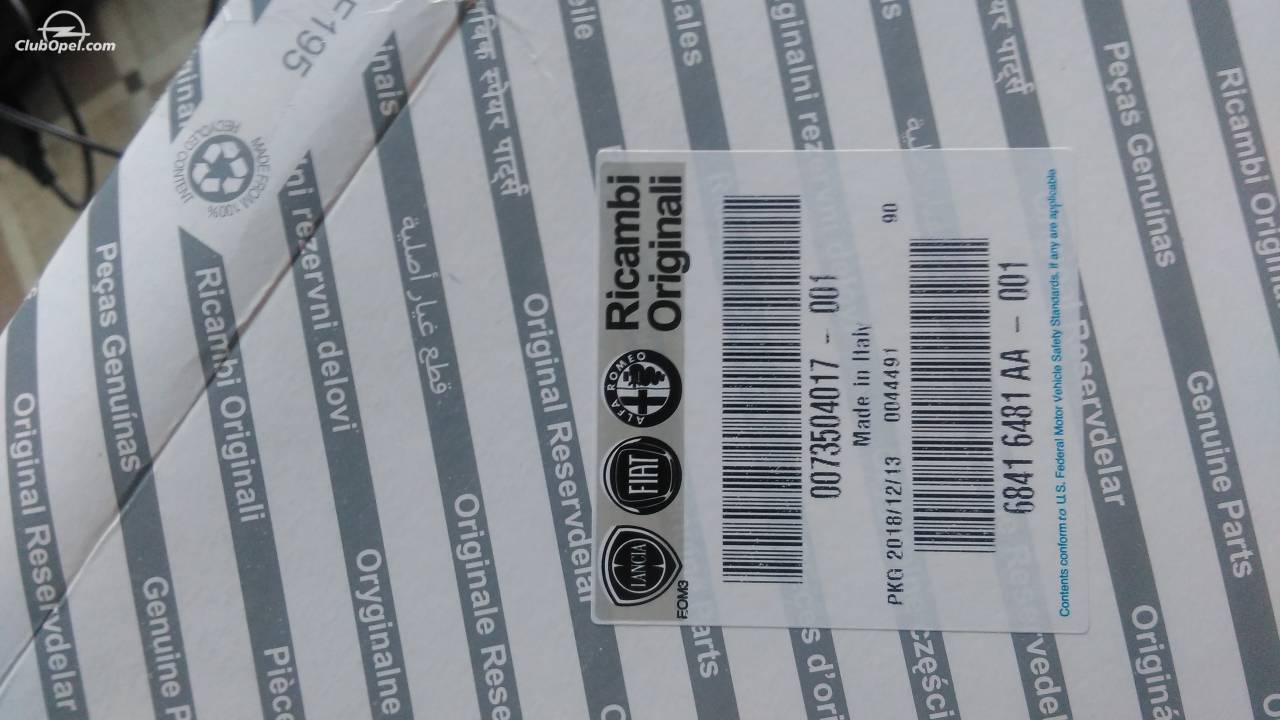

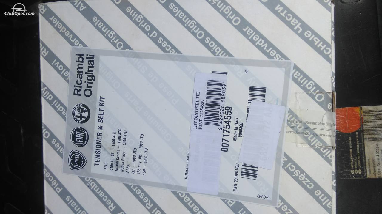

Salut!
Am o astra J 2,0 CDTI, cea din semnatura, motorul este acelasi de pe insignia , am decis sa schimb distributia cu una originala. Am mers la un service de incredere, bun si am cerut kit + pompa apa origiale...si mi-au adus doar pompa GM dar kitul este original fiat/alfa romeo, intrebarea este daca e vr-o problema ?!
