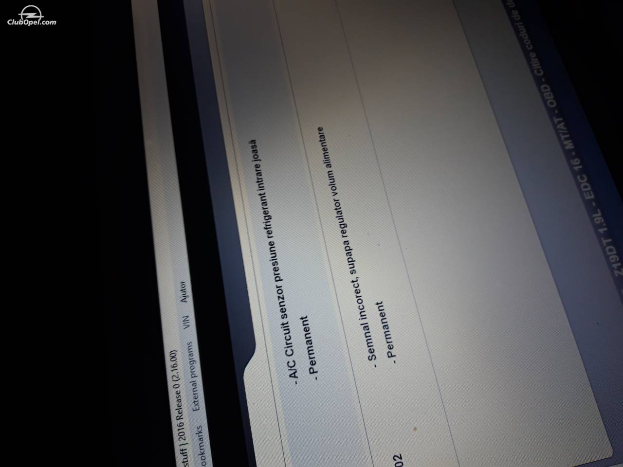

Salut.motorul meu cand se încălzește imi apare masina cu cheia în bord și nu se mai turează mai mult de 2200 rot/min.am pus-o pe tester si imi da p0002-Semnal incorect,supapă regulator volum alimentare.am dat jos rampa de la injectoare,am curățat supapa dar degeaba...oare care ar fi problema.help pls....
MODEL: Vectra 2005
MOTOR: Z19dt
