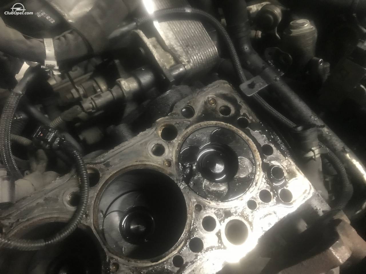

Buna, recent mi-am cumparat un Opel Astra J 1.7 CDTI cod motor A17DTR 92kw (125CP), problema mea este urmatoarea,l-am luat cu motorul defect si am nevoie de bloc motor si chiuloasa, daca m-ati putea ajuta cu niste sfaturi sa imi spuneti cu ce motor este compatibil si pe ce pot gasii motorul respectiv inafara de ASTRA J, din cate am vazut pe internet ar fii ok si Z17DTJ A17DTJ si Z17DTR, din cate stiu diferenta dinte A17DTR SI Z17DTR este doar norma de poluare.
Va multumesc!

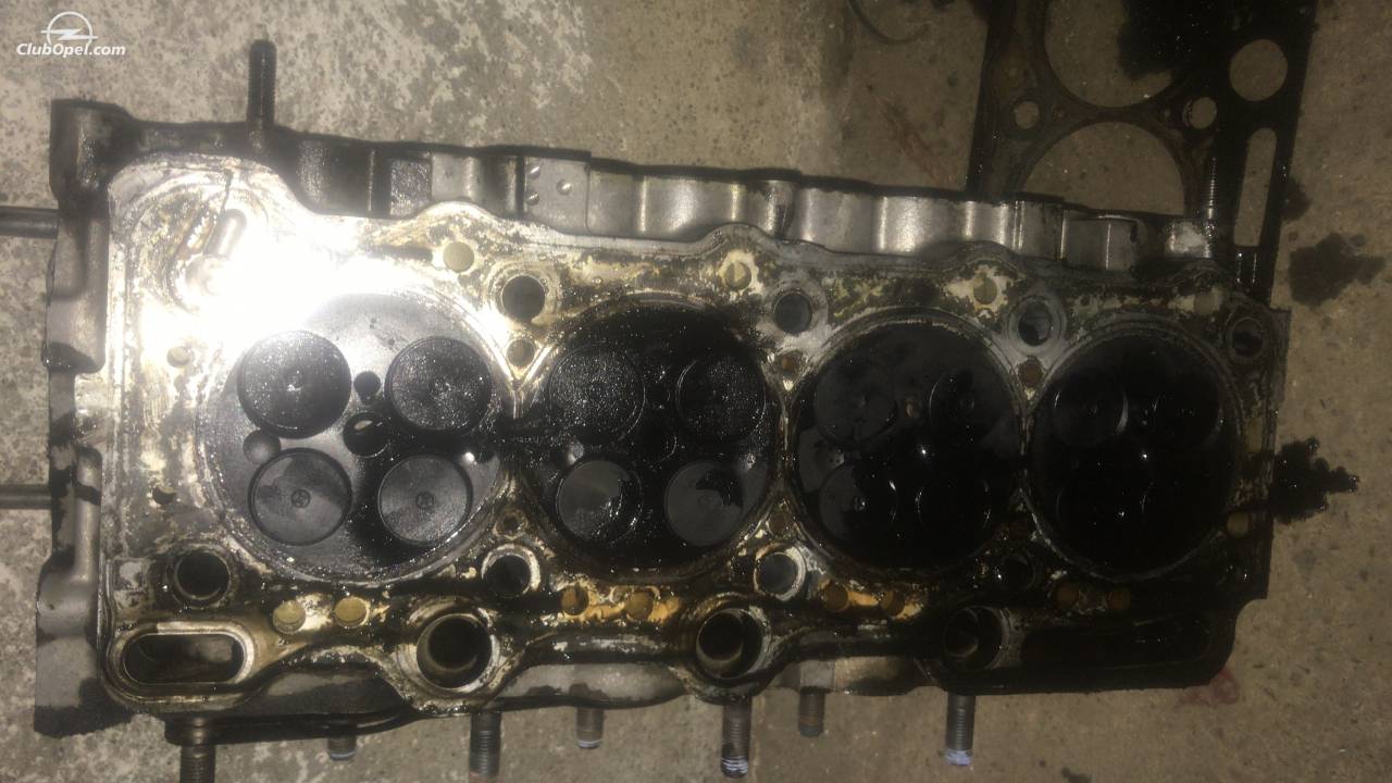

Bloc fisurat și chiuloasa varza

Chiuloasa o sa îmi meargã dupã un astra h Z17DTR 110cp ?

Chiulasa se poate repara și iese ca noua(daca nu are fisuri). Gaura aia se sudeazã.
La bloc, dacã ai serie pe cel vechi, va trebui sa mergi la rar sa treaca în carte modificãrile.
Pt asta îți trebuie:
- acte proveniențã bloc
-factura înlocuire în service autorizat.

Salutare colegi. Am si eu aproape aceeasi problema, trebuie sa schimb blocul motor A17DTR actual si am gasit de vanzare un bloc de Z17DTR la un pret corect. Din cate inteleg de aici, cele doua sunt compatibile. Se poate confirma va rog? Nu exista nici o diferenta intre Z si A pe partea de bloc? Chiuloasa am sa o repar, are o supapa gaurita. La mine pistoanele 3 si 4 s-au macinat pe partea de sus si au zgariat cilindrii.
