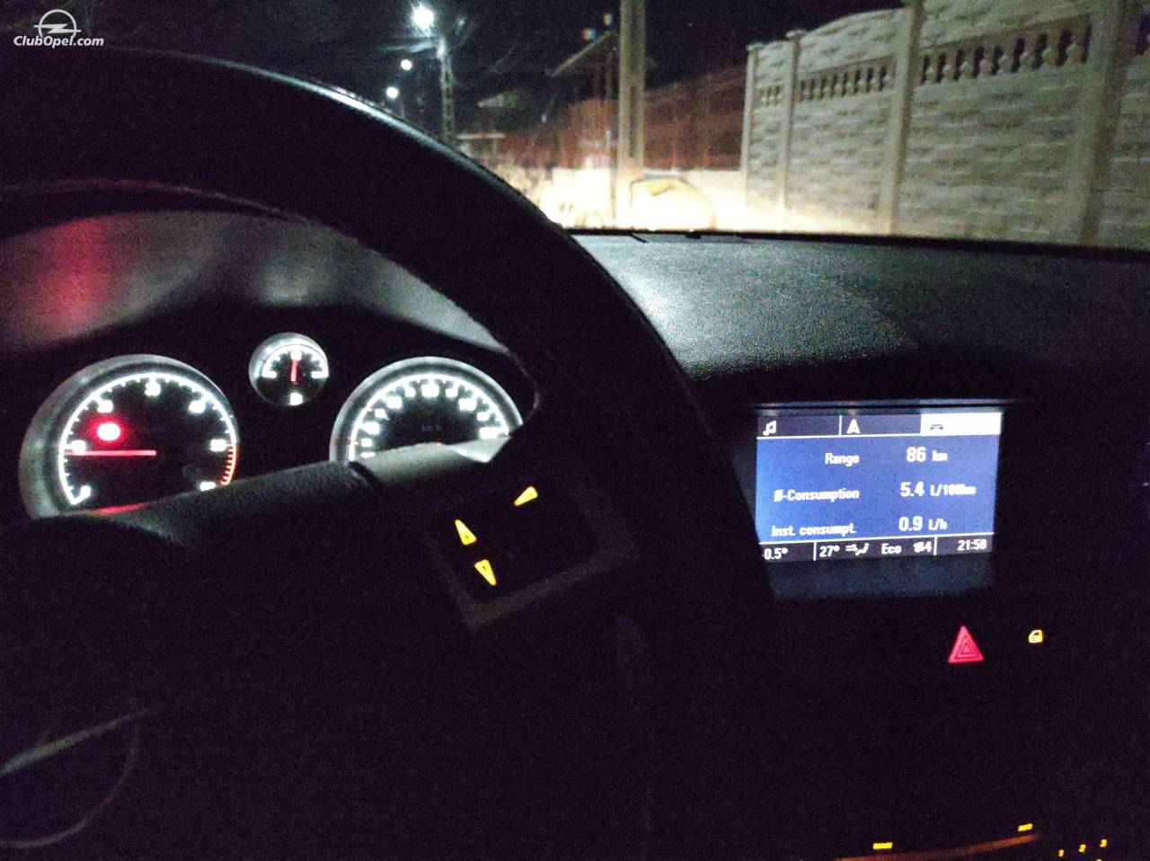

Pare un CID montat ulterior sau instrumente bord (ceasuri) montate ulterior si la care nu s-au facut si programarile necesare (vorbim de programarea tipului de sonda litrometrica).
La CID poate s-a activat ulterior BC si nu s-a ales Index Codul corect.
Cand iti arata pe instrumente exact jumatate, mergi si faci un plin, vezi cat combustibil a intrat ... la jumatate de rezervor, ar trebui sa intre cam 25 de litri. De aici tragi concluzia care dintre afisaje, indica valoarea corecta si te uiti urat spre celalalt.
Desigur, poate fi si un defect, dar neavand toate datele necesare, asta este parerea mea!
