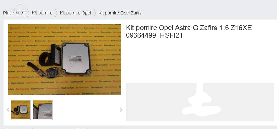

Buna ziua. Probleme legate de turatia motorului. Porneste, dar dupa ce se incalzeste motorul nu se mai tureaza mai mult de 800-1000. In acest caz eu am schimbat "senzor ax cu came", "clapeta acceleratie", asa cum am fost sfatuit de mecanic, dar nimic. Pana la urma am ajuns la concluzia ca totul ar putea fi de la ECU. Am mai facut o proba cu racirea ECU. Dupa ce am pus apa rece pe el motorul si-a revenit pana cand s-a incazit din nou, si si-a reventi "la vechea problema". Deci masina porneste normal la rece, se tureaza, sta in relanti bine, dar dupa un timp (atunci cand creste temperatura motorului), nu se mai tureaza peste 800-1000, pot sa o pornesc de zeci de ori ca tot nu merge.
Sau va rog daca puteti sa ma ajutati sa gasesc aceasta piesa:
MODEL: Zafira 2000
MOTOR: Z16XE
