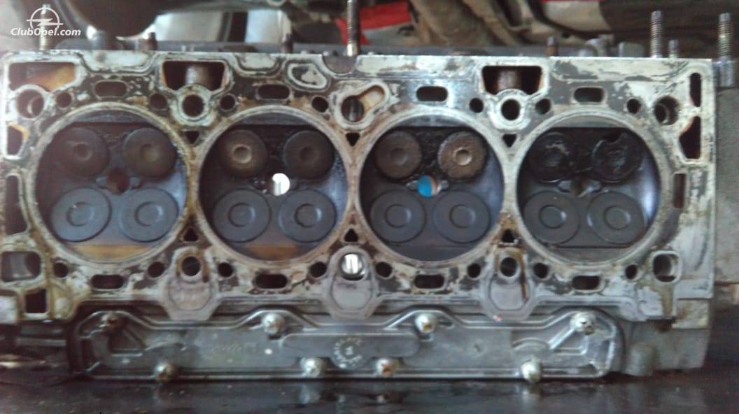

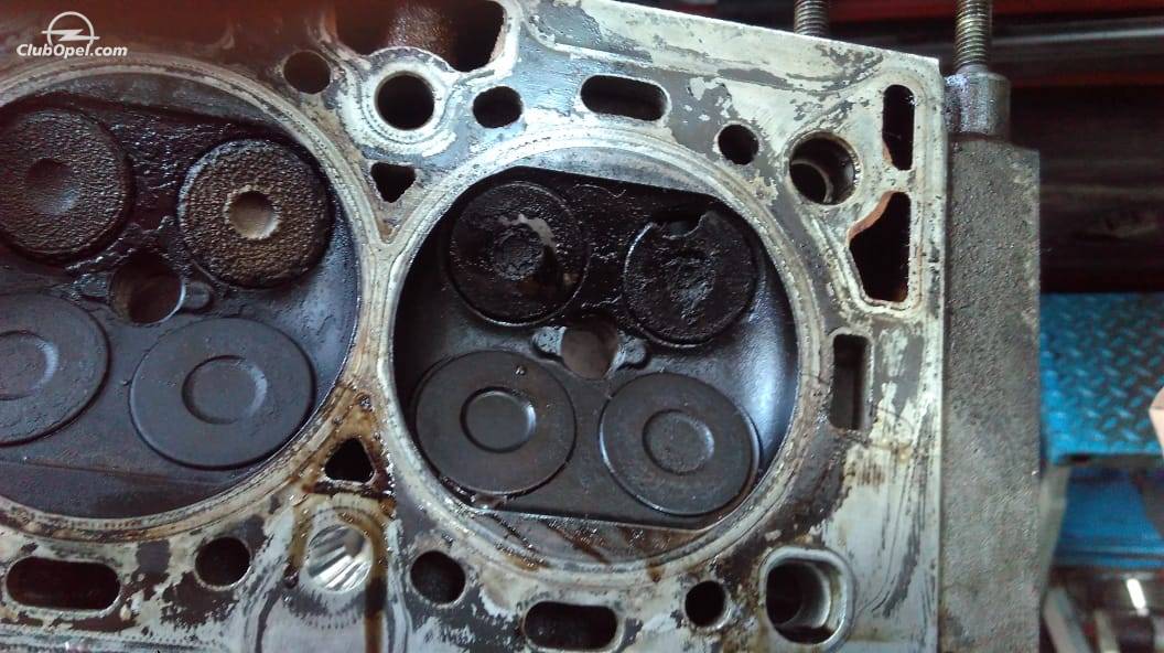

Am poze, dar nu stiu sa le adaug. Platforma mi-a cerut 600-800 euro. Plus ca apoi ar fi trebuit sa o repar în Romania la un mecanic "la fel de priceput" pentru ca o plimb de 1 an prin service-uri si nimeni nu a reusit sa rezolve problemele pe care le are.
Supapele de evacuare...arata groaznic.
Una din ele, cea de pe pistonul 1 (cel care a picat testul de compresie) are o gaurã cam cat degetul meu 😊.
Dacã îmi spui cum pot adauga poze, pot pune.

  • crrysstynna
  • Mesaje scrise: 10
  • Masina: Astra 2007 Z16XEP
  • Cont inregistrat: 07 Sep 2019
  • crrysstynna
  • Mesaje scrise: 10
Da....supapele de evacuare ar trebui schimbate (valve=supape) ...femeile nu știu asta 😢...
