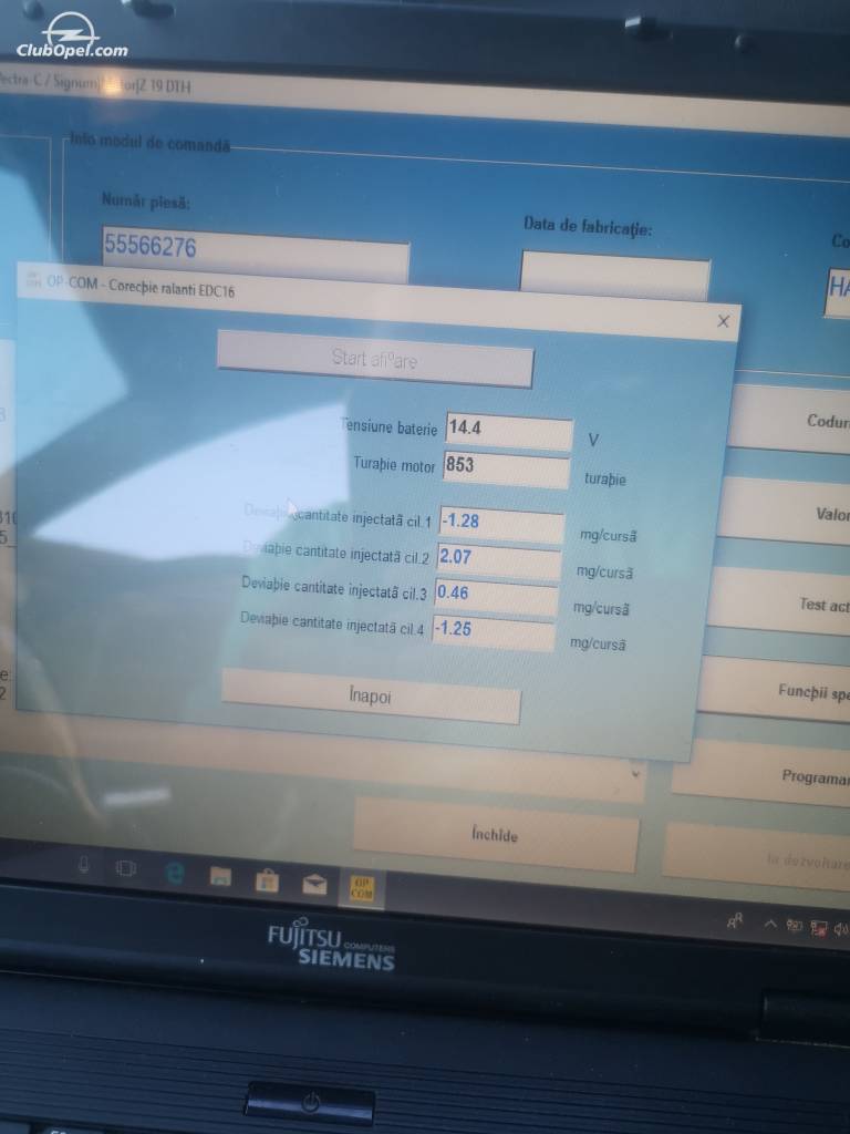

Salut! Am pus astãzi op com ul pe mașinã pentru a șterge un cod de eroare care a apãrut în urma fisurarii unui furtun pe care l am schimbat și m am gândit sa verific deviația injectoarelor. Menționez ca masina era calda, undeva între 88 și 92 de grade.
Si am gãsit deviația din poza urmãtoare a injectoarelor, masiba merge perfect, singura problema este o pornire greoaie la cald (foarte rar), din câte am observat injectorul 2 este cel pe ducã. Credeți cã problemele pornirii este acel injector?

Iei frumos 4 borcanase si furtune. Decuplezi retururile de la injectoare, montezi noile furtune la injectoare si masori cat este diferenta dintre aceste injectoare. In teorie ar trebui sa fie egale sau pe acolo. Daca nu sunt egale si totusi masina functioneaza da-le pace.
Eu le-am reconditionat pe ale mele acum 6 ani, aveam diferenta mare la 2 injectoare. Consumul a scazut la 0.3-0.4 relanti fara clima

Probleme sunt doar la pornirea la cald, iar consumul il la relanti fara clima e 0.9. In rest masina se comporta ireproșabil.

Din cate stiu eu pornirea grea la cald este din cauza injectoarelor... fa ce am scris mai sus si vezi dupa. Sau si mai bine, service si vezi ce zic si ei

De regula o deviatie de sub 1 se accepta, peste trebuie reconditionate.
