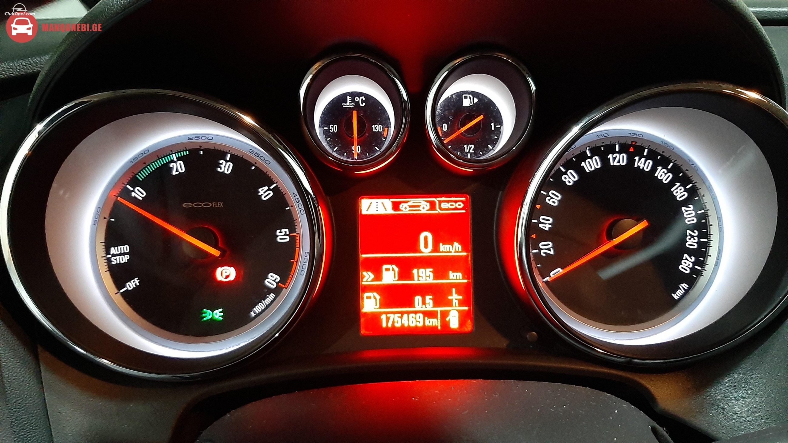

Doresc sa schimb minidisplay-ul sa fie ca in poza cu viteza/combustibil.Cat de dificil este?

Cu minidisplay-ul cred ca e mai complicat , nu doar il schimbi .

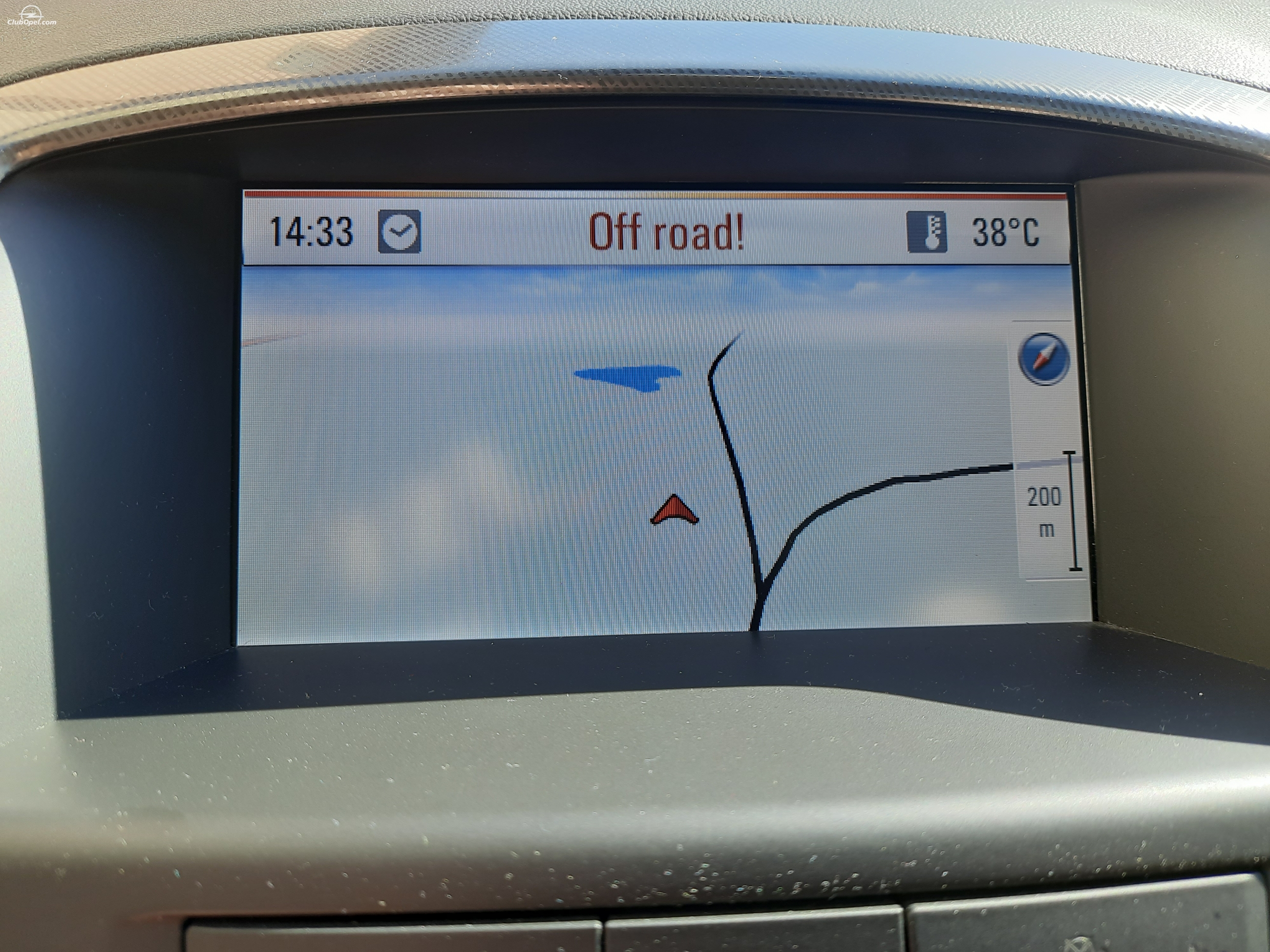

Pe navigatie imi apare off road.Cum pot pune locatia actuala?
  • Mesaje scrise: 7,183
E posibil sã fie eroare de hartã sau de soft...nu vãd cum poți stabili asta fãrã sã schimbi harta...e ceva soft gen iGo, Mio?

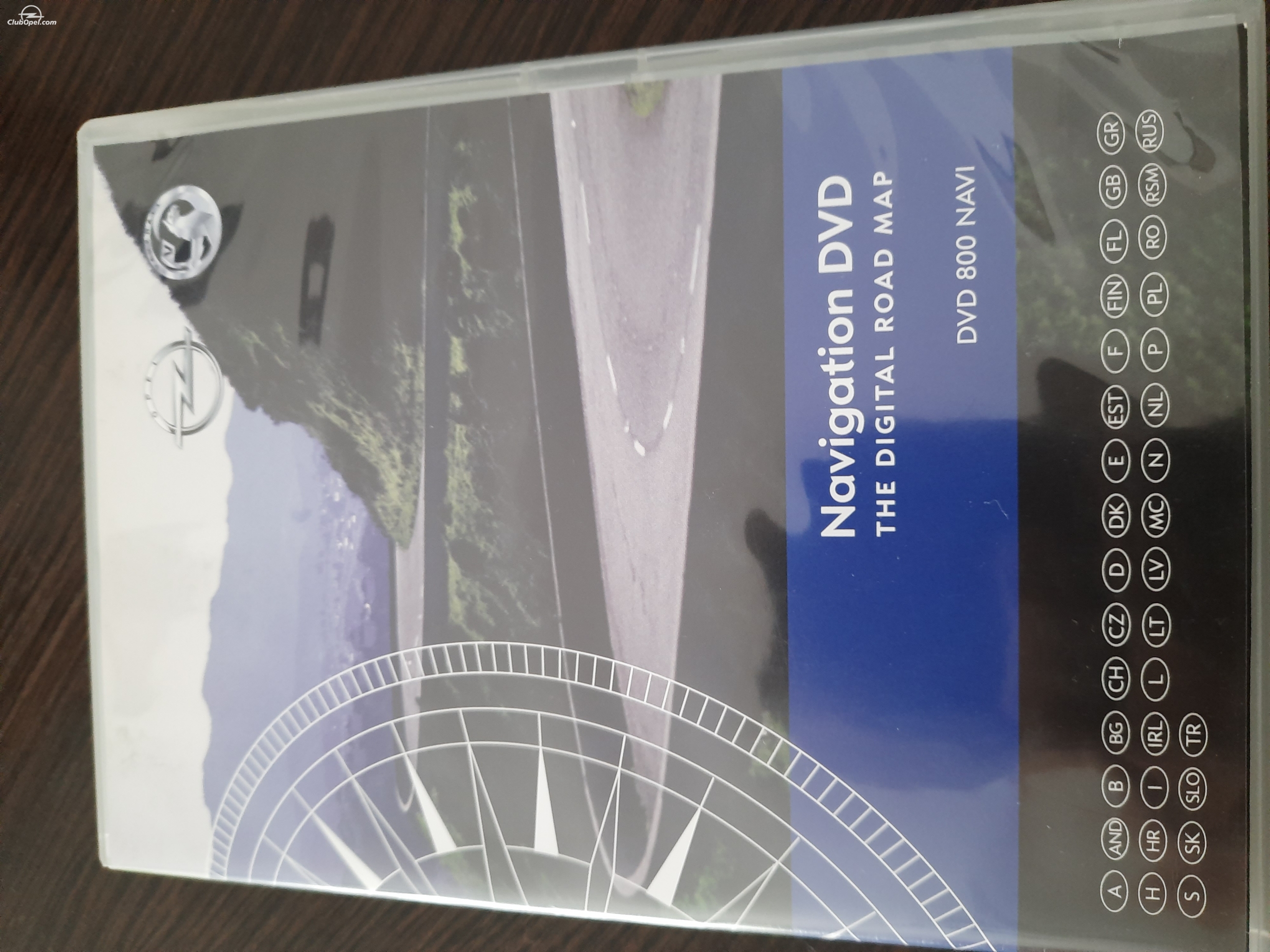

Dupa ce am bagat DVD-ul imi apar hartile si a disparut Off Road . Cum am scos DVD-ul a disparut si harta . Navigatia este originala DVD 800 si DVD-ul este cel din poza.

Ai opțiune în settings sa îți copiezi hãrțile dorite în memoria unitãții multimedia. E intuitiv meniul, dar trebuie sa ai motorul pornit. Dureazã pana la 1 ora, copierea funcție de volumul dedate. Sa mai lasi liberi 200-300 Mb
