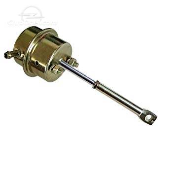

Va salut.. Detin un Astra J 1.6Turbo din 2010 iar problema este urmatoarea.. se opreste turbina in mers. Dupa indelungate cautari s-a constatat ca tija de la westgate se blocheaza uneori. Intrebarea este...piese respectiva se poate reconditiona? Sau trebuie schimbata turbina complet? O alta intrebare ar fi...daca e posibil sa fie o problema la ECU, deoarece din ce am citit, ECU este cel care da comanda sa deschida sau nu valva. Pe tester eroare a fost direct de la westgate turbo valve stuck, sau ceva de genul... va multumesc!

Westgate'ul este o piesa atasata turbinei care are o tija, iar atunci cand se atinge presiunea maxima in turbina deschide o valva pt a elibera din presiune. Cel putin asta am inteles eu. Problema mea este ca tija respectiva ramane blocata, nu mai elibereaza presiunea din turbina iar aceasta se "opreste" Pt mai multe detalii despre wetgate...intrebati google.

Da, asa este...am vazut si eu mai bine acum...se numeste Wastegate. Si google a fost prima varianta in cautari si negasind nimic exact despre reparatia la wastegate am incercat sa postez si pe aici.
Intrebarea mea era daca se poate repara(debloca) tija de pe wastegate si daca stie cineva vre-un service unde as putea face asta.

Actuatorul pneumatic il gasesti la un pret decent nou si nu este necesara schimbarea turbinei ,de obicei nu prea se repara ca este o capsula cu o membrana si un arc in spate nu se poate decapsa deci n-ai ce repara eventual o curatire cu wd40 care tine o perioada .La demontare este de preferat sa se miste de bratul supapei wastegate ca se mai blocheaza cu calamina si axul pe corpul turbinei ...operatiune simpla.
Inainte de toate operatiunile astea se poate actiona cu un pistol vacuumatic de cateva ori si se vede clar de unde este problema actuator sau ax blocat pe corpul turbinei,oricum e usor de remediat.
