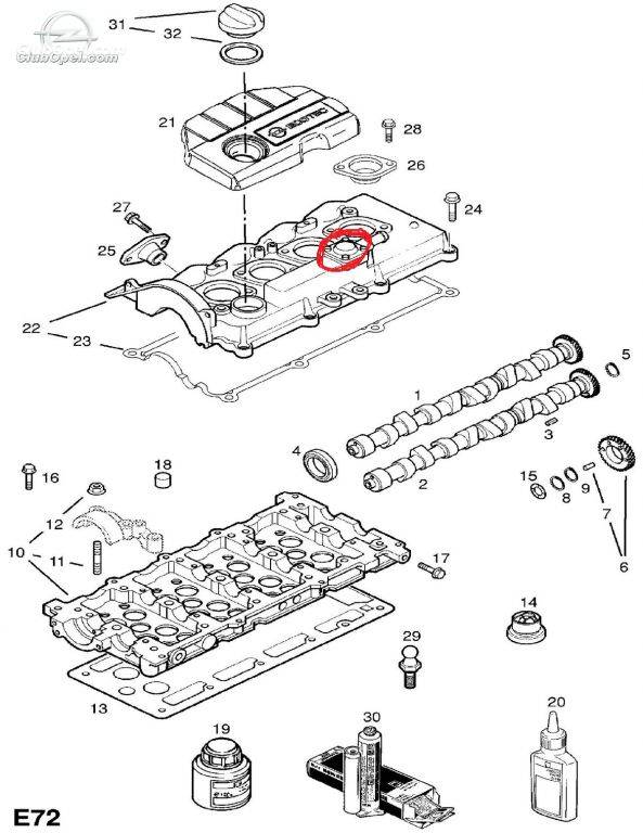

S-a mai discutat pe forum dar in sa nu gasesc topicul cu solutia sau ideeile pentru aceasta membrana capac culburori , moto Z17DTH 101 CP an 2005.
De curand cineva a solutionat problema ? La mine e foarte deformata membrana si cam imi arunca vapori/ulei spre turbo si nu vrea sa se autoaprinda ceva 😢
Orice idee orice sfat e bine venit.
Las poza mai jos cu membrana afectata.
Va salut.

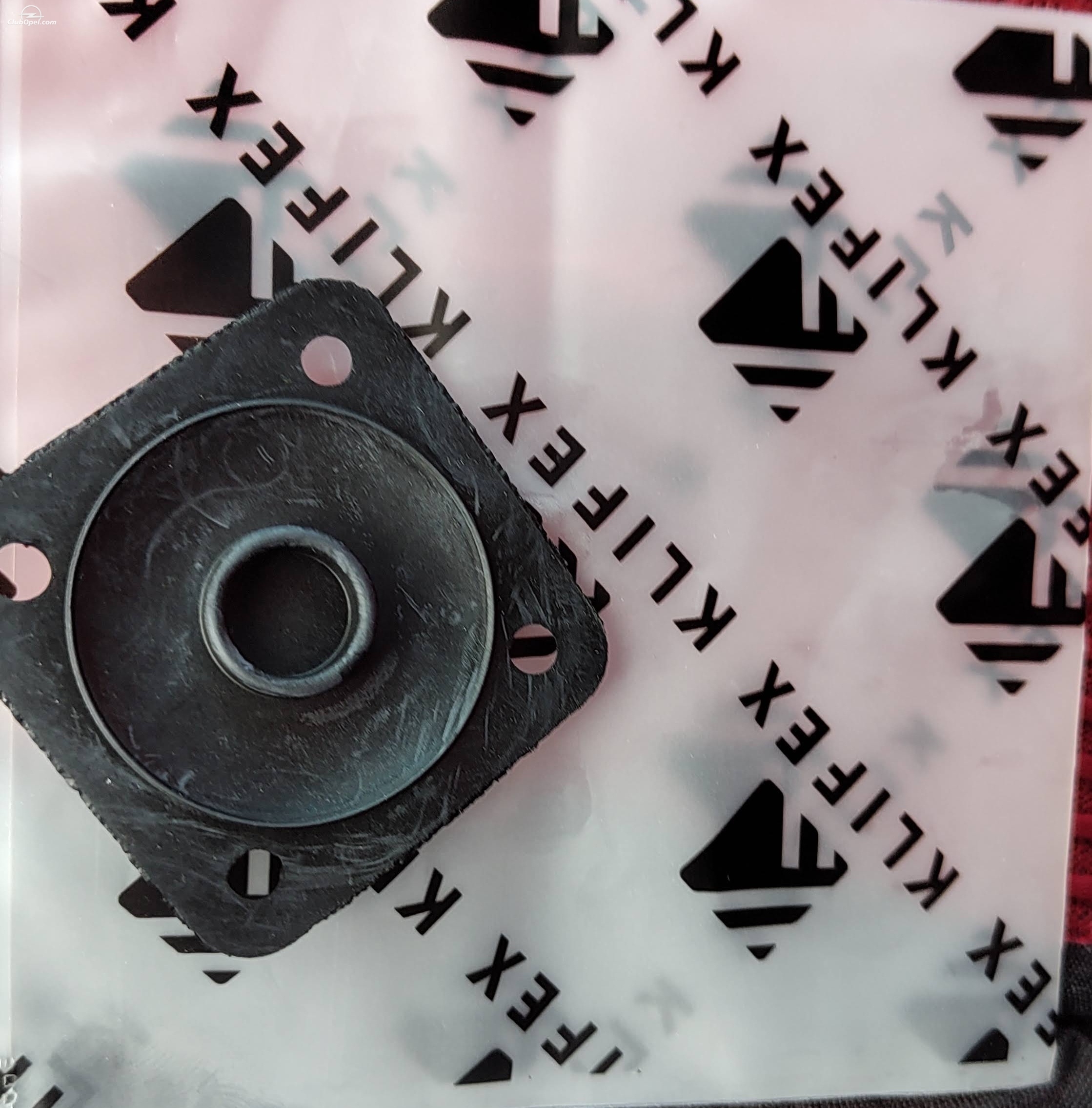

Am gasit si cumparat membrana de la un magazin online ucrainean. Pretul total membrana+transport+taxe vama ~ 130 lei.
Pentru cine este interesat : https://klifex.ua/en/membran...-97363851-0607898
Dureaza cam 2 saptamani, poate 3, in functie de cat de greu se misca vama postei romane.

Nu mai pot face poze cu ambele membrane, pentru ca am montat-o deja pe cea noua. E ce trebuie ca dimensiuni, s-a potrivit perfect.
Materialul pare un fel de silicon, sau un cauciuc mai elastic, asa.
Cea veche o sa o pozez separat daca mai e cazul, pot sa-ti spun insa ca e deformata maxim si e teapana, lemn, plastic.
Problema la masina mea era ca, probabil membrana veche ramanea blocata cand maxim deschis, cand maxim inchis.
Imi tragea ulei la greu in admisie uneori. Dar mi-a puscat si semeringurile de la injectoare (nu stiu daca din suctiunea de la turbo, sau daca se bloca inchis si facea presiune in carter....)
Asa ca am inlocuit semerigurile de injectoare, apoi am mers cu gazele din carter date afara pe un furtun pana ce a ajuns membrana. Probabil ca as fi mai mers mult cu solutia asta, insa gazele de carter se acumuleaza sub capota si iti ajung in masina....
Am cautat vreo 3 zile pe internet pana sa gasesc membrana asta - mai era pe aliexpress un seller, dar ala nu livra in Romania (+ca era din rusia si oricum n-as fi dat bani la rusi); cu greu am gasit site-ul ala si am comandat pe principiul " daca pierd 80-90 lei, asta e". Insa au livrat corect, de aceea am si pus aici. Am fost cobaiul, ca sa zic asa.
